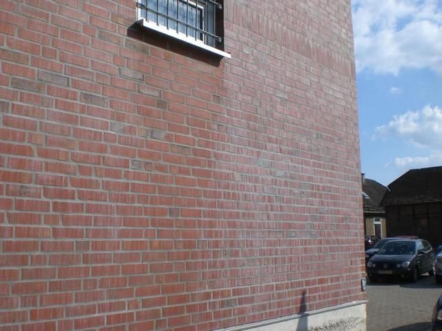

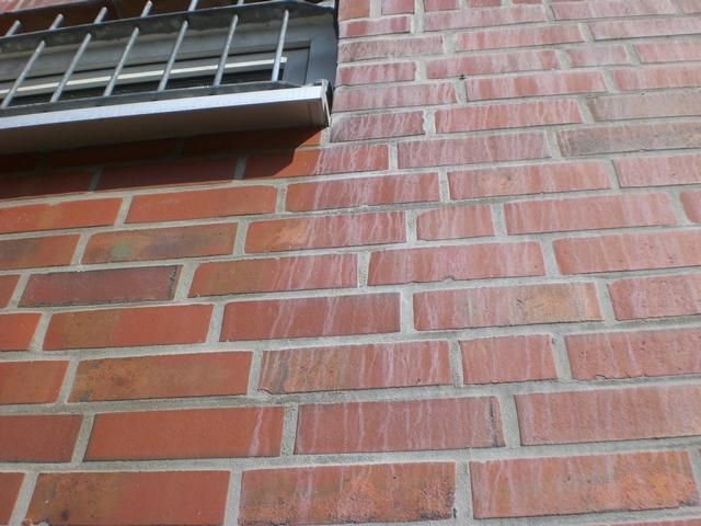

  3. Klinkerfassade: Fotos der Verschmutzung – Ursachenforschung und Reinigungsoptionen
    Fotos
    Habe heute mal Fotos machen können, ich hoffe man kann darauf etwas entdecken. Sicher ist mir klar, dass man diese Verschmutzung wahrscheinlich auch wieder irgendwann abbekommt. Nur kann ich weder Fliegen noch möchte ich in schwindelerregenden Höhen Fassaden auf Leitern Putzen. Außerdem frage ich mich ob man erst 10.000 € ausgeben muss um dann sowas zu haben ...
    • BAU.DE / BAU-Forum: 1. Bild zu Antwort "Klinkerfassade: Fotos der Verschmutzung – Ursachenforschung und Reinigungsoptionen" auf die Frage "Zementschleier auf Klinker nach Sanierung: Ursachen, Entfernung & Vorbeugung?" im BAU-Forum "Außenwände und Fassaden"
    • BAU.DE / BAU-Forum: 2. Bild zu Antwort "Klinkerfassade: Fotos der Verschmutzung – Ursachenforschung und Reinigungsoptionen" auf die Frage "Zementschleier auf Klinker nach Sanierung: Ursachen, Entfernung & Vorbeugung?" im BAU-Forum "Außenwände und Fassaden"
