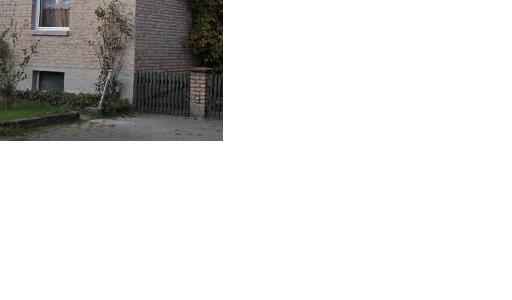

Hallo erstmal.
Wir sind im Begriff ein Haus zu kaufen welches schon voll Verklinkert ist.
Nun da es aber ein Altbau ist und einer der Vorbesitzer leider nicht wirklich Handwerklich begabt war ist Ihm leider ein Kleiner aber hässlicher Fehler unterlaufen ...
Er hat den Klinker mit Zement verschlemmt naja eigentlich nur die Fugen aber er hat dabei wies beim Verslemmen so ist auch die Klinker erwischt.
Also nicht Verfugt wie man es kennt, sondern richtig schön Über alles und dann anziehen lassen ...
Leider hat er es zu lange anziehen lassen und so ist an vielen stellen noch der "Schleier" auf dem Klinker.
nun zu meiner Frage:
Wie kann man es am besten entfernen?
Ich dachte schon an Flex mit Drahtbürstenaufsatz oder Kärcher.
Vielleicht hat hier ja noch jemand einen Guten Tipp
(Bild vom Klinker unterer Bereich )
Dankeschön für eure Antworten
Gruß Mirko

  2. Klinker reinigen: Zementschleier vs. Verkrustung – Diagnose
    Schleier oder Kruste?
    Im Falle das es nur dér zementschleier ist, könnte man mit Schleierentferner versuchen diesen zu entfernen.
    Beim Hochdruck sollte darauf geachtet werden, dass man mit der drecksfräse nicht den Stein beschädigt.
    Als letztes würde mir noch Salzsäure oder Flusssäure einfallen.
    Diese sind dann verdünnt aufzutragen und mit Hochdruck abzuspülen.
    Sollten großflächige Verkrustungen auf den Steinen vorhanden sein, bleibt nur Hammer, Nagel und Spachtel ...
    Die krusten können jedoch mit Salzsäure angelöst werden.
    Säuren sind nie gut ... weder für Mörtel noch für steine, aber für solche fälle geeignet solange man ordentlichmit Wasser nachspült und die Säure nur minimal einziehen lässt.
    Am besten das Stück das man sich vorgenommen hat vorher ordentlich einnässen, das die Säure gar nicht mehr in das Mauerwerk ziehen kann ...
    Ähm, bitte keine drahtbürste nehmen, sonst sieht es noch schlimmer aus! Und mit dem Hochdruck aufpassen ... sind die steine weich werden diese mehr oder weniger zerschossen.
