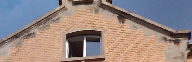

Sandsteinfassade Verfärbungen: Ursachen, Risiken & Sanierungskosten?
an einer renovierten Sandsteinfassade (abgeschliffen und abgewaschen) geben sich nach ca. 5 Jahren erneute verschiedenartige Verfärbungen. Zum einen sehen Flecken aus wie Rost, zum anderen gibt es Schwarzverfärbungen, ähnlich wie Sporen an gestrichenen Fassaden. Es ist die Südseite, keine Baumbeschattung. Ich versuche, ein Bild anzufügen.
Hat jemand eine Idee, woher diese beiden Verfärbungen kommen können und ob da Schäden an der Bausubstanz zu erwarten sind?
Vielen Dank schon einmal.
Gruß Jö
🔴 KRITISCH: Keine eigenmächtige Reinigung mit Hochdruckreiniger, aggressiven Chemikalien oder mechanischem Abschleifen – dies kann den Sandstein irreversibel schädigen und die Porosität erhöhen.
🔴 KRITISCH: Rostähnliche Flecken können auf tiefe Eisenausblühungen oder korrodierende Metallanker hinweisen – unbehandelt drohen Abplatzungen und Sprengungen der Steinoberfläche.
⚠️ WICHTIG: Schwarzverfärbungen deuten meist auf mikrobiellen Bewuchs (Algen, Pilze, Cyanobakterien) hin, der durch organische Säurebildung die Steinstruktur langfristig angreift.
⚠️ WICHTIG: Eine vorherige Abschleifung hat wahrscheinlich die natürliche Schutzschicht (Patina) entfernt – jede weitere Intervention erfordert vorher eine fachliche Diagnose.
⚠️ WICHTIG: Sandstein ist hochporös und materialvariabel – ohne mineralogische und feuchte-technische Voruntersuchung ist jede Sanierungsmaßnahme risikobehaftet.
Ich sehe, dass Ihre Sandsteinfassade Verfärbungen aufweist, was verschiedene Ursachen haben kann. Rostähnliche Flecken deuten oft auf eisenhaltige Bestandteile im Sandstein hin, die durch Feuchtigkeit oxidieren. Schwarzverfärbungen können durch Algen, Pilze oder Umweltverschmutzung entstehen.
🔴 Gefahr: Unbehandelte Verfärbungen können langfristig die Bausubstanz schädigen und zu Abplatzungen oder Rissen führen.

👉 Handlungsempfehlung: Lassen Sie die Fassade von einem Steinmetz oder Fassadenexperten begutachten, um die Ursache der Verfärbungen zu bestimmen und geeignete Sanierungsmaßnahmen zu planen.
Der vorliegende Sachverhalt beschreibt Verfärbungen an einer Sandsteinfassade, die vor etwa fünf Jahren abgeschliffen und abgewaschen wurde. Die beschriebenen rostähnlichen Flecken und schwarzen Verfärbungen deuten auf unterschiedliche Schadensmechanismen hin, die sowohl ästhetische als auch substanzielle Risiken bergen. Die rostähnlichen Flecken sind typisch für Eisenausblühungen, die durch Oxidation von im Sandstein enthaltenen Eisenmineralien oder von eingedrungenen metallischen Partikeln entstehen. Die schwarzen Verfärbungen hingegen sind höchstwahrscheinlich mikrobielle Besiedlungen, wie Algen, Pilze oder Flechten, die auf der Südseite durch Feuchtigkeit und Temperaturschwankungen begünstigt werden.
🔴 Gefahr: Die Eisenausblühungen können auf eine tiefgreifende Verwitterung des Sandsteins hindeuten, die zu einer Lockerung des Gefüges und zu Abplatzungen führen kann. Die mikrobielle Besiedlung ist nicht nur ein optisches Problem, sondern kann durch die Produktion von organischen Säuren die Steinoberfläche angreifen und die Porosität erhöhen, was langfristig die Bausubstanz schwächt.
➕ Ergänzung: Die vorherige Reinigung durch Abschleifen und Abwaschen hat möglicherweise die schützende Patina des Sandsteins entfernt und die Oberfläche für Schadstoffe und Mikroorganismen anfälliger gemacht. Zudem könnte die Südseite durch intensive Sonneneinstrahlung und Regen einer hohen thermischen und hygrischen Belastung ausgesetzt sein, was die Schadensprozesse beschleunigt.
👉 Handlungsempfehlung: Lassen Sie die Fassade umgehend von einem qualifizierten Natursteinrestaurator oder einem Bausachverständigen für Denkmalpflege begutachten. Eine fachgerechte Diagnose erfordert eine mikroskopische Untersuchung der Verfärbungen und eine Analyse der Feuchtigkeitsbelastung. Führen Sie keine eigenmächtigen Reinigungsversuche mit Hochdruck oder chemischen Mitteln durch, da diese den Stein irreversibel schädigen können. Die Sanierungskosten sind stark vom Ausmaß der Schäden abhängig und können bei einer professionellen Behandlung mehrere tausend Euro betragen. Planen Sie daher eine detaillierte Kostenschätzung durch den Fachmann ein.
Die beschriebenen Verfärbungen an einer renovierten Sandsteinfassade nach nur fünf Jahren deuten auf komplexe, physikalisch-chemische und biologische Prozesse hin, die nicht allein oberflächlich, sondern tiefenwirksam sein können.
🔴 Gefahr: Rostähnliche Verfärbungen weisen stark auf Eisenoxid-Ausblühungen hin – mögliche Ursachen sind eisenhaltige Einschlüsse im Sandstein selbst, korrodierende Metallanker oder Befestigungselemente im Mauerwerk oder sogar eisenhaltige Putz- oder Reinigungsrückstände; diese können langfristig zu Sprengungen der Sandsteinoberfläche führen.
🔴 Gefahr: Schwarzverfärbungen sind typisch für mikrobiellen Bewuchs (z. B. Cyanobakterien, Algen oder schwarze Hefepilze), die sich bei ausreichender Feuchte und Sonneneinstrahlung (Südseite) besonders gut entwickeln – sie dringen in die Poren ein und beschleunigen die Verwitterung durch biogene Säurebildung und Kapillarwirkung.
⚠️ Korrektur: Die Annahme, dass eine bloße Abschleifung und Abwaschung eine dauerhafte Sanierung darstellt, ist fachlich unzulässig – diese Maßnahmen entfernen nur oberflächliche Schichten, ohne die Ursachen (Feuchteeintrag, Materialfehler, metallische Kontamination oder biologische Besiedlung) zu adressieren.
➕ Ergänzung: Weitere mögliche Ursachen sind Salzausblühungen (Effloreszenzen) durch kapillares Aufsteigen oder eindringende Regenwasserfeuchte, sowie Verunreinigungen durch Luftschadstoffe (z. B. Rußpartikel oder Stickoxide), die sich an der porösen Oberfläche festsetzen.
➕ Ergänzung: Sandstein ist ein besonders empfindliches Natursteinmaterial mit hoher Porosität und variabler Zusammensetzung – eine pauschale Sanierung ohne mineralogische und feuchte-technische Voruntersuchung birgt das Risiko einer weiteren Schädigung, z. B. durch ungeeignete Imprägnierungen oder Reinigungsmittel.
👉 Handlungsempfehlung: Beauftragen Sie unverzüglich einen zertifizierten Sachverständigen für Bauwerksdiagnostik oder einen geprüften Steinrestaurator zur mikroskopischen, mineralogischen und feuchte-technischen Analyse – nur so lässt sich die genaue Ursache identifizieren und eine materialverträgliche, langfristig wirksame Sanierungsstrategie entwickeln.
