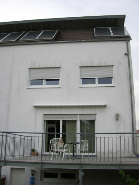

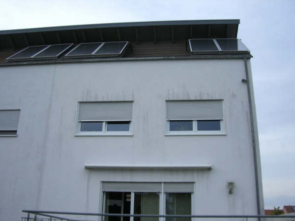

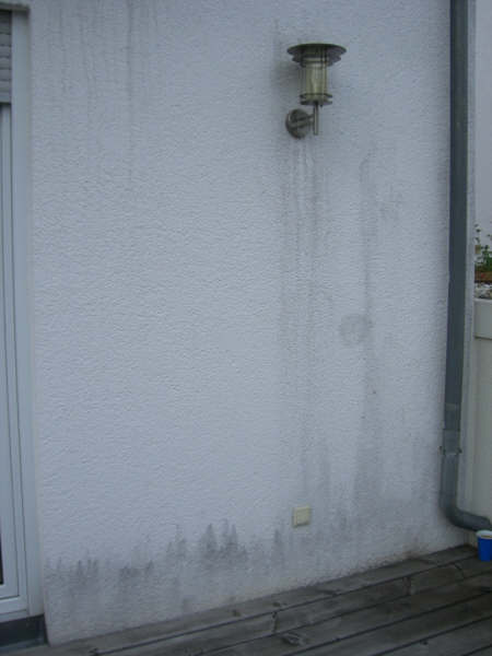

Hallo seit kurzem sind wir Besitzer eines 4 Jahre alten Hauses in Holzständerbauweise (Niedrigenergiehaus).
Auf der Außenfassade (Südseite) bilden sich nun zunehmend schwarze Streifen und Flecken.
Der Architekt meint, dass es sich lediglich um Schmutz handelt. Nach Recherchen im Internet bin ich allerdings der Meinung, dass es Algen, Pilze od. Schimmel sein könnte.
Nun zur eigentlichen Frage:
Gibt es eine Möglichkeit den vermeintlichen Schmutz durch einen Abstrich mit einem Schnelltest untersuchen und bestimmen zu lassen?

  8. Schwarze Flecken: Dachkante als Ursache vermutet
    ich sehe da ...
    ich sehe da eine Dachkante ohne jeden Überstand und hätte als erstes den Verdacht, dass dort ein Fehler / Wartungsstau vorliegt, so Wasser in die Konstruktion läuft und sich dann den Weg wieder heraus sucht und dabei diese Erscheinungen verursacht ...
    aber aus der Ferne ... jedenfalls ist es nicht "nur Schmutz".

  9. Algen Fassade: Schmutzränder am Vorbaurollladen normal
    @Arno ... auch meine Befürchtung.. Bild zwei
    Die Schmutzränder um den Vorbaurollladen sind allerdings "normal": Das Wasser staut sich auf dem Kasten und such sich dann den direkten Weg oder über die Ecke ...

  12. Fassade prüfen: Traufdetail und Regenrinne kontrollieren
    erst mal eine Leiter nehmen ...
    erst mal eine Leiter nehmen und schauen wie das oben am Traufdetail aussieht, das Foto ist nicht so hoch aufgelöst, aber die Regenrinne sieht da irgendwie schon in Auflösung begriffen aus ... und wenn es nicht ganz offenbar wird, dann natürlich jemanden dazu holen, der sich mit so was auskennt, keine Frage!
    Arno Kuschow
  13. Fassade: Konstruktive Mängel und Wasserableitung prüfen
    Nicht anhand dieses Bildes festlegen
    es ist Waage, anhand dieses Bildes zu analysieren ob es sich um Schmutz oder gar um Mikroorganismen handelt.
    Allerdings sind auch so Konstruktive Mängel hinsichtlich der konstruktiven Wasserableitung zu erkennen. Es ist wetterseitig kein ausreichender Dachüberstand vorhanden.
    Sind die Dachrinne u. die Blechteile aus Kupfer, dann könnten auch Kupferoxidabriebe solche Spuren hinterlassen.
