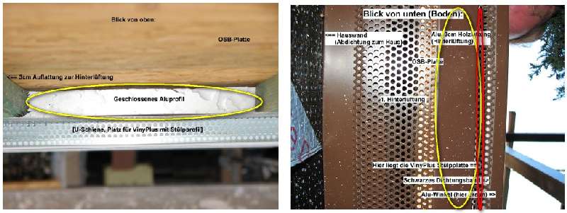

unsere Fassade (Holzbauweise) musste erneuert werden, wir haben uns für eine Vinylit-Fassade entschieden.
Laut Montageanleitung muss eine ca. 2 cm dicke Hinterlüftung angebracht werden.
Zwar wurde auch eine "Luftraum" hinter der Fassade mittels Holzkonstruktion erbaut, aber unten am Sockelbereich wurde ein Alublech verbaut, welches eine Luftzirkulation wohl nahezu vollständig verhindert.
Der Bauingenieur des Sanierungsfirma meinte nun, das dies OK sei, eine Hinterlüftung dort nicht notwendig sein, die Hinterlüftung weiter innen in der Fassade ja ausgeführt wäre (zwischen Holzbalken und OSBAbk.-Platte, also ohne "Verbindung" zur angehängteh Außenfassade.
Die Sanierungsfirma selbst wiederum meint, eine Hinterlüftung könnte ja stattfinden, weil das Alublech ja nicht dicht sei. OK, an der Stoßstelle zwischen dem Alublech und der Kunststofffassade ist ein 2 mm breiter Schlitz vorhanden, aber das kann ja wohl kein 2 cm breites Lüftungsgitter ersetzen.
Was sagt ihr?
Ist diese "Hinterlüftung" ausreichend? Muss eine
  • richtige* Hinterlüftung verbaut sein?
Gerade im Bezug zu Hitzestau und Kondenswasser-Bildung.
Anbei ein Bild, welches den Aufbau hoffentlich etwas klarer macht.
Das gelb eingekreiste sollte meiner Meinung nach (und nach Montageanleitung) ein Lochgitter sein.

    Wenn das auf dem Bilde eine tragfähige Traglatte ist,
    dann ist vielleicht dies möglich: Raum zwischen den Traglatten verfüllen mit geeignetem Dämmstoff. Davor Lochbleche, unten und oben, sowie Konterlatten aus geeignetem Werkstoff, von unten nach oben; breiter als die Traglatten, so dick wie erforderlich.

    Hallo, auf dem rechten Bild ist hinter der ...
    auf dem rechten Bild ist hinter der schwarzen Folie (links im Bild) der Tragende Teil der Holzkonstruktion: Danach kommen noch die 2 "Luftschichten" und dazwischen OSBAbk.-Platte.
    Im tragenden Teil der Fassade (14 cm Balken, im rechten Bild links hinter der schwartzen Folie) ist die Isolierung.
    Sowie im Bereich der schwarzen Folie und der "1. Hinterlüftung", da ist 6 cm Isolierung.
    Aufbau ist also:
    1.140 mm tragende Balken, gefüllt mit Steinwolle
    2. Aufdopplung 60 mm, mit Steinwolle
    3. Lattung 30 mm Hinterlüftung
    4. OSB Platte 20 mm
    5. Lattung 30 mm "stehende Luft"
    6. Außenfassade Vinylit 20 mm

    ganz außen ist doch noch ein schmales Lochmuster ...
    ganz außen ist doch noch ein schmales Lochmuster das bestimmt nicht ganz abgedeckt wird von der dort eingelegten Profil-Platte, jedenfalls sieht das so aus auf dem Foto ...
    und eine Luftdurchspülung findet sowieso nur statt wenn es auch nach oben hin ausreichend große Luftauslässe gibt was sehr wahrscheinlich nicht vorgesehen ist.
    Es geht also mehr um einen grundsätzlichen Feuchtigkeitsausgleich und die Möglichkeit, eventuelles Tauwasser nach unten abführen zu können. Und das könnte (die Fotos ersetzen ja keine Konstruktionszeichnung) schon funktionieren so wie es da aussieht.

    💡 Kernaussagen: Die Diskussion dreht sich um die Notwendigkeit und korrekte Ausführung der Hinterlüftung bei einer Vinylit Fassade in Holzbauweise. Ein wichtiger Punkt ist die Sicherstellung der Luftzirkulation, um Kondenswasser und Hitzestau zu vermeiden. Die korrekte Anordnung von Dämmung, OSBAbk.-Platten und Luftschichten ist entscheidend. Abschließend wird die Bedeutung von ausreichenden Luftauslässen für den Feuchtigkeitsausgleich betont.
    ⚠️ Wichtiger Hinweis: Wie im Beitrag Vinylit Fassade: OSB-Platte – Wandaufbau beachten! hervorgehoben, ist es essenziell, den gesamten Wandaufbau zu berücksichtigen, insbesondere bei vorhandenen OSB-Platten, um Bauschäden zu vermeiden.
    ✅ Zusatzinfo: Der Beitrag Vinylit Fassade: Dämmung & Lochbleche für Hinterlüftung schlägt eine mögliche Lösung zur Verbesserung der Hinterlüftung durch den Einsatz von Lochblechen und Konterlatten vor, um eine ausreichende Luftzirkulation zu gewährleisten.
    🔧 Praktische Umsetzung: Der Aufbau der Fassade mit Hinterlüftung, Isolierung und OSB-Platte wird im Detail im Beitrag Vinylit Fassade: Holzkonstruktion, Hinterlüftung & Aufbau beschrieben. Dies dient als wichtige Grundlage für die korrekte Montage der Vinylit Fassade.
    🔴 Kritisch/Risiko: Fehlt eine ausreichende Luftzirkulation, kann es zu Hitzestau und Kondenswasserbildung kommen, was langfristig die Bausubstanz schädigen kann. Der Beitrag Vinylit Fassade: Lochmuster, Luftauslässe & Feuchtigkeitsausgleich betont die Notwendigkeit von Luftauslässen für einen effektiven Feuchtigkeitsausgleich.
    👉 Handlungsempfehlung: Überprüfen Sie die Montageanleitung der Vinylit Fassade sorgfältig und stellen Sie sicher, dass die Hinterlüftung gemäß den Vorgaben realisiert wird. Achten Sie besonders auf die Luftzirkulation im Sockelbereich und die Anordnung der einzelnen Schichten. Konsultieren Sie bei Unsicherheiten einen Fachmann für Fassadenbau und Bauphysik.
