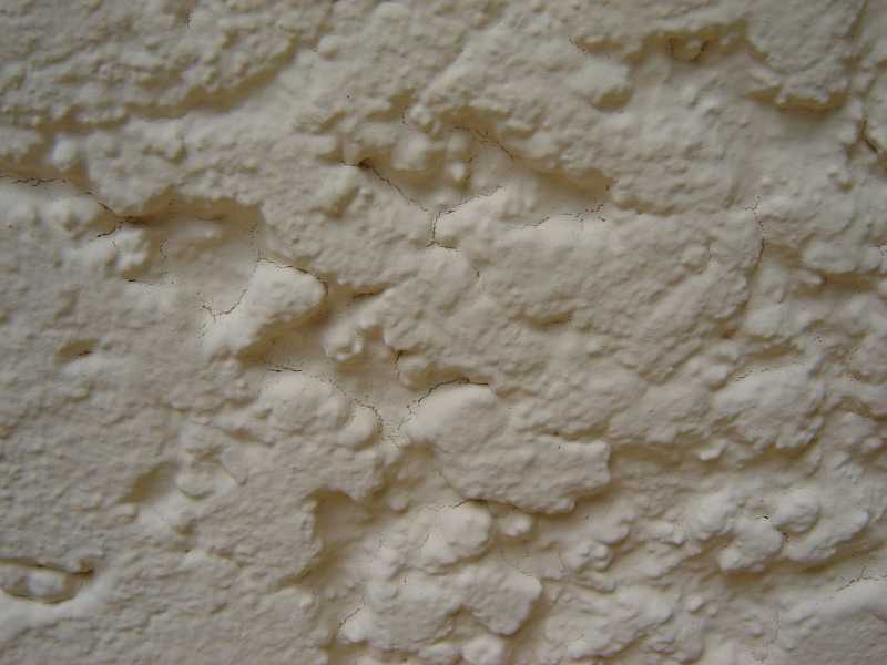

Ich habe von einem Fachbetrieb meiner Fassade streichen lassen. Laut Angebot mit Silikonharzfarbe.
Nun habe ich nach dem ersten Streichen viele Risse in der Farbe festgestellt,
Nun wurde es noch 2 mal gestrichen, aber ohne Erfolg. Vorher war die Fassade ohne Risse.
Die Fassade hat sehr viele Vertiefungen durch den Putz. Aufgetragen wurde die Farbe mit einer Rolle.
Nun sagt die Firma, das wären nur Lufteinschlöüsse, und das hätte kein Einfluss auf die Qualität.
Das glaube ich nicht.
Was meint Ihr dazu?
Ulfi
Ich habe mal ein Bild mit angehängt!

Fassadenanstrich: Falsche Rolle? Ursache für Risse
Me. Kempf ist wahrscheinlich am Rechnungen schreiben 😉 ...
Als Malerlaie tät' ich sagen - die haben die falsche Rolle benutzt oder sind hinterher nicht nochmal drüber: Zu viel in den Vertiefungen drinnegeblieben.
Fehlende Grundierung tät' anders aussehen - hat's jedenfalls bei mir 😉 -
Info: Meister Kempf im Urlaub – Drachenfliegen
Urlaub
Meister Kempf ist eine Woche Drachenfliegen ... -
Ursache: Ungleichmäßige Trocknung – Risse in Vertiefungen
ganz einfach ...
ganz einfach in den Vertiefungen ist mehr Farbe in Schicht dringeblieben und nicht gleichmäßig durchgetrocknet, sondern hat erst mal eine Haut gebildet die dann beim nachtrocknen des darunter "gefangenen" Materials gerissen ist ... ob das ein Mangel ist oder bei der Fassadenstruktur unvermeidlich mag ich nicht beurteilen, bin kein Maler, aber ich empfinde da keine "Dramatik".
Gruß aus der pragmatischen Passivhausecke
Arno Kuschow -
Erklärung: Trocknungsrisse bei Strukturputz normal
Trocknungsrisse
Natürlich lässt sich ein Anstrich bei einem derartigen Untergrund nicht absolut gleichmäßig "wie eine Haut" auftragen. Herr Kuschow hat das Phänomen bereits richtig beschrieben. Diese Trocknungsrisse sind absolut normal und stellen normalerweise überhaupt kein Problem dar. -
Info: Filmplatzer bei Strukturputz – Kein Mangel
Risse sind einfache Filmplatzer
Solche Haut- oder Filmplatzer bei organischen Fassaden-Beschichtungs-Systemen in Rautiefen von Strukturputzen sind hinzunehmen und stellen keinen Mangel dar.
