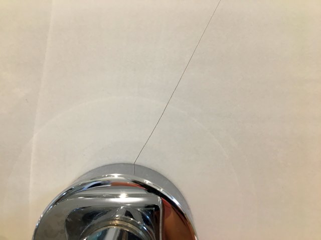

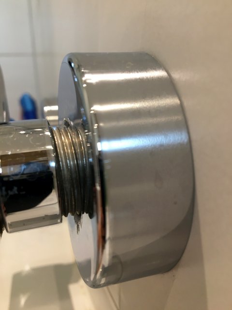

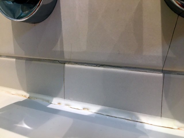

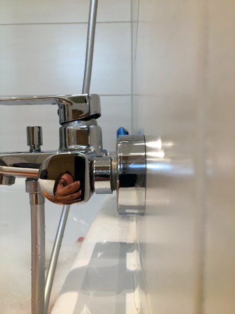

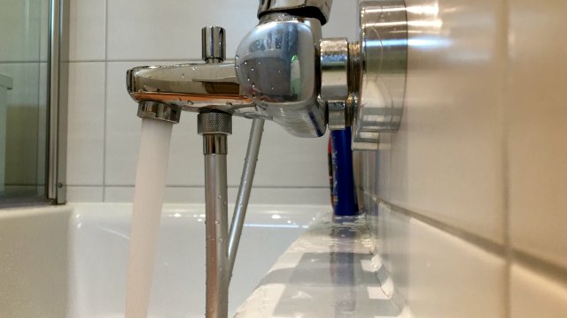

Zum zweiten Mal innerhalb von 10 Monaten reißt die Fliese im neuen Badezimmer. Die Fliese befindet sich über der Badewanne und hat darauf die Armatur. Anhand der Rosette ist deutlich zu erkennen, dass sich die Fliese nach außen wölbt. Wo zuerst ein Abstand war sitzt die Rosette nun direkt auf der Fliese auf. Auch das Silikon weißt Mängel auf. Die Fliese wurde schon einmal getauscht. Problem noch immer da. Wo liegt der Fehler?

    Ist eine Streichdichtung hinter den Fliesen? Ist eine Abdichtungsmanschette um die Armaturrohrdurchführungen eingebaut? Handelt es sich um eine Trockenbauwand (Gipskarton o.ä.) die bei Nässe aufquillt?

    Es handelt sich um eine Ziegelwand. Die Leitungen wurden auch erneuert und ein Stück versetzt. Die Fliese wurde auf der Wand befestigt. Dichtung hinter der Fliese, nicht das ich wüsste. Beim ersten Mal abnehmen und erneuern war nichts nass dahinter.

    Oberhalb der Wanne müsste im Spritzwasserbereich eine Verbundabdichtung hinter den Fliesen sein  -  gemäß ZDBAbk.-Merkblatt.
    Das Schadensbild sieht nach Schubspannungen aus ...

    Das heißt die geplante Entkopplungsmatte die wir heute darunter anbringen wollten können wir uns sparen?

    Normalerweise gibt eine Ziegelwand keinen Anlass für solche Fliesenprobleme. Trotzdem würde ich untersuchen, ob die Wand auf der Decke steht oder ob darunter eine solide Wand das Ganze trägt.

    Vielleicht hatte die Armatur hinter der Rosette Kontakt zu Fliese (Fugenmasse?), beim Bedienen kann es dann schon mal knacken ...
