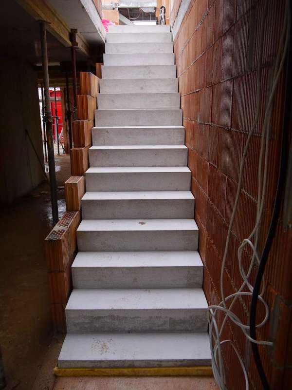

Guckst DuHallo Forumsmitglieder, wir haben in unserem Haus die Innentreppen als Fertigteilbetontreppen einbauen lassen, diese sind optisch so gut gelungen das wir uns entschlossen haben die Setzstufen in Beton (Optik) zu lassen und lediglich die Trittstufen mit Massivholz (amerikanischen Nussbaum, Oberseite geölt, Unterseite unbehandelt) zu belegen. Da ich die Trittstufen selber anfertigen werde habe ich gleich zwei Fragen:
1. Welche Imprägnierung könnt Ihr mir für den Beton der Setzstufe empfehlen, damit dieser nicht durch Schuhabrieb etc. so schnell verdreckt, bzw. leichter gereinigt werden kann. Es sollte wenn möglich keine/kaum Veränderung der vorhanden Betonoptik entstehen.
2. Welchen Kleber verwende ich am besten wenn die Trittstufen (Nussbaum auf Beton) nur im Klebeverfahren befestigt werden sollen. Welche Imprägnierung muss hier u.U. noch zur besseren Haftung verwendet werden? Abwaschen/Absaugen vor dem Kleben versteht sich von selbst 🙂 vielen Dank für eure Hilfe, Gruß Marc ich bin kein Tischler, aber ich würde es versuchen mit Montagekleber aus der Kartusche (das Zeug womit sich auch Sockelleisten kleben lassen) ohne jegliche Betonvorbehandlung! Montagekleber bin ich bei Holz auf Beton nicht so der Fan, ich hatte schon mit Massivholzleisten das Problem das der Montagekleber am Holz super gehaftet hat, am Beton aber nach zwei Jahren ab ging, ich hatte gehofft das es ein Spezialprodukt gibt was dauerhaft eine sichere Verklebung ergibt. Vl. hat ja auch noch jemand eine Idee für den Schutz der Setzstufe. Grüße Marc

Hallo Marc,Mir kommen die Tränenn, dennoch ein paar Hinweise:
wie wollen sie einen Höhenausgleich zwischen Fertigboden am An- und Austritt (Antritt, Austritt) gestalten oder wurden die Steigungs-Höhen schon bei der Montage der Fertigteiltreppe bereits berücksichtigt?
wie lösen Sie das mit Sicherheit entstehende Problem der Fuge zwischen der Beton-Trittfläche und der Oberkante Setzstufen?
Ich wüsste noch mehr an Einwänden jedoch an Hand Ihrer Fragestellung bemerke ich Ihre völlige Ahnungslosigkeit gegen die selbst Götter vergebens kämpfen ...
Gruß Wenn die Treppe noch einen Aufbau oben drauf bekommen soll, wird das doch wohl hoffentlich berücksichtigt worden sein.
Das ist ja nun Grundvoraussetzung dafür, dass das überhaupt erst möglich ist und noch etwas drauf gemacht werden kann. -

also ganz so Ahnungslos bin ich dann auch nicht

wenn ich das lese,"diese sind optisch so gut gelungen das wir uns entschlossen haben die Setzstufen in Beton (Optik) zu lassen"
muss diese Idee schon vor der Montage des Beton-Fertigteiles gekommen sein. Man bedenke der praktischen Ablauf ... ... die Treppenplanung habe ich natürlich (wenn man schon das ganze Hausbau mehr oder weniger plant und baut) selbst gemacht und entsprechende Höhen berücksichtigt, Ein und Ausstieg passen auf 1-2 mm genau mit den Fertigfußboeden bei 39 mm Treppenstufenhöhe. Die Frage der Qualität der Stufen ist natürlich gerechtfertigt, wir hatten keinen Sichtbeton bestellt, das Werk hat aber so gut gearbeitet das sie meiner Meinung nach durchaus Sichtbeton Kriterien entsprechen, daher die Änderung die Setzstufe so zu lassen. Die Kante an der Setzstufe hatte ich urprünglich mit einem Versatzaufgeleimten Überstandsstück geplant, allerdings sind die Setzkanten so sauber das ich mir das vermutlich ersparen werden, sprich, die Stufen nach dem aushobeln auf komplett 39 mm mit Überstand kleben, und eine etwaige 1-2 mm Kante (auf die man möglicherweise störend von unten drauf sieht, ich habe es mit einer mal getestet, ohne Kleber versteht sich) mit Silikon verschließen. Der Vorteil hierbei wäre natürlich das ich mir das ansetzen der dickeren 2 cm Streifen (entweder alleine oder eben ein gefalzter Streifen) erspare ... bzgl. der Dübellösung bin ich mir nicht ganz sicher, gibt es nicht eine rein Klebelösung, so wie bei dem Förch Kleber, allerdings ohne Expansion? Hat noch jemand eine Idee für ein Produkt für den Schutz der Setzstufe zwecks Verschmutzung? Grüße Marc Vielen Dank Markus für die Tipps//links in deinem Beitrag ich lade grad mal noch ein Bild der Treppe vom Rohbau mit hoch, wurde natürlich zwischenzeitlich mit OSBAbk. komplett geschützt, sieht also heute immer noch so gut aus ... Der Bauherr hat's berücksichtigt.
Ich habe meine hier einfach in Silikon geklebt. Hält seit 25 Jahren.
Natürlich darauf achten das die Holzfeuchte zur Heizung und zum Raumklima passt, sonst wird das nichts.

Und wenn ich das Foto so ansehe

Stufen wurden mit OSBAbk. Platten geschützt ...

Brett würde man wohl von vorne sehen, es sei denn man fräst ziemlich viel ein ...
