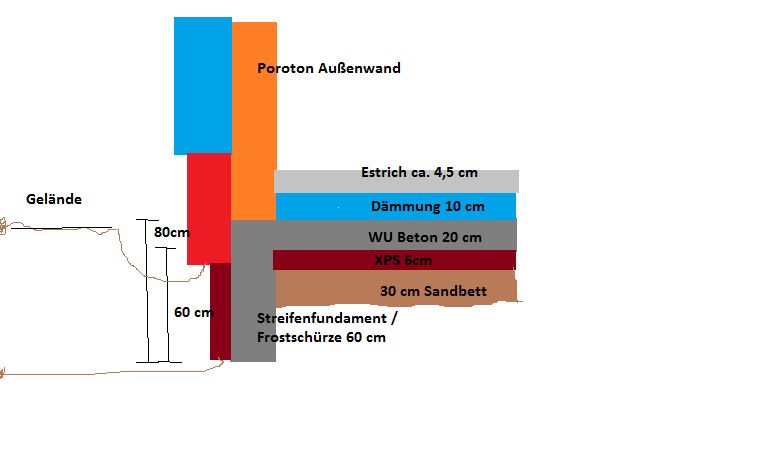

Hallo,bei mir im Bodengutachten steht, dass ich 80 cm Frostschürze benötige. Eigentlich ganz normal.
Bir mir soll die Frostschürze nach DINAbk. EN Iso 13793:2001 erstellt werden und geht nur 60 cm mit 8 cm Dämmung tief (unterhalb dem geplantem Gelände). Unter der Bodenplatte (20 cm) ist auch 6 cm lastabtragende Dämmung.
Mein Planer meinte, dass: Die neue Frostschürze ist einer nach Bodengutachten angegebenen Tiefe bis 1,25 m gleichwertig.Also wäre eigentlich sogar besser für mich, aber irgendwie traue ich der Sache nicht.
Ist die Frostschürze nach DIN EN Iso 13793:2001 wirklich besser als ganz normale mit 80 cm?

wenn unterhalb der Bodenplatte eine >Unter der Bodenplatte (20 cm) ist auch 6 cm lastabtragende Dämmung< verlegt wurde, kann dort keine Feuchtigkeit mehr sein, es sei denn die Dämmung ist falsch, also kann eine Bodenplatte nicht auffrieren und Tiefsttemperaturen wie in Sibirien, mit permanentem Frost haben wir nicht und das Haus wird ja auch noch geheizt. Wenn die Frostschürze fehlt, dann kann Wasser unter die Bodenplatte laufen und insbesondere in den Rand und Eckbereichen gefrieren. Dadurch wird dann der Rand bzw. die Ecke der Bodenplatte angehoben. Egal ob unter der Bodenplatte eine flächige Dämmung ist, oder nicht.Sogenannte Frostschirme oder senkrecht eingestellte Dämmtafeln als Ersatz für eine betonierte Frostschürze versuchen dieses Gefrieren mit dem Trick der Wärmedämmung zu verhindern, indem sie verhindern, dass der Boden unter der Bodenplatte überhaupt unter 0 °C auskühlt. Auch wenn dort Wasser vorhanden wäre, soll es dann also nicht gefrieren.
nur diese ist nur 60 cm tief, aber diese ist mit 8 cm starke Dämmung gedämmt.Unter der der Bodenplatte (20 cm) ist eine 6 cm Last abtragende Dämmung (XPS).
Mir wurde gesagt, dass die neue Frostschürze ist einer nach Bodengutachten angegebenen Tiefe bis 1,25 m gleichwertig. (nach DIN EN Iso 13793:2001)
Laut Bodengutachten ist nur eine 80 cm tiefe Frostschürze notwendig.
Ich will eigentlic nur wissen ob, dass wirklich so stimmt. Die die gedämmte Frostschürze wirklich vergleichbar mit 1,25 m ungedämmten Frostschürze? oder kann man das gar nicht beantworten.

Habe ich doch schon versucht zu erklären:Also durch die Dämmung der Frostschürze bleibt die Erdwärme und die Abwärme des Hauses, die durch die Bodenplatte in die Erde gelangt besser unter dem Haus, sodass dort kein Bodenfrost auftritt, der die Bodenplatte anheben könnte.
Wobei das mit dem Wärmetransport recht theoretisch ist. Wenn Aufgrund der Bodenverhältnisse 800 mm Gründungstiefe im Gutachten empfohlen werden, dann würde ich diese Tiefe auch einhalten. Die Kosten für 20 cm stärkeren Beton + Dämmung in einem umlaufenden Balken sind lächerlich gering.Zur Sicherheit also am besten das Einverständnis des Bodengutachters zu dieser Änderung einholen. Wenn er mit der Lösung unter den gegebenen Umständen glücklich ist, dann darf auch der Planer diese Frostschürze vorsehen. Es sei denn der Planer haftet selbst für potenzielle Schäden die aus der Abweichung vom Baugrundgutachten entstehen.

Denke die 60 cm Frostschürze nach nach DIN EN Iso 13793:2001 wird schon seinen Zweck erfüllen.
Frostschürzen auch ganz weglassen, wenn der Gründungbereich nach dem Casagrande-Kriterium bis 1 m Tiefe frostfreier Boden ist. Kommt halt immer ein bisl aufs Bodengutachten an. Bei mir steht ganz klar im Bodengutachten:Frostfreie Gründung muss gewährleistet werden (DIN 1054).
Frosteindringtiefe (m): 0,8 mLaut Statiker von dem Generalunternehmer ist die Frostschürze (60 cm tief mit 8 cm Dämmung) vergleichbar mit einer nach Bodengutachten angegebenen Tiefe bis 1,25 m gleichwertig.
Ich denke es wird schon passen.
Der Statiker hat also einen Gleichwertigkeitsnachweis erbracht und somit die DIN 1054 (Technische Baubestimmung) eingehalten und die Regeln der Technik (DIN EN ISO ...)Ist doch alles super!
Vielen Dank Herr Tilgner. jetzt findet man im Netz unter der DIN diese Beträge. Naja vielleicht hilft es dem nächsten 😉 auch so gut wie mir geholfen hat. Es zählt das anstehende Gelände bis Unterkante Fundament. Da sollten Sie 80 cm haben. Ist doch auch auf Ihrer angehängten Skizze so dargestellt. Oberkante Gelände bis Unterkante Fundament 80 cm, absolut korrekt sodann der Boden tragfähig ist.
Ein gedämtes Fundament ist klaro besser als ein ungedämmtes. Auch besser als ein 1,25 m tiefes ungedämmtes Fundament halt.
Bei dem in Ihrer angehängten Skizze dargestellten Fundament wird es allerdings ein wenig teurer. Aushub bis Unterkante Fundament (also dann von Oberkante Gelände bis Unterkante Fundament 80 cm), wohin mit dem Aushub, sodann kein Platz, Abtransport und Deponierung, Deponierungskosten, Entsorgungskosten sowie Transportkosten. Fundamentschalung, der Dämmung wegen, weil die lot- und fluchtgerecht (lotrecht, fluchtgerecht) eingebracht und eingebaut werden muss. anschließend die Fundamente wieder auffüllen, bis Unterkante Bodenplatte (oder halt eben bis Unterkante Dämmung). Aber womit, Füllmaterial kaufen und einbauen.
Kostet halt ein wenig mehr als einfach nur in zwei Stunden eine 20 oder 30 cm breite und 80 cm tiefe Frostschürze auszuheben und den Fundamentgraben ohne Schalung voll Gullasch (Beton) laufen zu lassen.
