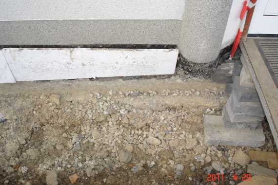

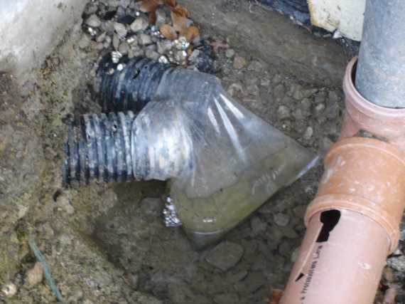

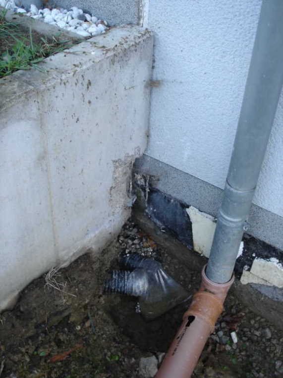

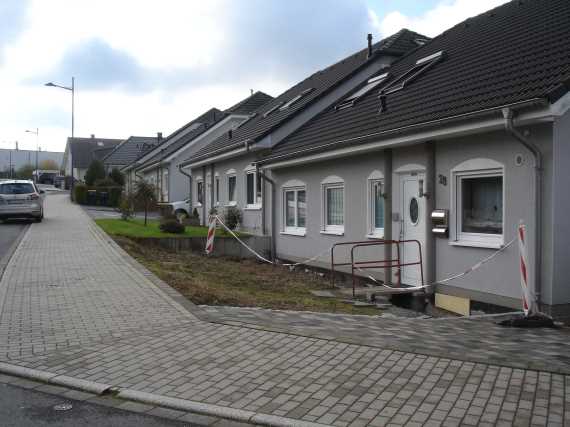

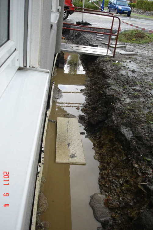

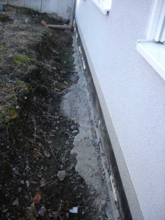

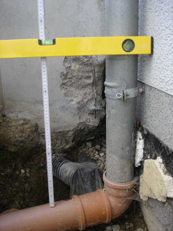

    habe folgendes Problem: Vor vier Jahren habe ich festgestellt, dass an der Frontseite des Hauses (ohne Keller) innen Feuchtigkeit eintritt. Die Frontseite des Hauses liegt ca. 80 cm tiefer als OK Straße (siehe Foto1). Nach dem 2 mal von Bauherren nachgebessert wurde, sind Teilbereiche besser geworden, allerdings die linke Seite an dem L-Stein hat sich verschlechtert.
    Es existieren zwei Hauptgutachten und zwei Ergänzungsgutachten. Ein privater Gutachten von einem öffentlich bestellten und vereidigten Sachverständigter (keinen persönlichen Freund) und einem vom Gericht bestellten Sachverständiger. Beide Gutachten sind grundunterschiedlich daher die Ergänzungsgutachten. Beide Seiten halten in Ihren weiteren Stellungsnahmen zu eigenen Gutachten.
    Alles zu beschreiben würde den Rahmen hier sprengen.
    Egal wie das für mich ausgehet, benötige ich zuverlässige Aussagen, wie ich den Schaden für immer beseitige.
    Habe viel im Internet über DINAbk. Normen gelesen (18195-4,18195-6 mit oder ohne Dränage). Für mich beziehen sich die DIN Normen irgendwie nur auf Häuser mit Keller und bei allen sollte das Oberflächenwasser vom Haus weg abgeleitet werden. In meinem Fall geht das nicht wegen der leichten Hanglage. Das Wasser fließt bekanntlich von oben nach unten und nicht umgekehrt.

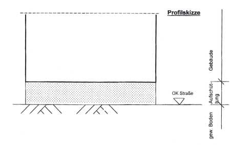

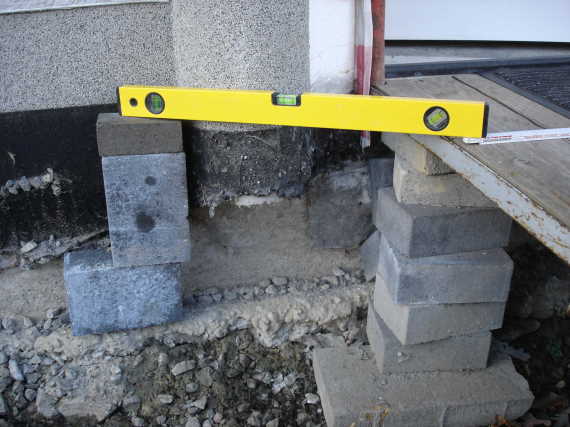

    Ich hoffe, dass an Hand der Fotos meine Fragen verständlich sind und schreibe dazu Bemerkungen der beiden Sachverständiger. (GSV vom Gericht bestellte SV, PSV privater SV).
    Der GSV geht bei seinem Gutachten davon aus, dass die geplante Höhe der Anfüllung der Oberkante Bodenplatte und nicht der Oberkante fertigen Fußboden entspricht.
    Der PSV geht davon aus, dass bis Oberkante fertigen Fußboden angefüllt wird, da er noch die Baustelle vor jener Zeit gesehen hatte, wo der Eingangsbereich noch gepflastert war und links und rechts des Eingangs Rasenkantensteine verlegt waren (Pflasterarbeiten und Rasenkantensteine waren von Bauherren durchgeführt).
    Ich möchte wieder bis Oberkante fertigen Fußboden anfüllen, nicht nur wegen der Optik.
    Der GSV vertritt die Meinung, dass die Bodenplatte nur gegen Bodenfeuchtigkeit nach DIN 18195-4 abgedichtet werden muss.
    Der PSV nennt keine DIN Norm verbindlich aber seine Schilderung, wie abgedichtet werden muss, sieht anders aus. Er würde im Zweifelsfall gegen Lastfall aufstauendes Sickerwasser bzw. drückendes Wasser abzudichten.
    Für mich hört sich das so an: Die Versickerungsfähigkeit des Bodens ist unbekannt, daher kann ggf. keine Wasser über eine Dränage abgeleitet werden. In diesen Fall müsste man Abdichtungsarbeiten nach DIN 18195 "drückendem Wasser" ausgeführt werden.
    Problem 1.
    (siehe Foto2, Foto3 und Foto4. Foto4 zeigt, dass die Höhe des Bundsteinputzes der Höhe Oberkante fertiger Boden entspricht.) Der GSV ist der Meinung, dass die horizontale Abdichtung sich ungefähr in der Höhe der Unterkante der Bundsteinputzes befindet. Die KMB-Abdichtung muss 3 mm betragen. Die KMB-Abdichtung muss mindestens 10 cm unter die horizontale Abdichtung geführt werden. Dann brauchte ich aus seine Sicht Nichts weiter machen außer etwas nachbessern, wo in der Abdichtung Steine eingedrückt sind oder wo die Abdichtung punktuell nicht haftet.
    Der PSV meint: Die KMB Beschichtung ist nicht auf die vorspringenden Betonflächen heruntergezogen. Eine Hohlkehle wurde nicht gebildet. Unterlagen über KMB-Abdichtung wegen Verarbeitungsrechtlinien müssen beachtet werden usw. (Nach seinen kompletten Ausführungen hört sich das für mich so an. ggf. Alles erst runter und neu). Bodengutachten muss her. Ggf . eine Dränage und eine aufnahmefähige Rigole oder Sickerstrecke und Revisionsmöglichkeit.
    Meine Meinung nach liegt die horizontale Abdichtung ca. 16 cm unter der von dem GSV genannte Höhe, da ich den Bodenaufbau ab Bodenkante fertigen Boden abziehen muss. (Fliesen, Fliesenkleber, Estrich und Dämmung)
    Dann erreiche ich nicht überall die 10 cm und ich muss auch hier die Höhe der Abdichtung nachbessern. Nicht einfach, weil die untere Ränder der KMB Abdichtung abstehen und sich auch noch abreisen lassen. Es ist immer noch viel weniger was ich machen muss als das was PSV beschreibt.
    Nach den zwei unterschiedlichen Ausführungen, sag ich nur Hilfe. Wie muss die Abdichtung tatsächlich aussehen?

    Problem 3.
    Anfüllung des Bodens. (siehe auch Foto7. So sieht das nach starkem Regen) Der GSV hat eine Profilskizze gemacht (siehe Profillskizze.jpg) und ist der Meinung, dass der Bodengutachten von zweitrangiger Bedeutung ist, da das Gebäude nicht unterkellert ist und das Grundstück aufgeschüttet wurde. In diesem Fall ist von der Beanspruchungssituation "Bodenfeuchtigkeit" auszugehen.
    Für mich ist die Skizze nicht korrekt. Straßenseitig lieg das Haus 80 cm unter der OK Straße.
    gartenseitig ist irgendwann die OK Straße niedriger als das Haus. Aber meine Frage dazu, kann man das Oberflächenwasser der Frontseite unter der Bodenplatte auf die andere Seite abfließen und versickern lassen? Oder meint er was anderes?

    Problem 5.
    L-Stein Foto5 (Die feuchteste Ecke)
    GSV Meinung. Die fehlende Abdichtung an dem L-Stein kann kleinflächig ohne Rückbau der kompletten L-Steinen nachgearbeitet werden.
    PSV hält eine fachgerechte Abdichtung im Bereich der L-Steine ohne Rückbau nicht für ausführbar. Ebenfalls sollte in diesem Zuge eine Schutzsicht zur Gebäudewand und Abdichtung eingebaut werden. Es sollte hier auch eine Abdichtung über den Spritzwasserbereich, ca. 30 cm über das wasserführenden Ebne, hier der Oberkante der Winkelstein sowie seitlich davon, anzubringen. (der letzte Satz ist chinesisch für mich)
    Sollte ich die L-Steine tatsächlich entfernen lassen und dann Abdichten? Möchte ich nicht dran denken, dann muss ich noch den Grundstück des Nachbars verwüsten und danach in Ordnung bringen.
    Wie bringe ich die Abdichtung über den Spritzwasserbereich an oder ist das nicht so wichtig?
    Problem 6.
    Dränage Nachbar. (Foto6. Nach erstem starken Regen ist Wasser aus der Dränage gekommen)
    GSV Meinung. Die Dränagen hier sind keine Problem, da die Drainageleitung stark verschmutz ist. Der vorhandene Zustand der vorgenannten Dränleitungen führt unter der Annahme der Belastungssituation "Bodenfeuchtigkeit" nicht zu einer erhöhten Feuchtigkeitsbelastung der Abdichtung, weil in diesem Fall kein Wasser in der Dränleitung geführt wird.
    PSV bemängelt, dass die Baugrube meines Hauses als Vorflut genutzt wird und die Entwässerung des Drainagewassers des Nachbargebäudes auf seinem Grundstück mit eigenen technischen Lösungen herzustellen ist.
    Mit dem Nachbar verstehe ich mich gut. Auch er hat das Haus von gleichen Bauherren gekauft und Feuchtigkeit in einigen Bereichen auf eigene Kosten behoben.
    Jetzt muss ich für mich eine bezahlbare Lösung finden, die Dränagen wenigstens so zu "verstopfen", dass kein Wasser auf meinem Grundstück ankommt. Für jeden vernünftigen Vorschlag bin ich dankbar.
    Problem 7.
    Regenwasserleitung frostsicher (Foto 8. Wasserwaage bei 50 cm )
    GSV meint, dass er 35 cm in nicht fertigem Zustand gemessen hat und geht davon aus, dass nach Fertigstellung der Außenanlagen eine ausreichende Überdeckung und Frostsicherheit der Grundleitung hergestellt wird.
    PSV schreibt nur dass eine Überdeckung von ca. 50 cm fachgerecht ist.
    Da ich noch nicht einmal die 35 cm erreiche, wenn ich bis Oberkante fertigen Boden anfülle und die Regenleitung auch nach ersten Erkenntnissen nicht tiefer legen kann (die Gefälle in dem freigelegtem Raum ist schon jetzt minimal), frage ich mich, ob ich die Regenleitung anders Dämmen kann.
    Reicht die Regenleitung mit Vlies oder anderen Materialien zu Dämmen? (ich weiß, nicht fachgerecht, aber vielleicht doch haltbar und vertretbar)
    Hier möchte ich noch anmerken, dass wenn ich bis Oberkante Bodenplatte anfülle, müsste ich von den 35 cm noch 16 cm abziehen. Dann hätte ich nur noch eine Erdüberdeckung von max. 19 cm.

    Abdichtung gegen Bodenfeuchte? Wenn ich mir den abgesoffenen Graben ansehe, dann ist das eindeutig LF stauendes Sickerwasser. Begünstigt wird das Elend noch durch das Geländegefälle zum Haus und die Dränleitung des Nachbargrundstücks  -  DER Hammer!

    Es müssen zwar nicht alle vorspringenden Betonteile mit einer Hohlkehle ausgestattet sein, sodann die Sichtbare Betonkante auf Ihren Fotos wohl eher das Fundament zu sein scheint und die aufgehende Wand wohl eher bündig mit der Bodenplatte abzuschließen scheint, dennoch muss die Abdichtung über die Stirnseite der Bodenplatte herunter gezogen werden, was  -  wie auf den Fotos offenbar ersichtlich  -  aber an Ihrem Haus dann wohl eher nicht der Fall zu sein scheint, jedenfalls nicht mit den ausreichenden Abmessungen.
    Es sieht für mich auf den Fotos so aus, alsob auch die Stirnseiten der Bodenplatte nicht ausreichend vorgestrichen worden sind und zusätzlich halt eben auch nicht tief genug herunter abgedichtet wurde. Die Fuge zwischen Bodenplatte und aufgehendem Mauerwerk ist um mindestens 10  -  besser 15  -  cm nach unten hin -über die Stirnseite der Bodenplatte abzudichten.
    Es bringt Ihnen allerdings nichts, wenn Sie lediglich die Wand gegen aufsteigendes Sickerwasser abdichten und die Bodenplatte als solches, kann den Belastungen oder der Beanspruchung womöglich nicht stand halten.
    Bei aufsteigendem Sickerwasser und drückendem Wasser muss entsrechend DIN 18195-6, Abschnitt 9 und Abschnitt 8, die Abdichtung auf der dem Bauwerk abgewandten Seite angebracht werden, was bedeutet, unterhalb der Bodenplatte.
    Möglicherweise haben Sie vielleicht ggf. Glück und die Bodenplatte kann noch zeitweilig aufstauendem Sickerwasser Stand halten, wenn Sie die Wand entsprechend abdichten, doch entsprechend den allgemein anerkannten Regeln der Technik wurden diese Arbeiten denn dann schlussendlich nicht ausgeführt.

    Aus meiner Sicht ist der an Ihrem Objekt vorherrschende Fall aber eigentlich doch denkbar einfach.
    Ihr Grundstück liegt in einer Mulde und wird sodann eigentlich auch schon  -  zumindest auf der Vorderseite vor der Haustüre  -  sodann als Vorflut genutzt, die irgendwo als Abfluss nicht funktioniert.
    Die DIN 4095 kennt zwar Muldenlagen und Vorfluten, dennoch nur natürliche und keine selbst geschaffenen. Ihre Muldenlage ist wohl eher eine selbst geschaffene. Ihr Haus bleibt ja in dieser Mulde, egal wie hoch auch immer Sie anfüllen würden. Die Auffüllung (ob ja oder nein) trägt zu überhaupt rein gar nichts bei, es verbesser vielleicht den Zustand ein wenig, sodann die restlichen Arbeiten auch noch korrekt ausgeführt werden würden aber schlussendlich liegt und bleibt und ist Ihr Haus in einer Mulde gebaut. Selbst geschaffen weil Sie hätten ja höher bauen können und/oder das Grundstück vorher auffüllen können und auf die Auffüllung bauen können, sodann dies baurechtlich möglich gewesen wäre.
    Gebaut in einer Muldenlage ist natürlich ordnungsgemäß abzudichten und zwar mindestens nach DIN 18195-6, Abschnitt 9 (zeitweilig aufstauendes Sickerwasser) wenn nicht sogar nach DIN 181995-6, Abschnitt 8 (drückendes Wasser), wenn in den beiden vorgenannten Fällen gleichzeitig das anfallende Wasser nicht abgeführt werden kann und auch nicht verieselt werden kann. ach so, der Nachbar muss seine Entwässerungsanlage natürlich auch in Ordnung bringen, so kann das ja nicht bleiben, egal wie gut Sie sich mit dem verstehen.
    Auf dem Bild mit der Wasserwaage an der bzw. vor der Haustüre ist doch deutlich zu sehen, dass der untere Abschluss des Buntsteinputzes nicht gleich der Oberkante der Bodenplatte ist. Ist der gerichtlich bestellte Sachverständige vielleicht blind? Sorry aber bei so viel Mist, den ich in Ihrem Vortrag gelesen habe, muss diese Frage zu stellen doch sicherlich erlaubt sein.

    Das Haus liegt an einem "Hang". Straße vor dem Haus liegt ca. 80 cm höher als die Hausfrontseite. Nach hinten fällt das Grundstück, sodass die Straße hinten (Weg  -  ca. 100 cm ), unterhalb des Bodenplatteniveau liegt. Also es gibt nur die Mulde vorne und hoffentlich dadurch auch kein drückendes Wasser auf die Bodenplatte von unten.
