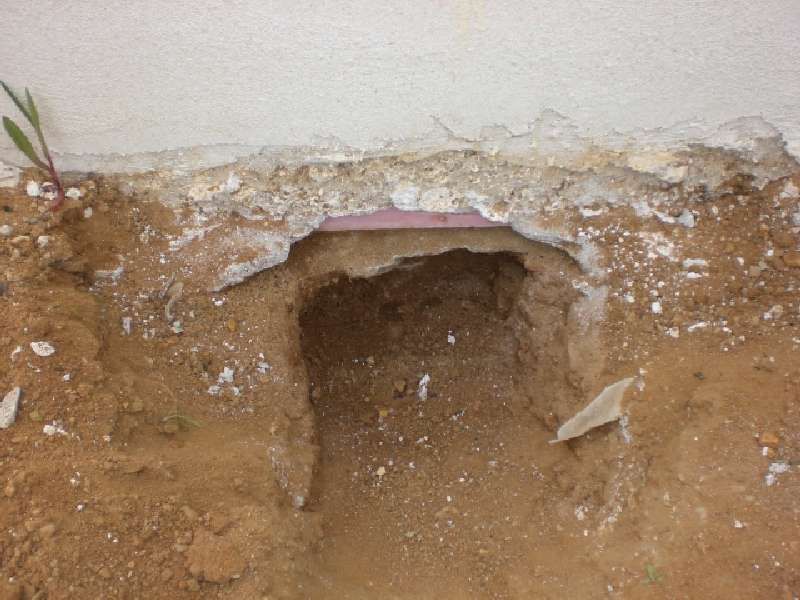

wir haben einen Neubau (ohne Keller), der letztes Jahr fertiggestellt wurde und befürchten, dass die Abdichtung nicht ausreichend gegen die Bodenfeuchte ist.

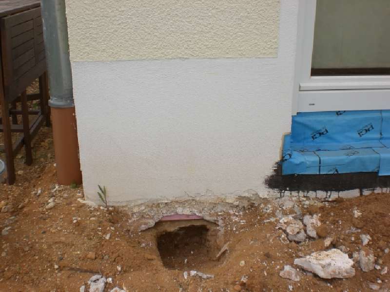

Aufbau des Hauses: Frotschürze (ca. 1 Meter tief), darauf die Bodenplatte, die außen mit einer ich denke Styropor-Platte gedämmt wurde, darauf dann 36er YTONG-Steine. Von außen dann der Wärmeschutzputz und im Sockelbereich dann noch mal ein Sockelputz (genaues Material weiß ich aber nicht).
Das Grundproblem ist erst mal, dass wir keinen mehr fragen können, da der Bauträger insolvent ist und auch der ausführende Handwerker nicht mehr erreichbar ist ... : (
Dennoch wäre es auch interessant zu erfahren, ob das auch nur ansatzweise DINAbk.-Konform ist, weil wir zumindest noch weiter versuchen wollen den HW zu erreichen.

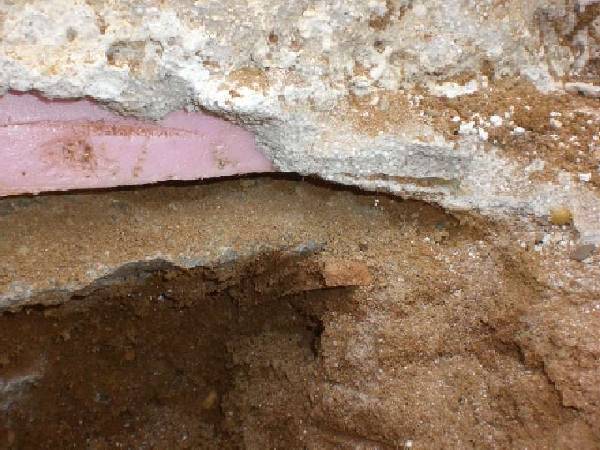

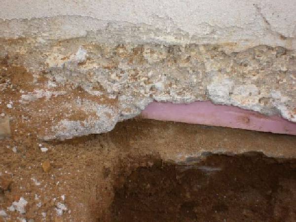

Ich habe einfach mal ein Loch gegraben und ein paar Bilder gemacht, um den Aufbau zu verdeutlichen. Die Frostschürze geht erst mal ein wenig schräg runter. Der Putz kommt von oben und wurden wohl auf den Kiesboden nach vorne hin verlängert (musste ich an der Stelle des Loches zerstören), sodass aber ein kleiner Spalt zwischen Putz und Frostschürze entstanden ist, in dem ich dann feuchten Kies gefunden haben und der an diese Styropor-Dämmung der Bodenplatte heranreicht. man kann auch erkennen, dass der 2te Putz nicht ganz bis nach unten gezogen wurde und damit der Putz dort sehr offenporig ist und sicherlich auch Feuchtigkeit aufnimmt.
Ich habe nun Bedenken, dass auf diesem Wege Feuchtigkeit in den Bau eindringen kann, auch weil wir ja noch das Bodenniveau anheben werden auf Höhe Oberkante Bodenplatte (auf dem ersten Bild rechts bis zum ersten Tritt.
Also geht es uns ganz pragmatisch darum herauszufinden, was wir am besten (natürlich auch ein wenig wenn technisch vertretbar mit Blick auf ein Preis-Leistungs-Verhältnis) machen können, um hier eine gute Abdichtung zu erhalten, um den Eintritt von Bodenfeuchte zu verhindern. Gibt es vielleicht ein Material, dass wir um diese Kante herumlegen können und dann noch ob ziehen können bis auf Höhe des zukünftigen Bodenniveaus?
Sorry für manche unfachmännische Umschreibungen, aber sind absolute Laien und hoffen, dass die Bilder weiterhelfen. Ich hatte heute den ganzen Tag schon in den Foren gesucht, aber ich konnte kein passende Antwort finden.

    🔴 KRITISCH: Sofortige bauphysikalische Prüfung durch zertifizierten Sachverständigen (DINAbk. 18008 / DGBau) – der dokumentierte Spalt zwischen Frostschürze und Putz sowie die Geländeaufhöhung bis zur Bodenplattenoberkante verstoßen gegen DIN 18195-4 und bergen akutes Feuchterisiko.
    🔴 KRITISCH: Keine nachträgliche „Kantenabdichtung“ mit Klebeband, Folie oder flexiblen Massen – solche Laienlösungen sind bauphysikalisch ungeeignet und verstärken das Schadensrisiko.
    ⚠️ WICHTIG: Vor Sanierung muss die Drainage um das Gebäude geprüft und ggf. neu angelegt werden – stauendes Wasser erhöht den hydrostatischen Druck auf jede Abdichtung.
    ⚠️ WICHTIG: Die geplante Geländeaufhöhung bis zur Oberkante der Bodenplatte ist unzulässig – das Gelände muss mindestens 15 cm unter der Bodenplattenoberkante enden und mit mindestens 2 % Gefälle abführen.

    Der vorliegende Sachverhalt beschreibt einen Neubau ohne Keller, bei dem die Abdichtung gegen Bodenfeuchte fragwürdig erscheint. Der Aufbau mit Frostschürze, Bodenplatte, Styropor-Dämmung und Ytong-Steinen ist grundsätzlich üblich, jedoch zeigen die beschriebenen Details wie der Spalt zwischen Putz und Frostschürze sowie der offenporige Sockelputz klare Schwachstellen auf. Die Insolvenz des Bauträgers und die Nichterreichbarkeit des Handwerkers erschweren die Klärung der Ausführung erheblich.
    🔴 Gefahr: Die offene Fuge zwischen Putz und Frostschürze sowie der nicht bis zur Bodenplatte reichende Sockelputz stellen ein hohes Risiko für kapillaren Feuchtigkeitseintritt dar. Bodenfeuchte kann ungehindert an die Dämmung und die Bodenplatte gelangen, was langfristig zu Durchfeuchtung, Schimmelbildung und Bauschäden führen kann. Eine nachträgliche Abdichtung ist hier dringend erforderlich.
    ⚠️ Korrektur: Die Annahme, dass eine einfache "Abdichtung um die Kante herum" ausreicht, ist fachlich nicht korrekt. Eine wirksame Abdichtung gegen Bodenfeuchte erfordert ein durchdachtes System, das die gesamte Sockelzone bis zur Oberkante des zukünftigen Bodenniveaus abdeckt. Ein bloßes "Material herumlegen" ohne fachgerechten Anschluss an die Bodenplatte und die Frostschürze wird nicht dauerhaft dicht sein.
    ➕ Ergänzung: Zusätzlich zur Abdichtung sollte die Drainage des anstehenden Bodens überprüft werden. Falls das Gelände nach der Bodenerhöhung nicht ausreichend geneigt ist, kann sich Wasser stauen. Eine funktionierende Dränage um das Haus herum ist essenziell, um den Wasserdruck auf die Abdichtung zu minimieren. Auch die Wahl des Füllmaterials für die Bodenerhöhung ist wichtig: Verwenden Sie kein bindiges Material wie Lehm, sondern sickerfähigen Kies oder Schotter.
    👉 Handlungsempfehlung: Beauftragen Sie umgehend einen zertifizierten Bau-Sachverständigen oder einen Fachbetrieb für Bauwerksabdichtung. Dieser muss den Ist-Zustand vor Ort begutachten, die DIN 18533 (Abdichtung von erdberührten Bauteilen) prüfen und ein detailliertes Sanierungskonzept erstellen. Lassen Sie sich nicht auf Laienlösungen ein, da die Folgeschäden durch eindringende Feuchtigkeit erheblich teurer werden können. Die Kosten für eine professionelle Abdichtung sind im Verhältnis zu den Risiken gut investiert.
    Der Sachverhalt beschreibt ein gravierendes konstruktives Mangelrisiko an einer neu errichteten Bodenplatte ohne Keller: Ein offener Spalt zwischen Frostschürze und Sockelputz, fehlende horizontale und vertikale Abdichtungsebene, sowie eine geplante Anhebung des Geländeniveaus bis zur Oberkante der Bodenplatte – alles Faktoren, die eine massive, langfristige Feuchteeinwirkung begünstigen.
    🔴 Gefahr: Der dokumentierte Spalt zwischen Frostschürze und Putz bildet eine direkte Kapillarverbindung für Bodenfeuchte zur Dämmung und damit zur Bodenplatte. Die fehlende horizontale Sperrschicht (z. B. PE-Folie oder Bitumenabdichtung) unter der Bodenplatte sowie die ungeschützte, offenporige Putzoberfläche im Sockelbereich erhöhen das Risiko für Aufstau- und Aufstiegsfeuchte massiv – mit Folgen wie Salzausblühungen, Dämmstoffzerstörung, Schimmelbildung im Innenraum und langfristig auch statische Beeinträchtigung der YTONG-Steine.
    🔴 Gefahr: Die geplante Anhebung des Geländeniveaus bis zur Oberkante der Bodenplatte ist bauphysikalisch nicht zulässig: Sie eliminiert die notwendige Entwässerungsfunktion des Sockelbereichs und führt zu dauerhafter Wasserstauung – ein klarer Verstoß gegen DIN 18195-4 (Abdichtungen gegen Bodenfeuchte) und DIN 4108-3 (Wärmeschutz).
    ⚠️ Korrektur: Die Annahme, eine nachträgliche Abdichtung 'um die Kante herum' mit einem flexiblen Material zu realisieren, ist technisch nicht tragfähig – eine wirksame horizontale und vertikale Abdichtungsebene muss lückenlos, rissfrei und mechanisch geschützt sein; Klebeband- oder Folienlösungen an der Kante sind keine dauerhafte Lösung und verletzen die Anforderungen an eine funktionale Sperrschicht.
    ➕ Ergänzung: Der beschriebene Aufbau (Styropor-Dämmung direkt an der Bodenplatte ohne Hinterlüftung oder Schutzschicht) ist bei fehlender Abdichtung besonders anfällig für Feuchteschäden; die Dämmung saugt Feuchtigkeit auf, verliert ihre Wärmedämmwirkung und kann biologisch verwittern.
    ➕ Ergänzung: Die Insolvenz des Bauträgers entbindet nicht von der Verpflichtung zur bauphysikalisch sicheren Ausführung – ein Nachweis der DIN-Konformität ist über eine unabhängige bautechnische Prüfung (z. B. durch einen zertifizierten Sachverständigen für Feuchteschäden) zu erbringen, da die Bauausführung offensichtlich wesentliche Anforderungen der DIN 18195 und DIN 4108 verletzt.
    👉 Handlungsempfehlung: Beauftragen Sie umgehend einen unabhängigen, zertifizierten Sachverständigen für Baukonstruktion und Feuchteschäden (z. B. nach DIN 18008 oder mit Zertifizierung durch die Deutsche Gesellschaft für Bautechnik), um eine detaillierte bauphysikalische Analyse, eine dauerhafte Sanierungskonzeption und eine Dokumentation der Mängel zu erstellen – eine Eigenreparatur oder versuchte 'Notabdichtung' birgt erhebliche Risiken für die Bausubstanz und die Gesundheit der Bewohner.

    1. Sofort Fachmann beauftragen: Kontaktieren Sie einen zertifizierten Sachverständigen für Feuchteschäden oder Baukonstruktion (nach DIN 18008 oder DGBau-Zertifizierung) – keine Verzögerung durch Eigenrecherche oder Handwerkersuche.
    2. Geländeplanung stoppen: Unterlassen Sie jede Geländeaufhöhung bis zur Oberkante der Bodenplatte; das Gelände muss mindestens 15 cm unter dieser Kante enden und mit mindestens 2 % Gefälle vom Gebäude weg abführen.
    3. Drainage prüfen und ggf. neu anlegen: Beauftragen Sie den Sachverständigen, die bestehende Dränage zu begutachten – bei Mängeln ist eine Neuanlage mit Kiesschicht, Filtervlies und Rohrdränage erforderlich.
    4. Unterlagen sammeln: Fordern Sie vom Insolvenzverwalter des Bauträgers alle Ausführungspläne, Materialnachweise (z. B. für Abdichtung, Dämmung, Frostschürze) und Baujournal-Einträge an – diese sind für die Mängeldokumentation unverzichtbar.
    5. Keine provisorischen Abdichtungsversuche: Verzichten Sie auf Klebeband, Sprühfolien, Injektionsmassen oder selbst angebrachte Dichtbänder – dies verschleiert das Problem und erschwert die fachgerechte Sanierung.
    6. Systemabdichtung nach DIN 18533 verlangen: Die Sanierung muss eine lückenlose, rissfreie horizontale und vertikale Abdichtungsebene umfassen – inkl. fachgerechtem Anschluss an Bodenplatte, Frostschürze und Sockelputz.
