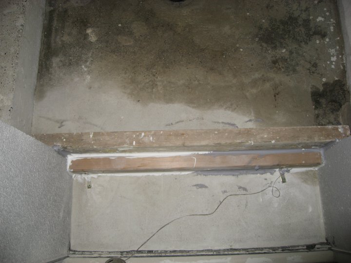

Ich habe das Problem, dass ich zwar einen Dichtbetonkeller habr, jedoch wurde an diesen eine Außentreppe angebaut. Diese Treppe und der Keller sind mit diesen blauen Styrodurplatten getrennt, damit keine Wärmebrücke entsteht. Keller selbst ist Dichbeton mit Tür und Außentreppe in die Garage.
Nun ist es leider so, dass es mir genau bei den Styrodurplatten das Wasser irgendwo durchdrückt.

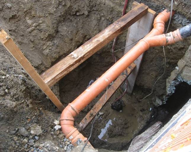

Außen hat unsere Baufirma (im Zuge ihrer Gewährleistungspflicht - laut ihnen) aufgegraben und an der betroffenen Stelle nochmals Dickbeschichtung aufgetragen.
Jedoch hält dies dem Wasser auch nicht stand und es sickert wieder herein.

Der Kelleraußentreppenantrittspodest sollte eigentlich einen Höhenunterschied zu der Hausbodenplatte haben und einen separaten Bodenablauf.
Die Fuge zwischen Haus und anbetonierter Kelleraußentreppe sollte natürlich abgedichtet worden sein, auch dann, wenn dort eine Dämmung zwischen den Bauteilen eingebaut wurde.
Offensichtlich ist dies nicht der Fall, sodass Sie diese abdichten sollten. Die Frage ist sicher, ob Sie denn dort noch überall ran kommen.
Aber wo ist denn nun eigentlich ihr Problem?
Läuft es nun an der Kellertüre rein?
Über die Schwelle der Kellertüre oder gar unterhalb der Schwelle der Kellertüre (im Bereich unterhalb des Estrichs)?
Wenn ja, kann doch sicher die Fuge in diesem Bereich abgedichtet werden, auch wenn Sie an die Übrigen Fugen nicht mehr ran können, weil die Treppe diese überdeckt und Sie diese um ran zu kommen, abbrechen müssten.
Da der Keller aber ein Betonkeller ist, dürfte doch in den anderen Bereichen, die Sie nicht mehr schaffen abzudichten nichts rein laufen.

In Folge dessen wurde auf der Achse nach unten gegraben und 2 Schichten Dickbeschichtung mit Netz aufgebracht.
Nun das auf der anderen Seite, wo ich das Foto angefügt habe.
Weitere Schritte waren:1) Kellertreppe wurde geöffnet, noch vorhandenes Wasser wurde abgepumpt und Luft getrocknet. Trotzdem kommt es rein, obwohl diese Dickbeschichtung verstärkt wurde.
2) Auf der Rückseite wurde run tergebaggert, um auf auf der Rückseite die Dickbeschichtung zu erneuern. Auch hier hält sie nicht das, was sie verspricht.
3) Nun hat mein Baumeister mit Murexin Wasserstopschaum -
- einen neuen Versuch gewagt.
Der Bodenablauf, das auf dem einen Foto zu sehen ist, geht leider nur in den Rollschotter unter dem Haus - ohne Rückstauklappe oder sonst was - den habe ich vorigen Herbst mit so einem verschaubbaren Verschluss zugemacht.
Das Problem ist halt, dass trotz dieser Abdichtungsmaßnahmen es bislang keinen Erfolg hatte, und dass halt bei uns der Nervfaktor mittlerweile sehr hoch geworden ist, und es vor allem hier in den letzten 2 Wochen fast dauerregnet. Wir würden dabei bleiben wollen indem wir behaupten, dass eine ordnungsgemäß aufgebrachte Dickbeschichtung eigentlich dicht ist.
Kann es sein, dass Sie die Ursache nicht wirklich gefunden haben?
Wenn die Abmauerung der Kelleraußentreppe doch abgedichtet wurde, dann nutzt Ihnen das doch nichts im Bereich der Fuge im Bodenbereich der anbetonierten Bodenplatte?!

- … Wir habe vor ein paar Tagen wieder einmal Wasser im Keller gehabt. Diesmal konnten wir feststellen woher es kam. Es tritt zwischen …
- … Kellerfensterzarge und Dichtbetonwand ein und das gewaltig - es standen auf …
- … 70 m² Keller ca. 5 cm Wasser. Die Polymerbetonzarge lässt sich auch bewegen wenn man draufdrückt. Die Baufirma die dann da war, meinte einfach das sei so und es wäre unsere Schuld denn wir müssten einen Lichtschacht anbringen. Nun ist das Fenster aber oberhalb des Bodens - nur die Zarge liegt bereits im Erdreich. Da hängt dann der Lichtschacht einfach im Garten herum? Mit dem Lichtschacht habe ich aber auch den Luftaustausch nicht beseitigt …
- … Es gibt keine Dränage um den Keller, man hat uns seinerzeit (vor einem Jahr= gesagt dies …
- … sei nicht notwendig da es sich hier um einen Dichtbetonkeller (B300/WU) mit Verpressungbändern handelt - da könne kein Wasser rein. …

- … den Vertrag unterzeichneten stand der Keller bereits und war aufgeschüttet bzw. zugeschüttet. Das Wasser dringt nur dann ein, wenn es z.B. einen Platzregen gibt und es einfach nicht schnell genug ablaufen kann. Da ja wie gesagt, der Keller nur mit dem Aushub aufgeschüttet wurde, kann da dann auch …
- … nichts versickern. Als wir den Keller übernommen hatten fehlten noch die Lichtschächte. Da wir nicht vorhatten alles aufzuschütten, sagten wir dem Baumeister damals er solle die Lichtschächte weg lassen. Wir wurden nicht darauf hingewiesen das dadurch Wasser eindringen kann. Unser Nachbar (Doppelhaus) hat sich bei einem Kellerfenster einen Lichtschacht montieren lassen, musste dann aber im nachhinein …
- … ablaufen kann - dann habe ich doch erst wieder Wasser im Keller? Wie bereits gesagt konnte auch der Sachverständige keine Angaben machen (anscheinend …
- … konnten wir nichts genaueres finden außer eben das wir einen Dichtbetonkeller gekauft haben. Was wir aber durch nochmalige Begutachtung der Schlussrechnung festgestellt …
- … haben war, das der Keller auch nicht richtig gedämmt wurde. Im Angebot / Rechnung wurden uns Hartschaumstoffplatten (XPS), 5 cm stark, mit Bitumenklebermasse aufgebracht, angeboten und verrechnet. Alles bis Kelleroberkante. Nicht nur das die Dämmung bei der Erdkante aufhört …
- … (also 90 cm unter Kelleroberkante), sind wir beim graben nicht auf Hartschaumstoffplatten sondern auf Styroporplatten gestoßen. Hätte man mit der richtigen Dämmung (Bitumenkleber) nicht auch den Wassereintritt verhindern können? …

- … Offenbar muss man das Problem hauptsächlich in der fehlenden Drainage des Kellers suchen. …

- … bei starkem Regen eine Hauptursache für Wassereintritt sein, besonders wenn die Kellerumgebung schlecht drainiert ist. …

- … unterzeichneten stand der Keller bereits und war mit dem Aushub hinterfüllt. Uns wurde gesagt das keine Dränage notwendig sei, da es sich hier um einen Dichtbetonkeller (B300/WU) handelt. Nun dringt zwischen Betonwand uns Kellerfensterzarge …
- … Stellungnahme der Baufirma: man könne eine Polymerbetonzarge nicht Dicht in einen Keller einbauen. Was mich ein wenig stutzig macht. Nicht nur das Wasser …
- … eindringen kann kommt ja auch Luft in den Keller oder raus. D.h. der Keller kann ja nicht gedämmt sein. Da ja wie gesagt, der …
- … Keller nur mit dem Aushub aufgeschüttet wurde, kann da dann auch nichts …
- … versickern. Als wir den Keller übernommen hatten fehlten noch die Lichtschächte. Da wir nicht vorhatten alles aufzuschütten, sagten wir dem Baumeister damals er solle die Lichtschächte weg lassen. Wir wurden nicht darauf hingewiesen das dadurch Wasser eindringen kann. Unser Nachbar (Doppelhaus) hat sich bei einem Kellerfenster einen Lichtschacht montieren lassen, musste dann aber im nachhinein …
- … ablaufen kann - dann habe ich doch erst wieder Wasser im Keller? Auch der Sachverständige (Architekt von der Versicherung) konnte keine Angaben machen …
- … Ich sehe, dass Oberflächenwasser durch die Kellerfensterzarge in Ihren Dichtbetonkeller eindringt. Das Problem scheint nach …
