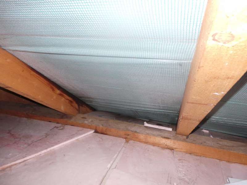

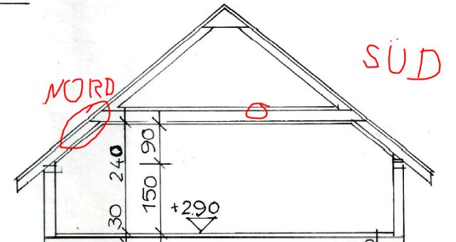

    Es handelt sich um ein Haus mit Zangendecke und Spitzbogen. Aufbau von OGAbk. nach oben wäre also: GKF 1,5 cm, Dampfbremse, Holzunterkonstruktion für GKF, 12 cm Glaswolle mit Sparren (bei der Schräge) sowie Holzzangen und Querbalken (beim Spitzbogen). Heraklit EPV Platten 3,5 cm auf Sturzschalung im Spitzbogen.
    Das Dach selber hat nur eine Unterspannfolie, Lattung und die Dachziegel = ungedämmtes Dach über Spitzbogen, im Bereich der Wandschräge ist es natürlich zwischen den Sparren gedämmt mit den 12 cm Glaswolle.

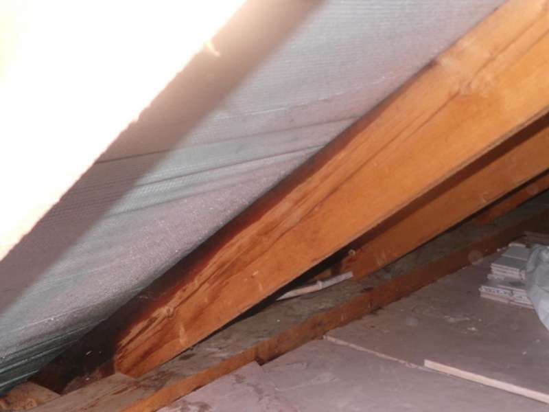

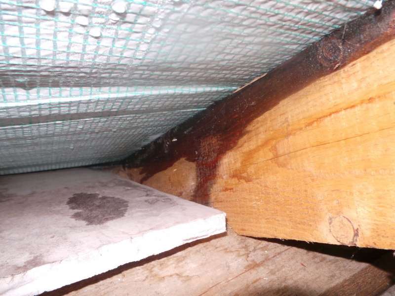

    Die Feuchtigkeit habe ich im Winter entlang der gesamten Nordschräge mit Schwerpunkt über Badezimmerdachfenster entdeckt, aber auch mittig am Spitzbogen gab es (allerdings schwächer) feuchte Stellen. Deshalb meinte der Sachverständige, dass die Dampfbremse wohl an mehr als nur einer Stelle ein Problem hat.

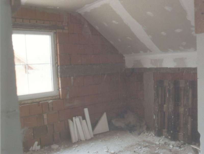

    Die Fotos vom Bau aus den 80er Jahren zeigen auch, dass offenbar die Dampfbremse/Sperre nicht am Putz, sondern direkt an der Wand befestigt wurde (siehe 5. Foto).
    Der Trockenbauer meinte nicht, aus rechtlichen Gründen, dass mehr Dämmung gehört, sondern damit es kein Feuchteproblem gibt. Wobei wie gesagt an der Deckenunterseite im bewohnten und beheizten OG gibt es eigentlich kein Feuchteproblem. Grundsätzlich macht es natürlich Sinn dort mehr Dämmung anzubringen, wenn schon die Decke offen ist. Die Frage ist halt, ob wirklich die 25 cm nötig sind. Der Trockenbauer meinte, weniger cm (auch mit Effizienzdämmstoff) macht keinen Sinn, weil die Dämmung dicker als die Sparren sein muss, damit keine Kältebrücken entstehen.
