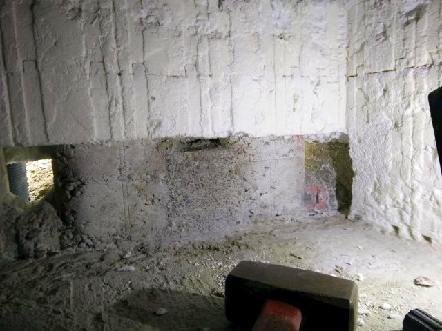

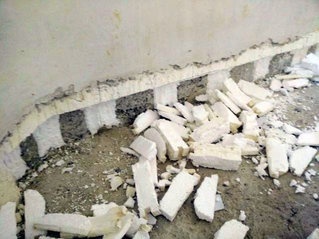

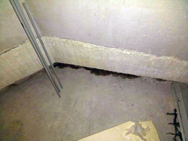

    Ein paar Bilder
    Hallo, hat es den negative Auswirkungen wenn die Stege verschlossen werden? Die Dichtschlämme, die auch innen aufgetragen werden soll, haftet doch besser auf Beton als nur auf Styropor?
    Hier mal Fotos von innen die die Situation darstellen.
    Bild 1 zeigt den Schadenszustand. Feuchtigkeit dringt von außen zwischen Wand und Bodenplatte bzw. durch die nicht richtig verschlossenen Styroporstege nach innen ein.
    Bild 2 zeigt rechts einen bereits entfernten und zubetonierten Steg. Links ist der Styroporsteg bereits entfernt worden.
    Im Bild drei: Blick von innen auf noch nicht entfernte Styroporstege, die bis zur Bodenplatte reichen.

    Wie hoch steht denn das Wasser ...
    Wie hoch steht denn das Wasser innen? Oder waren nur die Wände feucht? Anhand der Bilder sieht man nicht, dass Wasser eingedrungen ist.
