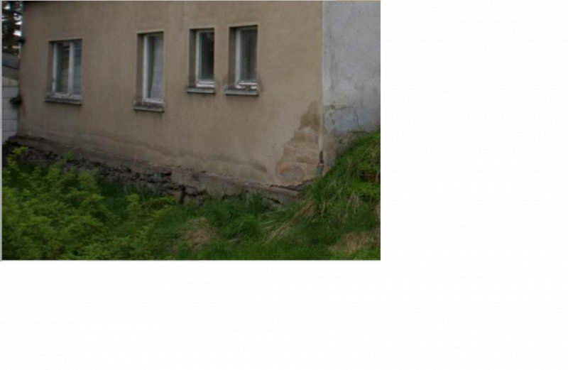

Genau
Da sind lose Steine unter dem Haus auf der Bergab-Seite. Diese Steine lassen sich teilweise im Randbereich per Hand rausnehmen. Ist das stabil? Muss da was gemacht werden? (An der Bodenplatte ist ein Riss. Wie tief dieser unter das Haus geht, kann ich nicht sagen. Am Putz der Mauer ist auch ein vertikaler Riss. Ob dieser auch durch das Mauerwerk geht weiß ich nicht)- fehlender Feuchteschutz im Wandsockel (evtl. bereits Folgeschäden: feuchte Mauerwerkssockel im Wohnbereich?)
- Fundamentschwächung durch ausgewaschene Fugen und lose Steine
- Rissbildung im Haus (Ursache Setzung oder anderes?)
- Bodenplatte gerissen (Gibt es bei diesem Haus überhaupt eine Bodenplatte oder ist hier das Streifenfundament gemeint?)
Wenn Sie das Haus die nächsten Jahrzehnte voll nutzen wollen, sollte sich mal jemand um die Instandhaltung kümmern. Da sollte auf jeden Fall mal einer gucken, der sich damit auskennt und sicherlich auch auf jeden Fall sollte etwas gemacht werden. Steine lose etc., dass hört sich ja nicht so gut an.

💡 Kernaussagen: Die Diskussion dreht sich um die Frage, ob lose Steine unter der Bodenplatte eines Hanghauses ein Stabilitätsproblem darstellen. Ein Riss in der Bodenplatte und im Putz der Mauer geben Anlass zur Sorge. Es wird empfohlen, einen Fachmann zur Begutachtung vor Ort hinzuzuziehen, um die Ursachen und das Ausmaß der Schäden zu beurteilen.
⚠️ Wichtiger Hinweis: Der Beitrag Hanghaus: Lose Steine – Risiko für Statik & Bodenplatte? weist auf fehlenden Feuchteschutz und mögliche Folgeschäden wie Fundamentschwächung und Rissbildung hin. Dies sollte dringend von einem Experten geprüft werden.
🔧 Zusatzinfo: Die Ursache für die losen Steine und Risse könnte in Setzungen des Untergrunds oder mangelnder Instandhaltung über Jahrzehnte liegen. Eine genaue Analyse des Fundaments und der Drainage ist erforderlich, um die Statik des Hanghauses zu gewährleisten.
👉 Handlungsempfehlung: Kontaktieren Sie einen Statiker oder Bausachverständigen für eine Vor-Ort-Analyse. Die Einschätzung eines Fachmanns ist entscheidend, um die Risiken zu bewerten und geeignete Sanierungsmaßnahmen für die Bodenplatte und das Fundament des Hanghauses zu planen. Beachten Sie den Hinweis im Beitrag Hanghaus: Fachmann vor Ort zur Ursachenklärung!.
