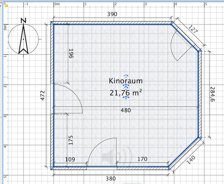

  4. Kellerkino: Stahlbeton, Dämmung & Raumdetails für Schallschutz
    Kellerraum  -  Fertigbetonkeller (Stahlbeton)  -  Außen Styropor, Bitumen, ...
    Kellerraum  -  Fertigbetonkeller (Stahlbeton)  -  Außen Styropor, Bitumen, Kellerraum
    • Fertigbetonkeller (Stahlbeton)
    • Außen Styropor, Bitumen, Noppenmatte, Schotterhinterfüllung, Drainage rundum
    • 2 DM100 Rohre nach Außen
    • 1 10x10 cm Durchlass in Technikraum
    • 2x 100x60 Kellerfenster
    • Boden Fliese, Fußbodenheizung
    • Anschlüsse für Wasser, Abwasser, Sat, Web
    • Leerverrohrung in alle 4 Ecken für Henge-LS
    • Innenwände ca. 10 cm dick
    • nicht rechteckig, 2 Schrägen auf einer Seite
    • Türe in der schrägen Mauer geht nach Innen auf, Stahlzarge
    • Leinwand gegenüber schrägen Mauern
    • Sitze bei schrägen Mauern
    • nächster Raum ist das über alle Stockwerke offene Treppenhaus
    • Schlafräume im 1. Stock
    • Liaporhaus 48 cm Außenwände, 10-20 cm Innenwände
    • Kamin in der Mitte vom Haus
    • Estrich und Fliesen per Dehnungsfuge zum Vorraum getrennt

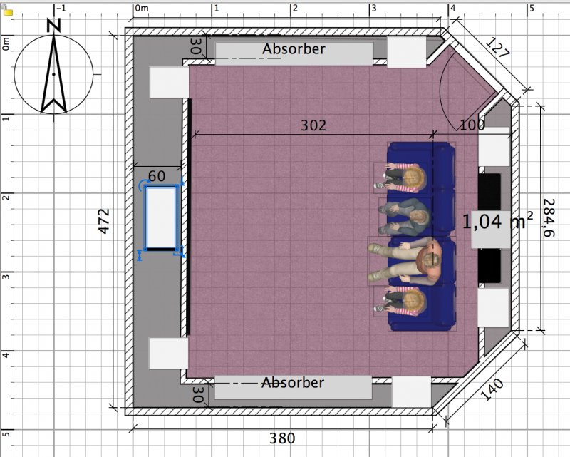

    Aktuell:
    • Decke mit billigen Deckenpaneelen
    geplante Veränderung:
    • Schallschutztüre
    • ggf. 2. Tür im Vorraum
    • Bufflewall, feste schalldurchlässige Leinwand
    • div. Absorber und Diffusoren (Anhang Vermessung)
    • roter Teppich
    • Decke und Wände optimieren (offen?)
