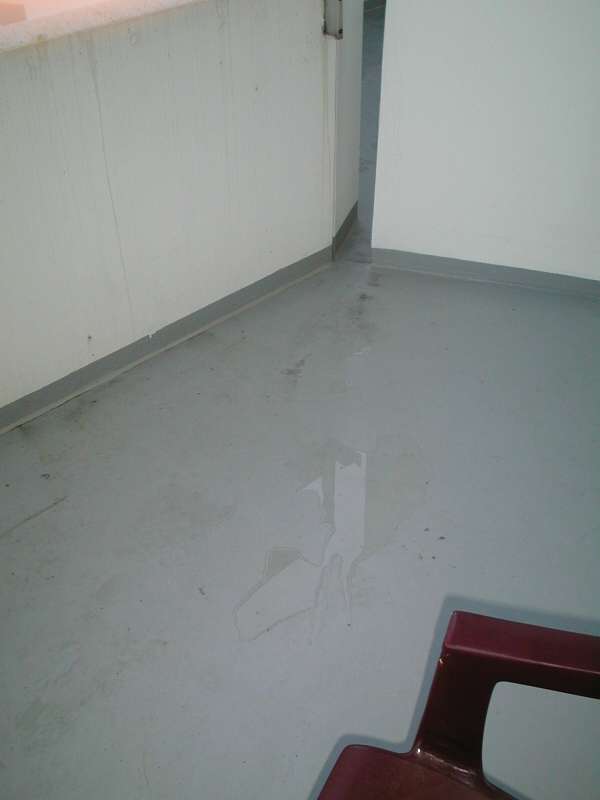

  17. Kellerentfeuchtung: Luftentfeuchter statt Ausschachten sinnvoll?
    Foto von Edmund Bromm
    Könnte es auch sein, dass da ein Luftentfeuchter ausreicht?
    • BAU.DE / BAU-Forum: 1. Bild zu Antwort "Kellerentfeuchtung: Luftentfeuchter statt Ausschachten sinnvoll?" auf die Frage "Kellerwand dämmen: Ausschachten, Material, Kosten & Anleitung?" im BAU-Forum "Modernisierung / Sanierung / Bauschäden"

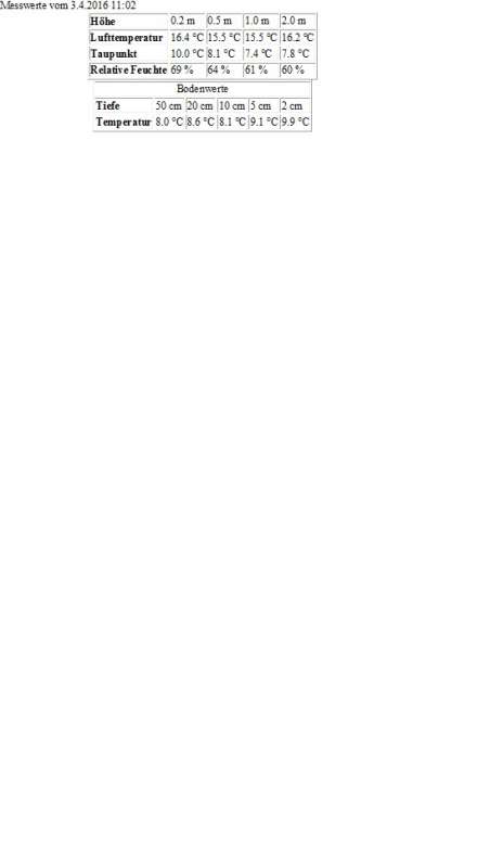

  19. Feuchter Keller: Ist es wirklich Tauwasser? – Analyse!
    Nun ich behaupte einfach wenn der Keller nur "feucht" ist, dann ist es Tauwasser..
    • BAU.DE / BAU-Forum: 1. Bild zu Antwort "Feuchter Keller: Ist es wirklich Tauwasser? – Analyse!" auf die Frage "Kellerwand dämmen: Ausschachten, Material, Kosten & Anleitung?" im BAU-Forum "Modernisierung / Sanierung / Bauschäden"
