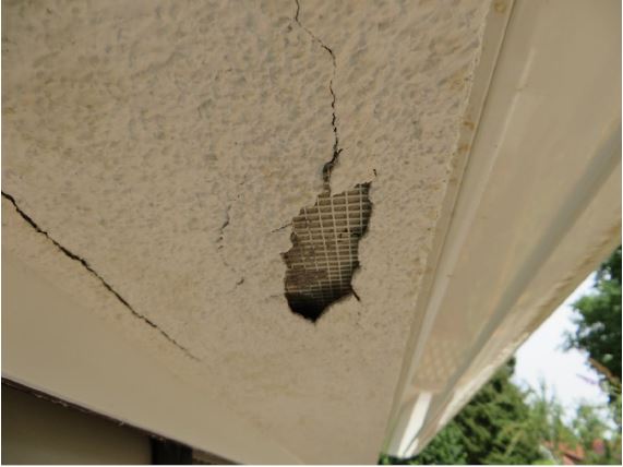

wir haben 2011 mit WDVSAbk. energetisch saniert. Aufgrund einer undichten Dachterrasse ist es an der darunter liegenden Fassade zu Feuchtigkeitsschäden gekommen. Der Putz hat sich abgelöst und das darunter liegenden Armierungsgewebe kam zum Vorschein (siehe Foto).
Unsere Frage ist jetzt, ob das Armierungsgitter nach Putzschäden in dieser Weise sichtbar sein darf. Laut Verarbeitungsrichtlinie des Dämmplattenherstellers hätte das Armierungsgewebe mit Armierungsmasse bzw. Unterputz überputzt werden müssen. Kann sich dieser Überputz bei Schäden flächig lösen oder darf auch dann das Gitter nicht sichtbar sein?
Falls die Einbettungstiefe des Armierungsgewebes nicht korrekt ist: Wie stehen unsere Chancen auf Nachbesserung?
Vielen Dank vorab für Antworten.
  • BAU.DE / BAU-Forum: 1. Bild zu Frage "WDVS Armierungsgitter Einbettungstiefe: Putzschäden, Ursachen & Gewährleistung?" im BAU-Forum "Modernisierung / Sanierung / Bauschäden"

    Ich empfehle, die Einbettungstiefe des Armierungsgitters zu überprüfen. Laut Verarbeitungsrichtlinien des Dämmplattenherstellers muss das Armierungsgewebe vollständig in der Armierungsmasse (Unterputz) eingebettet sein. Ist dies nicht der Fall, kann es zu Putzschäden kommen.
    Die korrekte Einbettungstiefe dient dazu, die Fassade vor Rissen und anderen Schäden zu schützen. Eine nicht fachgerechte Ausführung kann die Stabilität des gesamten WDVS beeinträchtigen.

    Die Sichtbarkeit des Armierungsgewebes im WDVS ist ein klarer Verstoß gegen die technischen Regeln und geltenden Verarbeitungsrichtlinien (z. B. ETAG 004, DINAbk. V 4108-10, Herstellerrichtlinien), da das Gewebe vollständig in der Armierungsmasse bzw. im Unterputz einzubetten ist – nicht nur oberflächlich zu bedecken.
    🔴 Gefahr: Freiliegendes Armierungsgewebe ist kein bloßer optischer Mangel, sondern ein schwerwiegender konstruktiver Fehler: Es führt zu ungeschützter Korrosionsanfälligkeit des Gewebes (meist aus alkali-beständigem Glas), beschleunigtem Putzabbruch, weiterer Feuchtigkeitsaufnahme und potenzieller Schimmelbildung im Dämmsystem.
    ⚠️ Korrektur: Die Aussage, das Gewebe 'dürfe bei Schäden sichtbar werden', ist fachlich unzulässig – auch bei Feuchteschäden muss die Einbettungstiefe ursprünglich korrekt gewesen sein; die Sichtbarkeit beweist vielmehr eine vorbestehende Verarbeitungsfehler oder unzureichende Schichtdicke.

    ❌ Widerspruch: Die Annahme, ein 'flächiges Lösen' des Überputzes sei technisch plausibel, ist irreführend – ein fachgerecht verarbeiteter Unterputz mit korrekt eingebettetem Gewebe löst sich nicht flächig, sondern nur punktuell bei massiver Schädigung; die Sichtbarkeit des gesamten Gewebes deutet auf systematische Verarbeitungsfehler hin.
