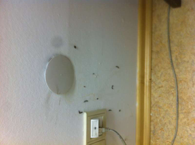

wir haben einen Kellerraum, in dem aus einer Abzweigdose immer wieder Minischnecken gekrochen kommen, die dann den Weg über die GK-Plate wohl nicht überleben (siehe Foto).
Weiß jemand, was das für Tierchen sind und warum diese sich in s Gebäude ziehen?
Müssen wir die ganze GK-Verkleidung des Kellers abnehmen, da sich dahinter jetzt ein Biotop bildet oder reicht es aus das Loch zu verstopfen?
Vielen Dank.

    Tja  -  sie können das Problem einfach zustopfen, die Ursache ("das Biotop") finden Sie so aber nicht.
    Vielleicht sollte sich das doch mal ein Baufachmann anschauen  -  auf die Gefahr hin, dass der Ihnen eine umfangreichere Sanierung vorschlägt.
