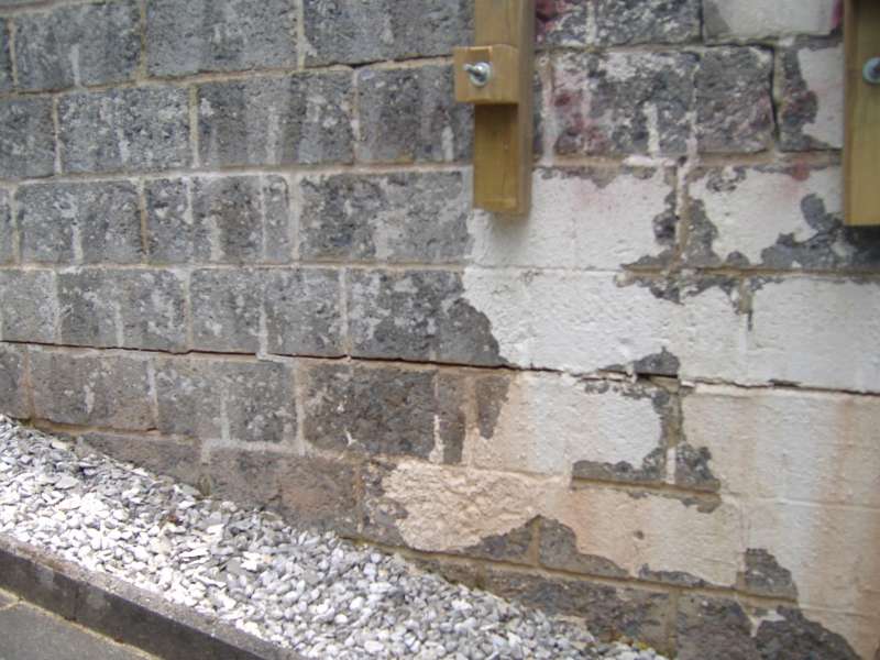

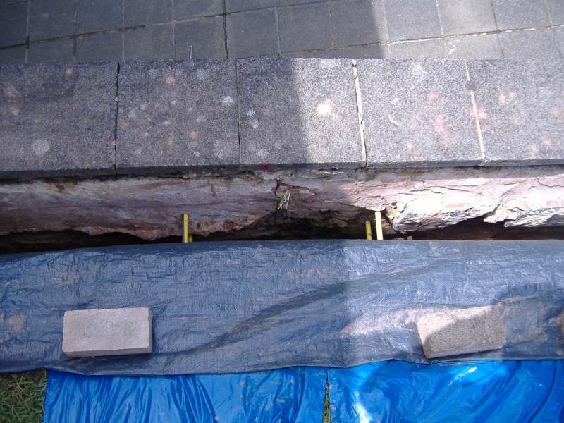

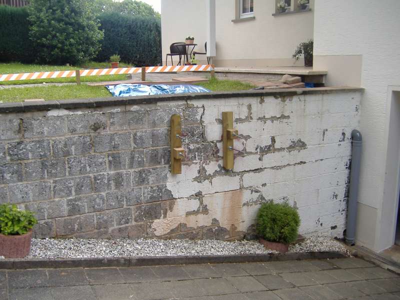

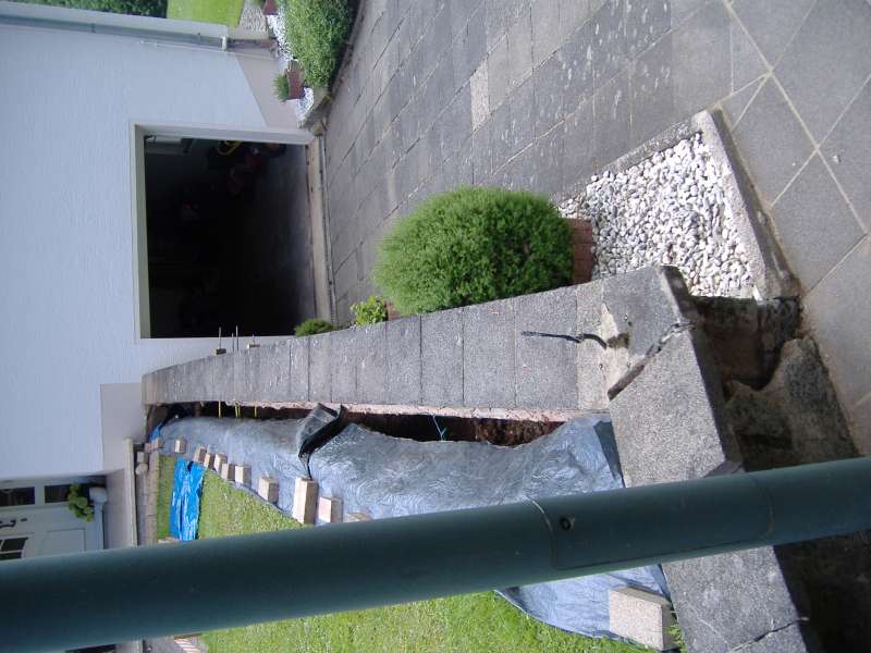

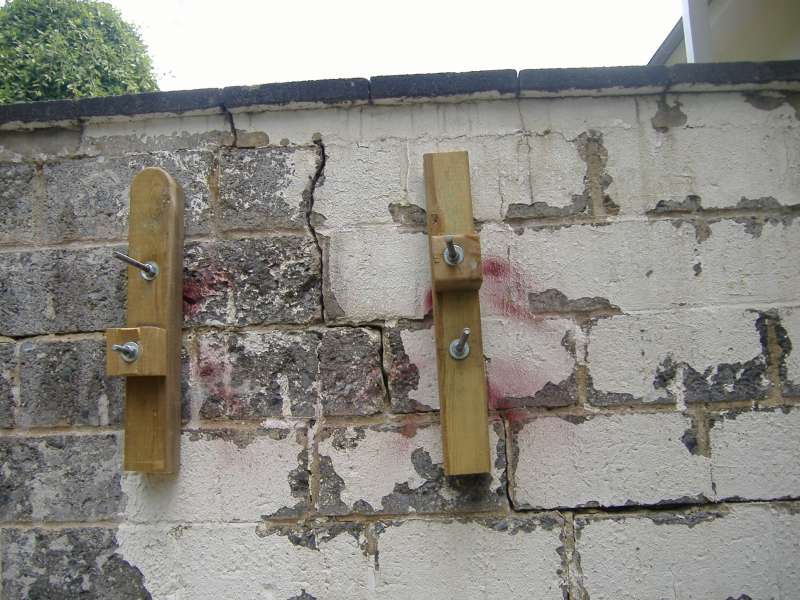

Sehr geehrte Damen und Herrn,
wir sind gerade dabei unsere Außenmauer zu sanieren (siehe Bilder). Nachdem wir die Mauer mit Gewindestangen neu ausgerichtet haben (hatte vorher einen Bogen und Schräglage), wollen wir sie jetzt fixieren und stabilisieren.
Der Plan ist: Direkt hinter der Mauer, im Bereich der Gewindestangen, eine kleine armierte Betonmauer/Sturz (2 m x 0,5 m 9 cm dick) mit Estrichbeton zu gießen. Somit müsste der Druck der Erdmasse besser am Schwachpunkt verteilt werden. Die Fugen sollen dann einfach wieder mit Fugenmörtel neu ausgefüllt werden. In der Mitte der Steinmauer könnte noch eine zusätzliche Gewindestange mit Fundament errichtet werden. Da sind wir uns aber noch nicht sicher ob das nötig ist. Zum Schluss wird die Steinmauer noch mit Bitumendickbeschichtung abgedichtet und das Stauwasser mit einem Drainagerohr vom Haus und Mauer weggeleitet.
Dazu habe ich aber noch ein paar Fragen:
1. Was spricht gegen diesen Plan? 🙂
2. Muss die Betonmauer an der Steinmauer verankert sein (Eventuell mit Dübel-Schrauben) oder reicht später der Erddruck?
3. Was haben wir vergessen?
Über viele Antworten würden wir uns freuen.
Viele Grüße

    Das wird so nichts. Eine Mauer die schief war lässt sich nicht richten und bekommt keine Verbindung mit der geplanten Betonmauer. Estrichbeton geht gar nicht, es muss WU-Beton sein. Die Stützmauer muss ein Fundament haben (80 cm tief) und muss wenigstens 20 cm dick sein, Baustahlmatten jeweils außen und nicht mittig. Somit wäre eine neue Mauer aus WU-Beton sinnvoll, oder Sie verwenden Winkelsteine. Zumindest ist die Steinmauer nicht mehr zu retten, auch aus statischen Gründen. Gruß

    danke für die Antwort. Die Mauer ist aber schon ausgerichtet und die Gewindestangen werden die Mauer auch noch mit Flanschen an der Vorderseite zusätzlich halten. Die Steinmauer bekommt so einen Gegendruck. Die Fundamente für die Gewindestangen sind 2 m hinter der Steinmauer gegossen worden und haben die Mauer auch zurückgezogen (über 30 Tage langsam nachgezogen).
    Die neue Mauer/Wand (oder Betonsturz) wäre ca. 70 cm tief im Erdreich. Es ist doch nur ein zusätzlicher Halt gegen die Erdmassen. Ein Teil des alten Betonsturzes, der in der gleichen Tiefe war (nur 6 cm dick), ist im Laufe der Zeit (50 Jahre) weggeschwemmt worden (ca. 1,5 m  -  im Bereich der Gewindestangen). Den wollen wir jetzt "einfach" wieder herstellen und durch die Gewindestangen noch einen zusätzlichen Halt erzeugen.
    Neu machen kann man natürlich alles aber die Steinmauer soll noch 10 Jahre erhalten bleiben (hat geschichtliche Gründe).

    könnten eventuell Spiralanker für die Risssanierung eine zusätzliche Stabilisierung sein?
    es muss doch möglich sein, auch die Risse kraftschlüssig zu sanieren.
    Die Mauer ist eigentlich noch in einem guten Zustand und hat vorher auch mit den Rissen die Erdmasse abgehalten. Zudem hat die Mauer die mit Keller-Steinen gemauert wurde, noch eine feste Verbindung zur Hauswand. Eine Bogenform hat die Mauer eigentlich nur bekommen, weil das Wasser sich an einer Stelle gesammelt hat und somit 1,5 m Betonsturz von 10 m weggeschwemmt wurde. Dem Schwachpunkt sind wir jetzt mit den Gewindestangen begegnet. Umfallen kann da eigentlich nichts mehr so schnell.
    Eventuell hat noch jemand eine Idee.

    Erddruck
    bei einer Berechnung des Erddruckes geht man von einer Gleitfuge unter 45 Grad aus. Der Erdkörper oberhalb dieser Gleitfuge, ein Dreieck, wird hier etwa 2 m hoch sein und ist entsprechend 2 m breit.
    Diese Dreiecksfläche von 2 m² hat bei einer Wichte des Erdkörpers von 1,8 bis 2 t/m³ eine Masse von ca. 4 t/m und drückt mit einer "Kraft" von 4 t auf jeden laufenden Meter der Mauer. (Die Einheiten sind nicht normgerecht)
    Auch wenn da noch einige Abminderungen bei einem bindigen Boden erfolgen, da bekommt eine solche Mauer schon Schwierigkeiten und auch 9 cm Beton richten da nicht viel aus. Die Kraft muss ja wieder in den Boden eingeleitet werden!

    💡 Kernaussagen: Die Sanierung einer schiefen Außenmauer erfordert WU-Beton statt Estrichbeton. Gewindestangen und Fundamente können Gegendruck erzeugen. Spiralanker könnten zur Riss-Stabilisierung beitragen. Der Erddruck kann bis zu 4 Tonnen pro Meter Mauer betragen.
    ⚠️ Wichtiger Hinweis: Laut 🔴 Mauersanierung: Schiefe Mauer – WU-Beton statt Estrichbeton! ist Estrichbeton ungeeignet und WU-Beton erforderlich. Zudem muss die Stützmauer ein Fundament von 80 cm Tiefe und eine Dicke von mindestens 20 cm aufweisen.
    ✅ Zusatzinfo: Der Beitrag Mauersanierung: Gegendruck durch Gewindestangen & Fundamente beschreibt, wie Gewindestangen und Fundamente verwendet werden, um Gegendruck auf die Mauer auszuüben und sie zu stabilisieren. Die Fundamente wurden 2 m hinter der Steinmauer gegossen.
    🔧 Praktische Umsetzung: Die Diskussion über Mauersanierung: Spiralanker zur Riss-Stabilisierung sinnvoll? deutet darauf hin, dass Spiralanker eine zusätzliche Stabilisierung für Risse in der Mauer bieten könnten, insbesondere wenn die Mauer noch eine feste Verbindung zur Hauswand hat.
    📊 Fakten/Zahlen: Gemäß Erddruck Berechnung: 4t Last pro Meter Mauer – Wichtig! kann der Erddruck auf eine Mauer bis zu 4 Tonnen pro laufenden Meter betragen, basierend auf einer Gleitfuge von 45 Grad und einer Wichte des Erdkörpers von 1,8 bis 2 t/m³.
    👉 Handlungsempfehlung: Vor Beginn der Mauersanierung sollte eine genaue Berechnung des Erddrucks erfolgen. Es ist ratsam, die Verwendung von WU-Beton in Betracht zu ziehen und die Möglichkeit der Riss-Sanierung mit Spiralankern zu prüfen. Beachten Sie die Hinweise zur Fundamenttiefe und -dicke.
