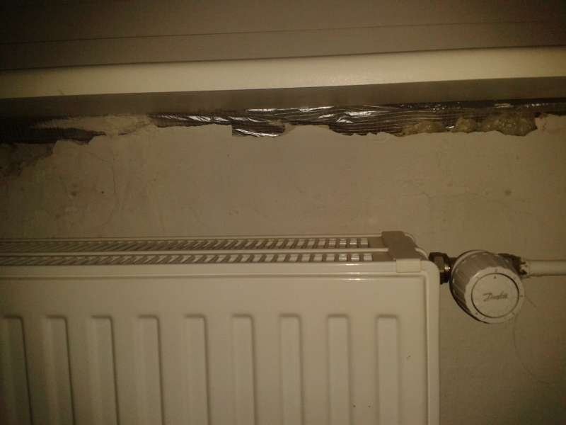

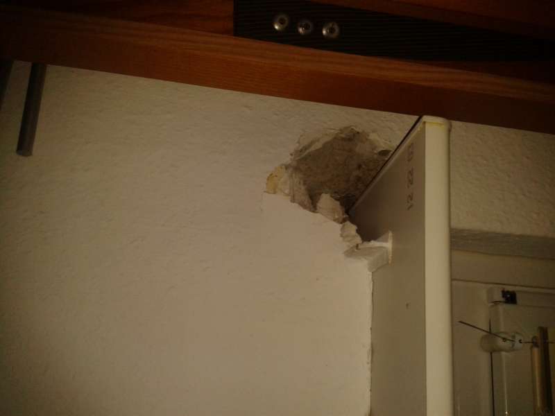

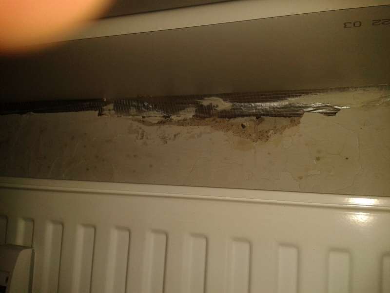

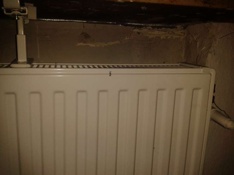

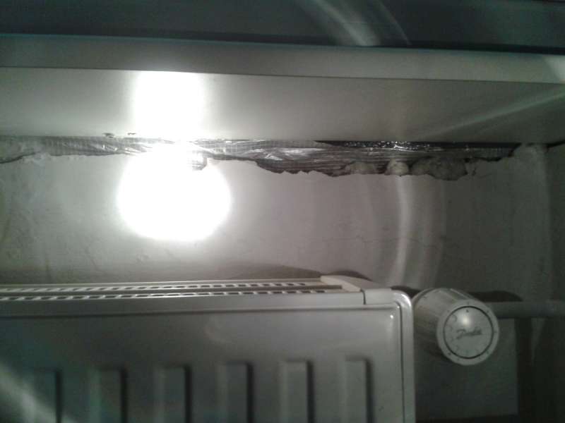

Ich bin Mieter eines Mehrfamilienhauses in Hamburg. Das Haus wurde von Juni bis Dezember 2013 energetisch saniert. Im Zuge der Arbeiten, Abschlagen der äußeren Fensterbänke, fielen in den Räumen unter den inneren Fensterbänken mehrere Stücke der Mauer aus der Wand, sodass man Durchblick nach draußen (!) hatte. Obwohl die Schäden sofort gemeldet wurden, hat man die Löcher nicht verputzt, sondern einfach übergedämmt. Von innen kann man Teile der Verklebung und der Dämmung erkennen. Meine Frage: Wie gravierend sind die Schäden? Kann Feuchtigkeit aus dem Raum in die Wand eindringen (Schlafzimmer, Küche, Wohnzimmer)? Und können gesundheitsschädliche Substanzen in den Raum gelangen? Muss ich mehr Druck machen? Evtl. einen Gutachter beauftragen?

    🔴 KRITISCH: Unkontrollierte Öffnungen in der WDVSAbk.-Gebäudehülle (z. B. nach Abschlagen von Fensterbänken) verletzen die luftdichte Ebene – sofortige Fachprüfung durch zertifizierten Bausachverständigen erforderlich.
    🔴 KRITISCH: Offene Wandlücken mit Durchblick nach außen bergen Risiko für Feuchteeintrag, Schimmelpilzbildung im Dämm- und Wandbereich sowie potenzielle Freisetzung gesundheitsgefährdender Stoffe (z. B. Asbest bei Altbauten) – Kontaktvermeidung und lufttechnische Untersuchung dringend geboten.
    ⚠️ WICHTIG: Beschädigte oder überdämmte WDVS-Stellen führen zu massiver Dämmwirkungsverringerung, Frostschäden am Mauerwerk und langfristigem Substanzverlust – fachgerechte Sanierung muss Luftdichtheit, Feuchteschutz und statische Integrität wiederherstellen.

    Der geschilderte Sachverhalt beschreibt einen schwerwiegenden Mangel bei der energetischen Sanierung eines Mehrfamilienhauses in Hamburg. Die Tatsache, dass nach dem Abschlagen der Fensterbänke Durchblick nach draußen bestand und diese Öffnungen nicht fachgerecht verschlossen, sondern lediglich überdämmt wurden, stellt ein erhebliches bautechnisches Problem dar. Dies betrifft nicht nur die Bausubstanz, sondern auch die Wohnqualität und die Gesundheit der Bewohner.
    🔴 Gefahr: Die größte Gefahr besteht in der unkontrollierten Feuchtigkeitsbelastung. Durch die offenen Stellen kann warme, feuchte Raumluft ungehindert in die Dämmebene und die dahinterliegende Bausubstanz eindringen. Dies führt zu einer Durchfeuchtung der Dämmung und der Wand, was die Dämmwirkung massiv reduziert und langfristig zu Bauschäden wie Frostschäden am Mauerwerk führt. Zudem ist dies ein idealer Nährboden für Schimmelpilzbildung, die gesundheitliche Risiken birgt.
    ⚠️ Korrektur: Die Annahme, dass eine einfache Überdämmung der Löcher ausreicht, ist fachlich falsch. Eine Dämmung ist kein luftdichter Abschluss. Die Gebäudehülle muss nach der Energieeinsparverordnung (EnEVAbk.) bzw. dem Gebäudeenergiegesetz (GEG) dauerhaft luftdicht sein. Die offenen Stellen verletzen dieses Prinzip fundamental. Ein Verputzen oder eine fachgerechte Abdichtung der Löcher vor der Dämmung wäre zwingend erforderlich gewesen.
    ➕ Ergänzung: Neben der Feuchtigkeit können auch gesundheitsschädliche Substanzen ein Problem darstellen. Wenn die Dämmung aus Mineralwolle oder ähnlichen Fasermaterialien besteht, können diese Fasern bei Luftbewegung in den Wohnraum gelangen und die Atemwege reizen. Zudem können sich in der feuchten Dämmung Schimmelpilze bilden, deren Sporen ebenfalls gesundheitsschädlich sind. Die Situation ist also aus bauphysikalischer und gesundheitlicher Sicht gleichermaßen kritisch.
    👉 Handlungsempfehlung: Sie sollten umgehend massiv Druck auf den Vermieter ausüben. Dokumentieren Sie alle Schäden fotografisch und schriftlich. Setzen Sie dem Vermieter eine angemessene Frist zur fachgerechten Sanierung, die das Öffnen der Dämmung, das Verschließen der Löcher mit Mörtel und die Wiederherstellung der Luftdichtheit umfasst. Beauftragen Sie parallel einen unabhängigen, zertifizierten Bausachverständigen oder einen Energieberater mit der Erstellung eines Gutachtens. Dieses Gutachten ist Ihre rechtliche Grundlage für eine Mietminderung und mögliche Schadensersatzforderungen. Ziehen Sie zudem einen Rechtsanwalt für Mietrecht hinzu, um Ihre Rechte durchzusetzen.
    Der beschriebene Sachverhalt weist auf schwerwiegende Mängel bei der Ausführung des Wärmedämm-Verbundsystems (WDVS) hin: Das Abschlagen der Fensterbänke führte zu massiven Wandausbrüchen mit direktem Durchblick nach außen – ein klarer Hinweis auf erhebliche Substanzschäden und mögliche statische Schwächung der Fassadenkonstruktion.
    🔴 Gefahr: Die bewusste Überdämmung offener Wandlücken ohne vorherige Sanierung der Substanz schafft eine permanente Eintrittspforte für Feuchtigkeit, insbesondere bei Winddruck und Regen – dies begünstigt nicht nur Schimmelbildung in den Innenräumen, sondern auch die Zerstörung der Dämmung und des Tragwerks durch langfristige Feuchteeinwirkung.
    🔴 Gefahr: Die offenen Hohlräume zwischen Dämmung und beschädigter Wand können sich zu Schimmelpilzreservoiren entwickeln, deren Sporen über Fugen, Risse oder ungedichtete Anschlüsse in die Wohnräume gelangen – dies stellt ein nachgewiesenes gesundheitliches Risiko für Atemwegserkrankungen und allergische Reaktionen dar.
    ⚠️ Korrektur: Es ist falsch anzunehmen, dass eine bloße Dämmung die Schäden kompensiert – WDVS ist keine Reparaturmaßnahme für statisch oder materialbedingt geschädigte Fassaden; vielmehr erfordert jede Sanierung zunächst eine fachgerechte Substanzprüfung und gegebenenfalls statische Absicherung.
    ➕ Ergänzung: Auch Asbesthaltige Materialien (z. B. in alten Mörteln oder Putzen vor 1990) könnten bei der mechanischen Beschädigung freigesetzt worden sein – eine lufttechnische Untersuchung ist bei offenen Wandstrukturen dringend indiziert.
    ➕ Ergänzung: Die fehlende Abdichtung an Fensterbankanschlüssen ist ein klassischer Schwachpunkt für Wasserstand und kapillare Feuchteaufnahme – hier besteht ein hohes Risiko für langfristige Bauschäden, die sich erst nach Jahren manifestieren.
    👉 Handlungsempfehlung: Beauftragen Sie unverzüglich einen unabhängigen, zertifizierten Sachverständigen für Bauschäden (z. B. nach DINAbk. 18115 oder mit Bausachverständigen-Zertifikat der IHKAbk.), der eine umfassende Zustandsanalyse inkl. Feuchtemessung, Schimmelprobenahme und ggf. Materialanalyse durchführt – eine Eigenbeurteilung oder Abwarten ist rechtlich und gesundheitlich nicht vertretbar.

  15. WDVS Schaden: Entspricht Ausführung den anerkannten Regeln?
    Wenn hier nun sachverständig erklärt wird,
    dass die Ausführung, so wie sie hier dokumentiert wurde, den aaRdTAbk. entspricht, so erledigt sich jede weitere Diskussion!
    Ich für meinen Teil schließe zunächst aus, dass diese Ausführung den aaRdT entsprechen kann. (wg. Ferndiagnose)
    Auch das verputzen der Fehlstellen wird daran nichts ändern!
    Wo liegt die Fensterbank denn auf?
    Da kommt man tatsächlich in's "staunen"!
    Von daher ergeben sich diesseits dann auch Befürchtungen bez. der weiteren Anforderungen an eine thermisch entkoppelte Fensterbank.
