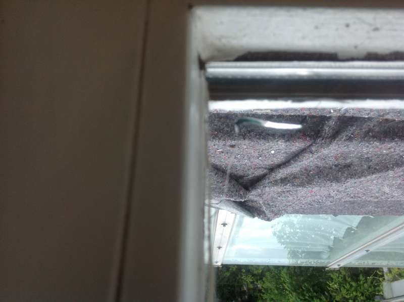

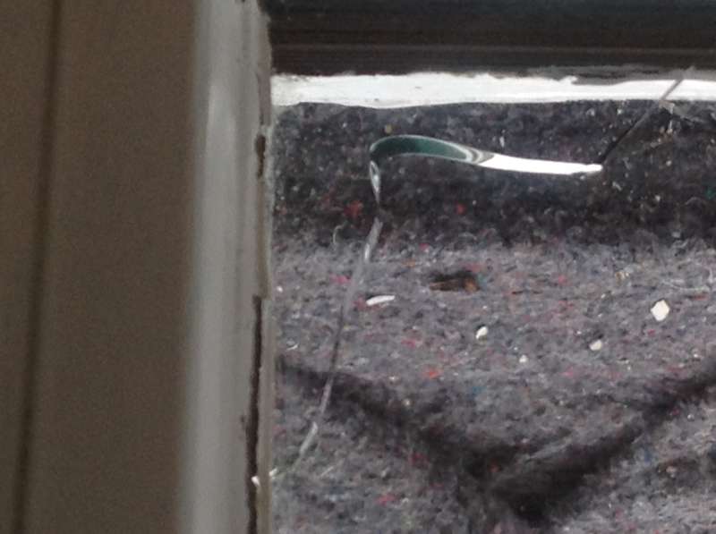

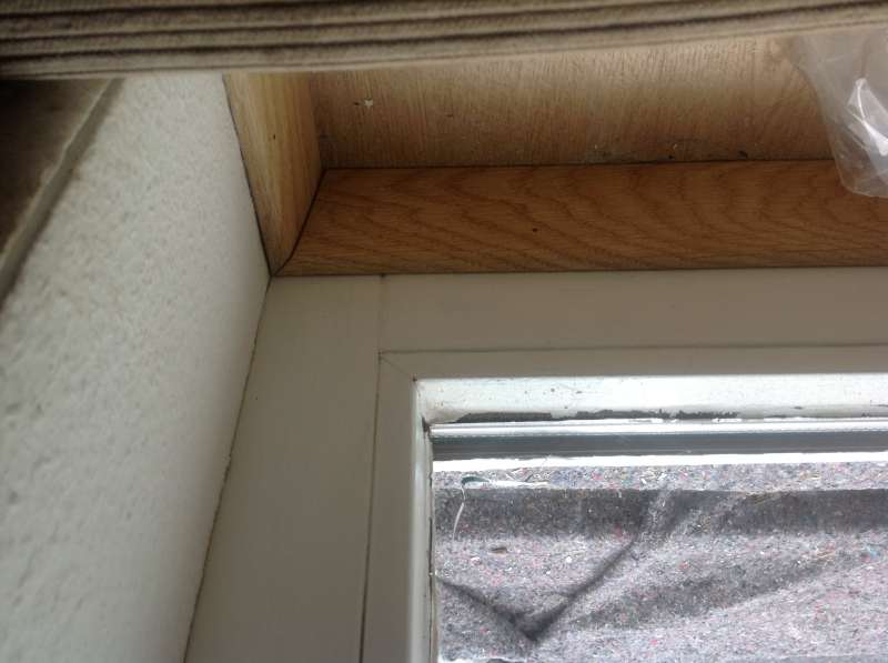

Ich habe eine Malerfirma beauftragt, 3 Bodentiefe Holzfenster von außen abzuschleifen und neu zu lackieren. Nachdem der Meister und sein Mitarbeiter angefangen hatten, rief er mich später dazu, um mir in der unteren Ecke eines Fensters den schon von ihm ausgehöhlten Schaden von faulenden Holz zu zeigen. Er meinte, er wird Spachtelmasse und Heizluftgerät/Föhn besorgen und die beiden großflächigen Löcher verschließen und danach streichen. Nach 3 Stunden Gesamtarbeitszeit gingen sie und es wurde ein neuer Termin für den zweiten Anstrich vereinbart, der aber wegen des ständigen Regens verschoben wurde. Abends hatte ich dann keinen Fernsehempfang, die SatBOX hatte laut Fernsehtechniker einen Kurzschluss , weil das Satellitenkabel genau in der Ecke des Schadens verläuft. Außerdem stellte ich dann einen Riss in der Fensterscheibe fest.
Meine Frage nun ist, ob diese schnelle Abdichtung , besonders mit dem Heizluftgerät, einen Spannungsriss verursacht hat .
Leider behauptet der Meister nun, der Riss wäre schon vorher gewesen und seine Versicherung kann er wegen 350 € Selbstbeteiligung nicht anrufen.
Was kann ich jetzt tun? Herzlichen Dank im Voraus

    die Bilder stehen leider auf dem Kopf, und erklären Sie mal was das mit einem Glastisch zu tun hat. Aber egal.
    Der Glasbruch kann, muss aber nicht durch die Heißluft entstanden sein. Ein Beweis pro oder kontra wird schwer fallen.
    Ebenso verhält es sich mit dem Kabel, außerdem gehört ein Kabel nicht in- oder an einen Fensterrahmen!
    Was Sie tun können? Am besten mit Fassung (er) tragen.
