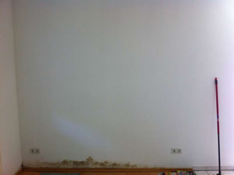

  3. Schimmelbefall: Ursachenforschung – Konstruktionsanalyse nötig
    Foto hilft leider wenig
    Dort sieht man nur einen Schimmelpilzbefall über der Sockelleiste. Auf eine Ursache lässt dieses Bild noch nicht schließen. Man müsste die genaue Konstruktion (Baustoffe) kennen, dann könnte man eine mehrdimensionale Wärmebrückenberechnung vornehmen.
    Es ist für meine Betrachtung natürlich erstmal nicht ausgeschlossen, dass dort ein Schrank stand und im Sommer der Bereich deshalb nicht ordentlich beheizt und/oder belüftet war und es z.B. sogar zu sommerlichem Kondensat kam.
    All das kann man allein mit Messungen aus einer Kugelsonde NICHT hinreichend bewerten. Insofern hat der Vermieter/Architekt zumindest Recht. Das Beweissicherungsgutachten wird möglicherweise zu ergänzen sein, weil es nicht ausreichend fundiert ist.
