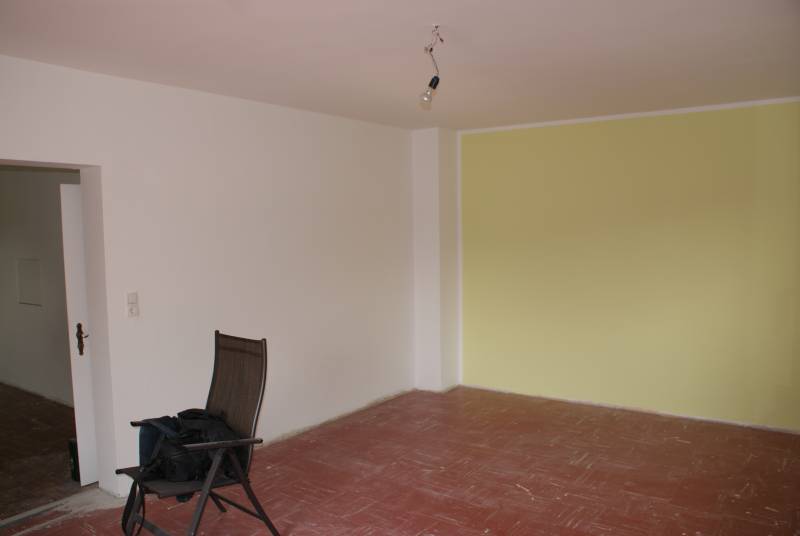

Da wir Eigenleistung für die Finanzierung erbringen mussten, habe ich mir gedacht, ich mach mal die Böden mit Laminat. Ist ja heute kein Hexenwerk.

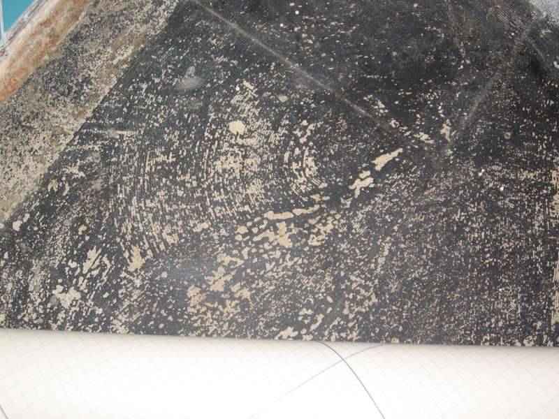

Als ich den Teppichboden entfernte wunderte ich mich nur über die aufwändige Verlegung des verklebten PVCs. An ASBEST hätte ich nie gedacht. Ich fragte mich nur, warum denn keine volle Fläche verlegt wurde, wäre doch viel einfach gewesen.
Ich wurde nun durch Zufall auf die Problematik Flexplatten aufmerksam, nachdem ich beim Abschlagen von Badfliesen aus den 90er Jahren trotz Mundschutz ganz schön was in die Nase bekommen habe, weil sie durch meinen Bart nicht richtig abgedichtet hatte. Beim Nachforschen, wie die Lunge wohl mit Baustaub klar kommt, bin ich in der Bildersuche bei Google genau auf die Fußböden gestoßen, die wir im ganzen Hausbereich haben (ca. 100 m²)
Ich war damals beim Verlegen bei zig Beratern im Baumarkt und auch Sanierfirmen, weil wir uns auch informieren wollten, was es für Alternativen für Laminat gäbe und ob wir das "PVC" liegen lassen können. keiner, nicht einer, hat uns gesagt, dass das Vinyl-Asbest-Platten sind. Ein Sanierer hat uns gar das Entfernen der Platten empfohlen und wollte einen Gussbelag (wie in z.B. in Boutiquen) einbringen.
1. Einige der Platten waren bereits gebrochen aber im Verbund war alles noch fest und 95 % der Platten ohne Beschädigung. Da man keine Unebenheiten auf dem Boden haben soll, habe ich mich entschlossen auch die gebrochenen Platten drin zu lassen, sodass es eine ebene Fläche für das Laminat ergab. An Stellen, wo Platten fehlten, haben wir die fehlenden Stellen dann auch mal eben abgespachtelt.
Wir hatten in einem Zimmer auch einen Bodenbelag ähnlich bedruckter Dachpappe. Jetzt mach ich mir natürlich sorgen, dass ein Cushion-Vinylbelag ist. Er war aber komplett hart von merkwürdiger Konsistenz (wie Dachpappe) und dünn, aber nicht geschäumt. Er war intakt und wir haben ihn als Untergrund behalten eine Dampfbremsfolie drüber.
2. Jetzt kann ich nicht mehr schlafen, weil ich mir Sorgen mache, was nun passiert. Jetzt wo ich weiß, dass es Asbest ist und im Kleber Asbest und PAK sein wird. Eine Probe ist nicht möglich, die Platten, wo Laminat liegt, nicht mehr zugänglich und die Gelder für eine Entfernung und Sanierung sind einfach nicht mehr da.

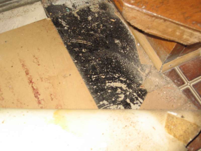

5. Im Obergeschoss (Flur) ist eine der wenigen Stellen, wo keine Platten liegen, da habe ich PVC neu verlegt. Bei der Betrachtung der Bilder hier und im Internet weiß ich jetzt aber, dass da auch Platten lagen und dort der PVC auf dem Kleber liegt. Ich habe mir den Kleber angesehen, der blättert ab und ist nur hauchdünn. Unter dem Kleber ist direkt der Estrich.

zu 1. Welche Gefahr geht von den gebrochenen Platten aus, wenn sie keiner Bewegung und Reibung ausgesetzt sind. Hätte ich die losen und gebrochenen Platten entfernen sollen? Wäre dies besser gewesen? Wenn der eine Bodenbelag ein Cushion-Vinylbelag war, was passiert nun? Er war intakt, nicht weiter beschädigt und auch verklebt. Muss er raus? Gibt er ständig Asbestfasern ab?
zu 2. Geben die gebrochenen Platten unter dem Laminat noch Fasern ab. Muss man hier mit dauerhafter Belastung trotz Dampfbremsfolie und Trittschall rechnen? Ist die Entfernung grundsätzlich die bessere Variante auf Dauer? Selbst wenn im Estrich und in den Platten noch mal etwas reißt, was kommt nach oben?

zu. 5. Darf ich den porösen Asbestkleber auch nicht mit einer Spachtel abschaben und danach mit einem Harz oder Kunststoff überstreichen? Wenn er nicht porös wäre, ginge dies ja als Alternative zum Abschleifen durch eine Fachfirma. Muss dieser Kleber unbedingt geschliffen werden oder reicht es, wenn ich nur die im Moment losen Teile mit einem feuchten Lappen entferne und dann versiegele? Wenn ich nichts am Kleber mache, wie hoch ist dann die Belastung, wenn ein PVC-Boden (sehr dick) darüber liegt? Ich habe natürlich vor dem Verlegen den Bereich gefegt und dann gewischt. Ist das ganze Zeug jetzt schön in der Luft verteilt von den losen Kleberresten?

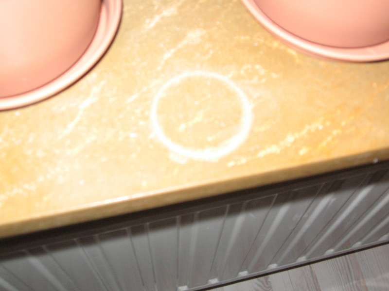

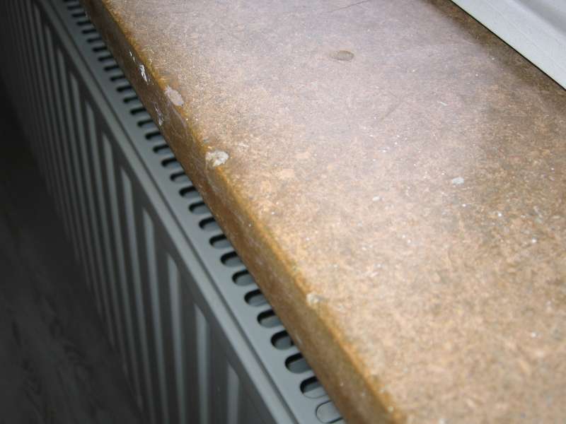

zu. 6. Geben angestoßene Kanten einer Asbestzementfensterbank immer kontinuierliche Fasern ab, z.B. wenn man sie abwischt. Hört die Faserabgabe irgendwann auch wieder auf. Die kleinen Macken sind mitunter vielleicht 30 Jahre oder älter. Durch die Wasserflecken hat sich wohl auch die Oberfläche an der Stelle verändert. Ist ja was eingedrungen. Sie glänzt bei den Kreisen nicht mehr so. Geben diese Bereiche denn auch Asbest ab, wenn man sie abwischt?
Gibt es etwas, womit man die Fensterbänke notfalls versiegeln (überstreichen) kann?

    🔴 Gefahr: Die größte und akuteste Gefahr geht von den bereits gebrochenen und porösen Asbestplatten sowie dem asbesthaltigen Kleber aus. Jede mechanische Belastung, wie das Begehen des Laminats, das Bohren von Löchern oder das Abschlagen von Fliesen, setzt weitere Fasern frei. Die porösen Fensterbänke aus Asbestzement stellen eine zusätzliche, kontinuierliche Emissionsquelle dar, insbesondere bei Reinigungsarbeiten.
    ➕ Ergänzung: Die Dampfbremsfolie unter dem Laminat bietet keinen ausreichenden Schutz vor Faserfreisetzung. Asbestfasern sind extrem klein und können durch kleinste Spalten und Undichtigkeiten in die Raumluft gelangen. Eine fachgerechte Sanierung ist unumgänglich, da eine dauerhafte und sichere Versiegelung der Schadstoffe in Eigenleistung nicht möglich ist. Die Vorstellung, dass die Faserfreisetzung nach Jahrzehnten von selbst aufhört, ist fachlich falsch; Asbestfasern bleiben in der Raumluft und im Hausstaub bestehen.
    ⚠️ Korrektur: Die Aussage des Fliesenlegers, die Platten ließen sich in Eigenleistung entfernen, ist fahrlässig und gefährlich. Jegliche Eigenleistung bei asbesthaltigen Materialien ist in Deutschland verboten und birgt ein unkalkulierbares Gesundheitsrisiko. Auch das Abschaben oder Versiegeln des Klebers in Eigenregie ist keine zulässige Sanierungsmethode.
    👉 Handlungsempfehlung: Betreten Sie die betroffenen Räume nur noch mit Atemschutzmaske der Klasse FFP3 und vermeiden Sie jede weitere Staubaufwirbelung. Beauftragen Sie umgehend einen zertifizierten Asbestsachverständigen für eine Gefährdungsbeurteilung und Raumluftmessung. Die Sanierung muss durch eine spezialisierte Fachfirma mit Zulassung für Asbestarbeiten erfolgen. Prüfen Sie dringend Finanzierungsmöglichkeiten wie Fördermittel der KfW oder zinsgünstige Darlehen für Schadstoffsanierungen. Für die Dauer der Sanierung ist eine Ausweichunterkunft für die Familie, insbesondere für die Schwangere und das Kind, zwingend erforderlich.

  2. PAK-Asbest-Kleber: PVC-Boden entfernen – Vorgehensweise & Risiken
    Ergänzung
    Irgendwie muss es ja weiter gehen, also habe ich im Bad mal weiter Fliesen abgeschlagen. Als ich damit fertig war, habe ich mich über den Fußboden gemacht. Es liegt ein neuerer PVC-Boden darin, der verklebt wurde. Ich begann ihn zu lösen und er lies sich recht zäh abziehen. Als ich ein großen Stück PVC abgezogen hatte, knackte es und die Kleberschicht riss auf. Ihr könnt euch denken, was darunter war ...  -  der PAK-Asbest-Kleber. Ich habe nur große Augen bekommen und die abgezogene Ecke wieder drauf gelegt. Kann ich hier selbst noch was machen? Zwar ist der Boden ein PVC-Boden um 2000, aber der Kleber fliegt ja dann trotzdem durch die Gegend. Möchte nicht wissen, was da jetzt wieder in der Luft ist. Handwerker kann ich da jetzt ja auch nicht reinschicken. Es muss ja nicht alles gefliest werden, aber im Bad schon, auch wäre ein neuer PVC-Boden nach unserem Geschmack auf den alten PVC-Boden nicht machbar, weil das Bad umgebaut wird und der alte PVC-Boden dazu nicht passen würde.
    Viele Grüße

    Fensterbänke geben keine Fasern ab. Man kann die aber auch rundum freistemmen und bruchfrei rausholen.
    Die Gefahr, die von den genannten asbesthaltigen Materialien in der beschriebenen Form ausgeht, würde ich als nicht messbar bewerten.
    Fazit: keine Panik und die Platten und Kleber drin lassen, wenn sonst nichts dagegen spricht. Den Kleber kann man zusätzlich durch einen Anstrich versiegeln, falls nicht ohnehin etwas Abdichtendes drübergelegt wird.

  5. Vinyl-Asbest-Plattenbruch: Richtiges Vorgehen & Raumluftmessung
    Der Kunde ist König, ..
    frage mich nur wo. : (Nachdem ich heute am Vormittag mit den Handwerkern abgesprochen hatte, wie wir den PVC vom Boden bekommen (angefeuchtet und vorsichtig), haben die Vollidioten das Zeug so vom Kleber gerissen und beim Übergang in den Hausflur (Türschwelle) direkt eine halbe Reihe Vinyl-Asbest-Platten rausgebrochen, bei geschlossenen Fenstern und Türen. Ich könnte kotzen und ich habe langsam keinen Bock mehr. Die Platten im Hausflur sollten ja bleiben und sind ebenfalls im Moment mit altem PVC überdeckt und an den Rändern mit Teppichklebeband fixiert. Die haben die Platten richtig schön zerbrochen, sodass die anderen Teile der Platte unterm PVC ebenfalls gebrochen waren und beim Treten auf die Türschwelle hat es dann schön geknirscht und geknackt. Habe ich mich halt hingesetzt und die Bruchstücke versucht unter dem PVC raus zu ziehen. Das war gar nicht so einfach, weil genau hier das Teppichklebeband verlief und die Bruchstücke schon daran geklebt haben. Eigentlich bin ich jetzt richtig angepisst, würde eine Raumluftmessung machen lassen und und denen in Rechnung stellen. Ein angerufener Baubiologe meinte aber, dass man ohne Vormessung (vor dem Rausreißen) nicht abschätzen kann, was dadurch in die Luft gegangen ist. Grenzwerte werden im privaten Bereich nur äußert selten überschritten, so seine Aussage, auch bei derartigem Vorgehen. Muss ich mir das gefallen lassen? Ich zahle dafür und die Handwerke interessiert das einen Scheißdreck. Es war nicht mal ausgemacht, dass das heute überhaupt gemacht werden sollte und ich wollte dabei sein.
    Wie gehe ich damit jetzt um und muss ich jetzt doch alle Platten rausreißen lassen, weil ja neue Bruchflächen entstanden sind?
    Viele Grüße
