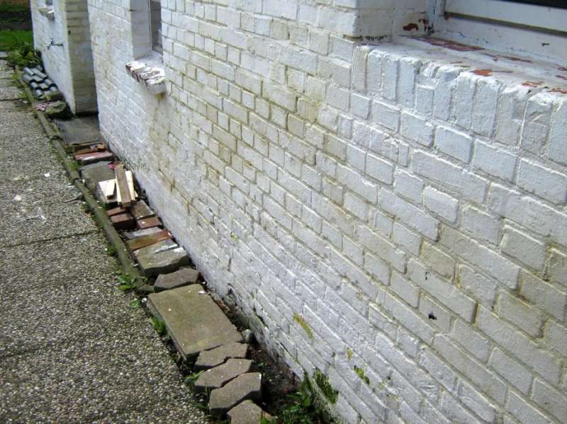

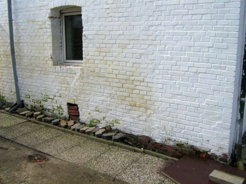

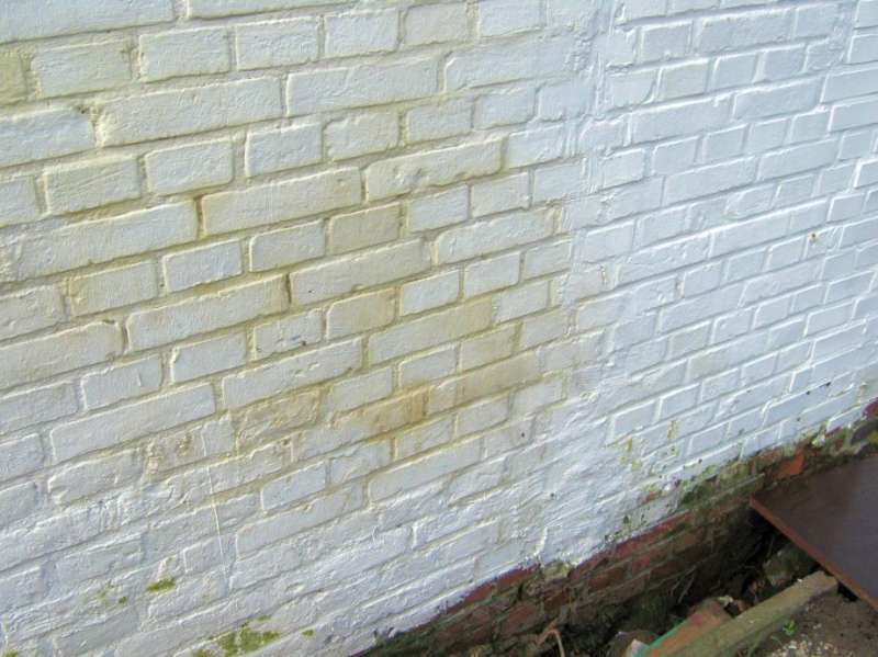

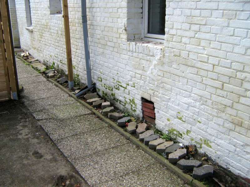

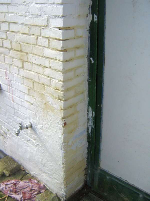

Hallo ich benötige unbedingt Hilfe.
Bitte seht Euch die anliegenden Bilder unserer Stallwand an.
Was sind das für gelbe Flecken?
Zur Erklärung:
  • Haus stammt von 1875
  • Kein Fundament nur festgestampfte Erde darauf lose Klinker
darauf gemauerte Klinker
  • Kein vertikaler Nässeschutz im Erdbereich aber vor der Wand
ist das Erdreich ziemlich trocken.
  • Keine Drainage vorhanden (ist diese erforderlich wenn das
Erdreich trocken ist?)
bitte meldet Euch!
MfG Jörg

  2. Salzbelastung Klinkerwand: Ursachenanalyse durch Stallnutzung
    für mich sieht es auf den ...
    für mich sieht es auf den ersten Blick nach einer Salzbelastung des Mauerwerks an.
    Gerade in STälle, aber auch Schlachthäusern, Wasch- und sonstigen Küchen kam organisches Material in Kontakt mit der Wand.
    Dieses organische Material wird dort durch Mikroorganismen abgebaut und die Abbauprodukte sind Salze.
    Theoretisch kann man anhand der vorhandenen Salze auch auf die Quelle der Salzbelastung schließen. Manchmal kommen diese auch aus dem Untergrund oder aus dem Mauerwerksmaterial selbst ...
    Aber im Falle einer Stallnutzung ist das ziemlich offensichtlich ...
    Vermutlich wird man, wenn man mal genau schaut, dass sich oberflächig Salzausblühungen zeigen oder sich die Farbe im Bereich der Flecken ablöst. Oftmals beobachtet man auch ein Absanden des Materials.
    Wenn es eine Salzbelastung ist, dann hilft eine Abdichtung der Wand wenig. Die Feuchtigkeit kommt ja nicht aus dem Untergrund, sondern das Salz macht das Material hygroskopisch, das Wasser stammt also aus der Luft!
  3. Feuchtigkeit Klinkerwand: Aufsteigende Nässe aus Erdreich prüfen
    Ob ...
    Ob die Feuchtigkeit nicht aus dem Untergrund kommt bezweifle ich, kann aber genau nachgeprüft werden.
    Gibt es eine horizontale Abdichtung, also waagerechte Papplage?
    Sie kann auch im Laufe der Zeit durch Mikroorganismen abgebaut worden sein.
    Seitlich ist beim 3. Foto keine Abdichtung zu sehen und kann ebenfalls dazu beitragen dass Feuchtigkeit aufsteigt.
    Man kann schauen ob eine aktive Elektroosmose erfolgreich eingesetzt werden kann, Bedingungen dafür:
    1. Als Schadenursache darf nur kapillar aufsteigende Feuchtigkeit und kein Druckwasser vorhanden sein.
    2. Es darf nur seitliche Bodenfeuchte aus den Grundstücken vorhanden sein.
