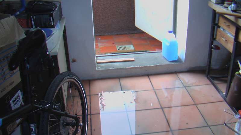

ich habe seit Jahren mit Feuchtigkeit im Keller zu schaffen. Das Haus wurde auf einer Torfschicht mit einer Gründung auf Brunnenringen gebaut. Unter dem Haus sind 18 Pfeiler mit jeweils 7 Brunnenringen (3,50 Meter ), die mit Beton verfüllt sind, eingebracht, Darauf kam eine Sauberkeitsschicht und die Bodenplatte ca. 20 cm Beton BK25 stark mit Eisenbewehrung. Die Kelleraußenwände sind mit Hohlblocksteinen (über dem ersten und dem fünften Stein ist eine Horizontalsperre aus Pappe gelegt worden. Die Wände sind außen mit Zweikomponentenbeschichtung gespachtelt worden. Die Hohlkehle auf der Platte ist ausgeformt worden. Außerdem ist um das Haus eine Ringdrainage verlegt worden. Das Wasser (leider auch sehr eisenhaltig ) wird in einem Brunnen gesammelt und mit einer Schwimmerpumpe in einen Bach ca. 20 Meter gepumpt. Trotzdem woren Bereiche im Keller feucht. Nach den jetzigen starken Regenfällen dringt nun Wasser in verschiedene Kellerbereiche ein. Eine Lokalisierung des Eintritts ist für mich nicht möglich.
Ein Gutachter, der durch eine Firma geschickt und bezahlt wird zeigte mir mit Messgeräten, dass der Feuchtegehalt der Wand bis ca. 60 Zentimeter in einer Tiefe von ca. 10 cm etwa 90 bis 100 % beträgt. Mit einer Wärmebildkamera zeigte er mir die kältesten Stellen des Wassers, welche am Anschluss Wand-Boden sind.
Schlussfolgend soll an diesen Stellen das Wasser eintreten und sich im gesamten Keller ausbreiten. Als Lösung wurde mir eine Druckinjektion mit Eurolan FK Inject 2 empfohlen (Bohrlöcher ca. 10 cm vom Kellerfußboden im Abstand von 10 cm). Kosten ca. 600 €/lfdm. Da die Kosten nicht gering möchte ich fragen, ob jemand mit diesem Verfahren Erfahrungen hat oder mir andere Tipps geben kann. Auch Tipps wo man sich kostengünsig beraten lassen kann sind willkommen. Vielen Dank im Voraus

Ich verstehe, dass Sie seit Jahren mit Feuchtigkeit in Ihrem Keller zu kämpfen haben, bedingt durch den hohen Grundwasserstand und die spezielle Gründung Ihres Hauses auf einer Torfschicht mit Brunnenringen. Die Situation ist komplex und erfordert eine sorgfältige Analyse.
🔴 Gefahr: Wassereinbruch kann die Bausubstanz schädigen, zu Schimmelbildung führen und die Wohnqualität erheblich beeinträchtigen. Eine schnelle und fachgerechte Sanierung ist entscheidend.
- Detaillierte Ursachenforschung: Eine genaue Lokalisierung der Eintrittspunkte des Wassers ist unerlässlich. Die bereits durchgeführten Messungen des Feuchtegehalts und die Nutzung einer Wärmebildkamera sind gute erste Schritte.
- Überprüfung der Drainage: Eine funktionierende Ringdrainage ist wichtig, um das Grundwasser vom Haus fernzuhalten. Überprüfen Sie, ob die Drainage verstopft oder beschädigt ist.
- Sanierungskonzept erstellen: Basierend auf der Ursachenforschung sollte ein Sanierungskonzept erstellt werden. Mögliche Maßnahmen sind:
- Druckinjektion: Das Eurolan Inject Verfahren kann eine Option sein, um die Kellerfußboden abzudichten.
- Abdichtung der Kelleraußenwände: Eine Zweikomponentenbeschichtung in Verbindung mit einer Hohlkehle kann helfen, das Eindringen von Wasser zu verhindern.
- Horizontalsperre: Eine nachträgliche Horizontalsperre kann das Aufsteigen von Feuchtigkeit in den Wänden verhindern.
👉 Handlungsempfehlung: Ich rate Ihnen dringend, einen Fachbetrieb für Kellerabdichtung zu beauftragen, der Erfahrung mit solchen komplexen Fällen hat. Lassen Sie sich ein detailliertes Angebot erstellen und vergleichen Sie verschiedene Angebote.
