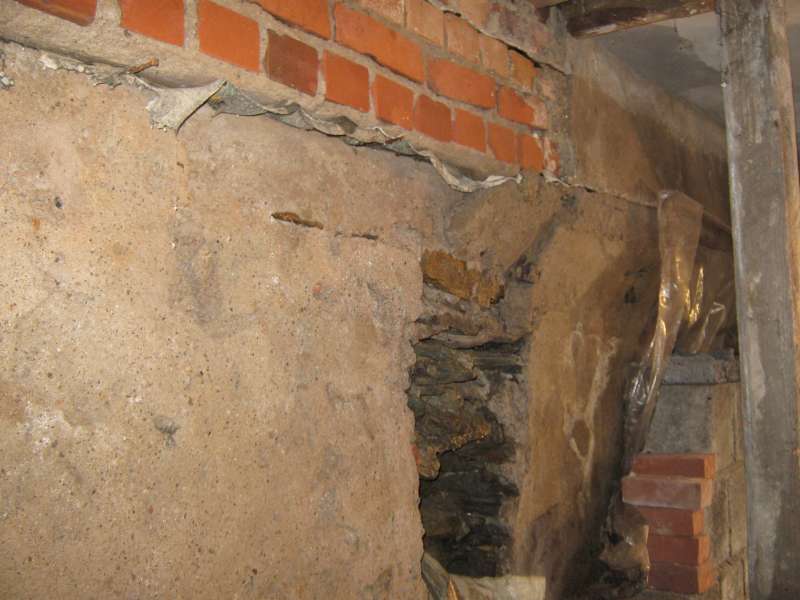

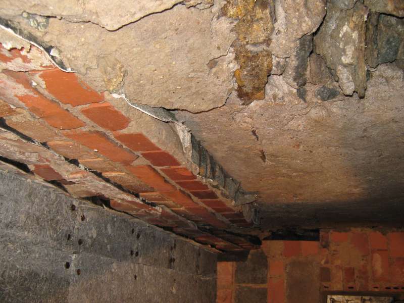

Die Außenwand ist gleichzeitig die alte Stadtmauer und kann daher von außen nicht freigelegt werden. Die Wand steht ca. 2 m im Erdreich. Oberhalb ist die Wand mit Ziegelsteinen gemauert und 3-fach mit Horizontalsperre versehen. D.h. oberhalb der 2 m ist alles trocken.
Jetzt zu meiner Frage: gibt es eine Möglichkeit die Wand (Stadtmauer) von innen abzudichten? (Dichtschlämme etc.) und was ist davon zu halten?
Baurechtliche Auflagen bestehen nicht.

Hallo!
Hallo!
Ob eine Innenabdichtung möglich und ausreichend ist, hängt vom vorliegenden Lastfall (Bodenfeuchte, nicht stauendes Sickerwasser usw. nach DINAbk. 18195). Bei Bodenfeuchte ist eine Innenabdichtung auf alle Fälle möglich. Bei "nicht stauendem Sickerwasser" in der Regel auch, kann aber schon grenzwertig werden.
Die Angelegenheit sollte sich also unbedingt ein Fachmann vor Ort angucken.
Weiter gäbe es da noch die DF-Vergeelung/Schleierinjektion bei höherem Lastfall. Da müsste man dann aber auch etwas mehr Geld in die Hand nehmen.

Ursache: Tauwasser! Naturstein-Mauerwerk und Feuchtigkeit
Hallo, ich habe mich wahrscheinlich etwas falsch ausgedrückt. Momentan tropft es leicht aus dem Bereich aus Bild 006 wo die Natursteine zu sehen sind. Dies ist die Stadtmauer und auf dem Grundstück oben drüber liegt ein sehr großer Schneehaufen der momentan taut. Leider haben wir das Haus erst im November gekauft und konnten Tauwetter noch nicht in Bezug auf nasse Wände einschätzen. Bei der ersten Besichtigung befand sich die Wand in einem normalen "für Kellerwände feuchtem Zustand", also unbedenklich.
Hallo, ich habe mich wahrscheinlich etwas falsch ausgedrückt. Momentan tropft es leicht aus dem Bereich aus Bild 006 wo die Natursteine zu sehen sind. Dies ist die Stadtmauer und auf dem Grundstück oben drüber liegt ein sehr großer Schneehaufen der momentan taut. Leider haben wir das Haus erst im November gekauft und konnten Tauwetter noch nicht in Bezug auf nasse Wände einschätzen. Bei der ersten Besichtigung befand sich die Wand in einem normalen "für Kellerwände feuchtem Zustand", also unbedenklich. -
Empfehlung: Fachmann für Abdichtung, Putz & Lüftung!
Holen Sie sich bitte einen Fachmann ins Haus. Wenn Sie den Raum wirklich als Wasch- und Trockenraum (Waschraum, Trockenraum) nutzen wollen, wird der sehr wahrscheinlich eine Abdichtung je nach Erfordernis, einen Kalkputz oder Sanierputz je nach Erfordernis als "Zwischenapeicherschicht" für Feuchtespitzen und eine geregelte Lüftung vorschlagen. Das ist über ein Forum einfach alles nicht einschätzbar.
