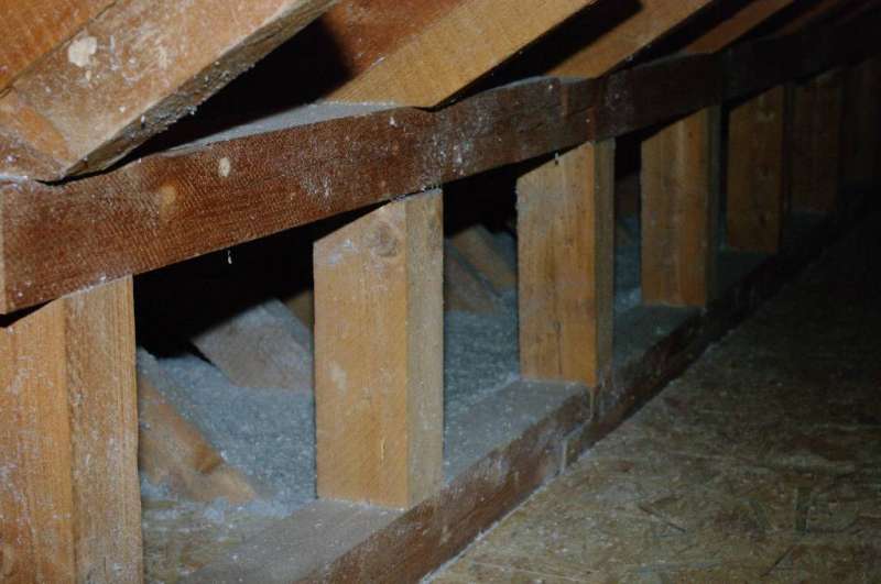

Hallo Forengemeinde,
ich Zweifel eine ordnungsgemäße Handwerkerleistung bei der Sanierung der oberen Geschossdecke an. Ich hoffe hier kann der ein oder andere Sachkundige meine Zweifel erhärten oder ausräumen.
In 2009 hat ein Holzbau-Fachbetrieb (Meisterbetrieb, bauen unter anderem auch Häuser in Holzständerbauweise) den Auftrag erhalten die oberste Geschossdecke eines Bungalows (unter Alters- und Ermüdungserscheinungen (Alterserscheinungen, Ermüdungserscheinungen) leidende Spanplatten) inkl. Dämmung der Geschossdecke zu sanieren. Soweit ganz allgemein der Auftrag.
Angeboten und ausgeführt wurde folgendes:
Entfernen der alten Spanplatten, ausblasen der dann offenen Gefache mit Zellulose und aufbringen von neuen Platten (22 mm OSBAbk.). Die bisher schon vorhandenen 6 cm Glaswolle wurden drin gelassen, die Zellulose offen auf die Glaswolle geblasen. Zur Verfügung standen insgesamt 20 cm, davon sind jetzt 6 cm Glaswolle und 12 cm-14 cm Isofloc.
Der gesamte Deckenaufbau von unten nach oben:
  • 9,5 mm Rigips
  • 13 mm Spanplatte V100
  • 60 mm Glaswolle
  • 120 mm-140 mm Zellulose
  • 22 mm OSB-Platte
Bisher war unter der Glaswolle noch keine Dampfsperre/Dampfbremse. Ich vermute, dass deswegen die oberen Spanplatten so durchgebogen waren. Im Winter haben sie sich vollgesaugt und im Sommer unter großer Hitze gelitten.
Hätte nicht im Rahmen der Sanierung und einer Änderung des Aufbaus eine Dampfbremse eingebracht werden oder aber der Aufbau nach oben zur kalten Seite hin konsequent diffusionsoffen ausgeführt werden müssen? Nach Glaser bestehen zurzeit 132 Tage Rücktrocknungszeit, nach DINAbk. zulässig sind doch nur max. 90 Tage oder? Laut dem Zellulose-Hersteller (große nordhessische Firma) kann man auch nach Jenisch rechnen, dann würde es angeblich passen, das kann ich aber nicht prüfen und wenn ich die DIN richtig lese und interpretiere, dann gilt das Berechnungsverfahren nach Jenisch nur für spezielle Bereiche und nicht beliebig. Mir scheint, also wollte der Zellulose-Hersteller den Aufbau schön rechnen um ihrem Partner nicht in den Rücken zu fallen!? Ich habe den Aufbau auch mal mit WUFI vom Fraunhofer Institut berechnet, dann ergibt die Geschichte, dass die Konstruktion durch einen höheren Feuchtigkeitseintrag als Rücktrocknungsfähigkeit innerhalb von nur zwei Jahren regelrecht absäuft.

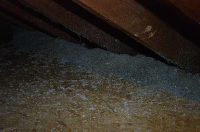

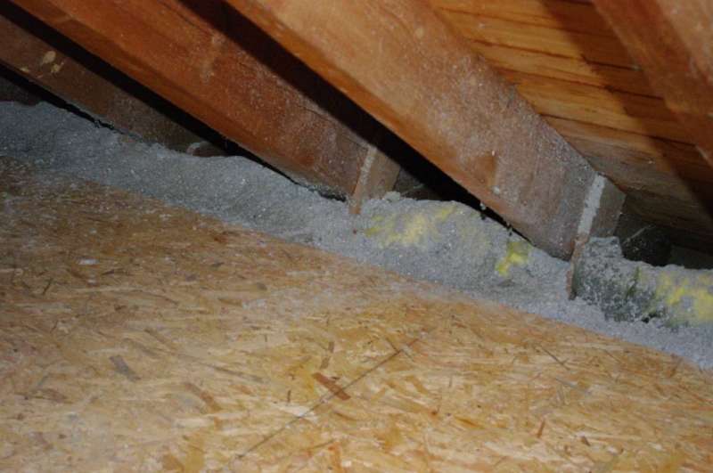

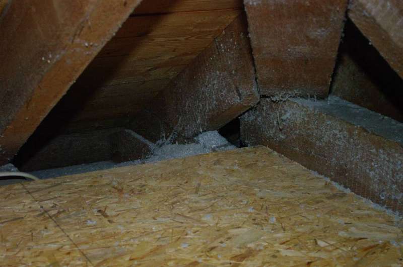

Weiterhin habe ich zu bemängeln, dass die OSB-Platten zu zwei Raumseiten zwar recht dich an vorhandene Balken herangearbeitet wurden, zu zwei Seiten jedoch seitlich zwischen unterer Spanplatte und oberer OSB-Platte vollständig offen sind. Dort weht der Wind durch die Belüftungsschlitze des Kaltdaches in die Dämmung und verteilt diese fröhlich auf dem Dachboden. Außerdem weht die Zellulose auch seitlich durch die Belüftungsschlitze nach außen, wo sich an den Rändern der Dachüberstandverkleidung bzw. am Belüftungsschlitz schon graue Ränder gebildet haben. Bei offenem Fenster weht das Zeug auch in die Wohnung.
Ich hoffe ich habe alles ausführlich genug geschildert und hoffe auf zahlreiche Kommentare. Ich möchte mich gütlich mit dem Handwerksbetrieb einigen und suche einfach Argumente, die für oder gegen eine Korrektur der Arbeiten im Rahmen der Gewährleistung sprechen.
Welche Möglichkeiten der Nachbesserung kämen denn Eurer Meinung nach in Betracht. Die fehlende Dampfbremse lässt sich ja nur einbringen, wenn alles zurückgebaut werden würde. Eine Dampfbremstapete nachträglich in die frisch renovierte Wohnung einzubringen, ist für mich jedenfalls keine Alternative (diese Lösung hat mir der Berater des Zellulose-Herstellers nämlich empfohlen). Welcher Aufbau wäre möglich anstatt der OSB-Platten? Wichtig wäre mir, das ein späterer Ausbau des Dachgeschosses einmal möglich wäre.
Der Vertrag ist damals nach VOBAbk. geschlossen worden. Auf meine erste Anfrage hat mir der ausführende Handwerksbetrieb geantwortet, dass eine Ausführung mit Dampfbremse damals vom Auftraggeber aus Kostengründen nicht gewünscht war. Dies kann er jedoch nicht schriftlich beweisen und ist auch haltlos, da der Auftrag zur Dachgeschossdeckensanierung an den teuersten der drei Anbieter ging (fast doppelt so teuer wie Mitbewerber).
Wegen den beiden offenen Seiten meinte der Handwerker, dass bei einer Einblasdämmung und zugigen Luftverhältnissen im Dachboden das Herumwirbeln der Flocken nornal sei und erfahrungsgemäß nach einiger Zeit aufhört. Ggf. könnte man die Randbereiche mit Wasser besprühen, dann verfestigt sich die Zellulose.
Meine Meinung hierzu ist folgende, vielleicht kann die ja noch jemand bestätigen, wenn hier noch mitgelesen wird:
1. Der Handwerker ist doch verpflichtet ein Werk nach den anerkannten Regeln der Technik herzustellen. Dazu gehört der errichten nach gültigen DIN-Normen, die als anerkannt gelten dürfen oder zwischenzeitig neueren Erkenntnissen. Eine Ausführung, bei der nach größter Wahrscheinlichkeit Tauwasser innerhalb der Dämmung entsteht und die Diffusionsfähigkeit nach außen zur kalten Seite abnimmt, entspricht meiner Meinung nach nicht den Regeln der Technik (auch nicht in 2009). Außerdem müsste der Handwerker, wenn der Auftraggeber ausdrücklich eine bestimmte abweichende Ausführungsform wünscht über die dabei entstehenden Risiken aufklären und sich schriftlich die anderslautende Weisung bestätigen lassen. Erst dann kommt der Handwerker aus der Haftung. Sehe ich das so richtig?
2. Die Winddichtigkeit einer solchen Konstruktion in einem belüftetetn Kaltdach lässt sich meiner Meinung nach nicht durch die Verfestigung mit Wasser herstellen. Diese Form ist vom Zellulose-Hersteller zwar vorgesehen, aber doch nur in unbelüfteten Warmdächern!? Sehe ich das auch richtig?
Beste Grüße und ein dickes Dankeschön an alle!
Dominik aus Hessen

    Sie scheinen sich ja schon einige fachliche Grundkenntnisse in dieser Angelegenheit angeeignet zu haben, sonst würden Sie nicht DINAbk.-Normen, Glaser-Berechnungen, Wufi etc. nennen.
    Von daher können Sie schon eingrenzen wo das Problem liegt, ggf. waren auch schon Fachleute/Sachverständige involviert? Da finde ich es etwas viel verlangt, dass sich Fachleute im Forum nun auch noch um technische und bauphysikalische Details per Ferndiagnose auslassen sollen, zumal das bei der eher rechtlichen Fragestellung kaum weiter hilft. Das etwas mit dem Aufbau nicht stimmen könnte, wissen Sie ja selbst. Außerdem deuten Sie an, dass Sie eine abweichende Art der Ausführung veranlasst haben, wohlmöglich gegen den Rat des Ausführenden. Dieser hat es wohl offensichtlich nur versäumt, seine Bedenken schriftlich anzumelden. Auf dieser Schiene könnten Sie den AN wohl juristisch zu fassen bekommen, moralisch hätte ich da meine Bedenken, sofern das noch etwas zählt.
    Grundursache ist hier, wie in den meisten solcher Fälle, dass die Planung durch einen eigenen Bauherrenbeauftragten Planer weggespart wurde. Auch wenn die Dämmung der Decke nur eine Einzelmaßnahme ist, ist es schon für so eine  -  scheinbar geringfügige  -  Maßnahme angebracht, einen Architekt / Ingenieur hinzuzuziehen. Dieser hätte die Luftdichtigkeit und Tauglichkeit der Deckendämmung planen müssen und hätte die Ausführung überwachen können. Und im Mangelfall hätten Sie neben der ausführenden Firma auch Anspruchsmöglichkeiten gegen den Planer.
    Aber wenn es keinen Planer auf Bauherrenseite gibt, ist halt der ausführende Unternehmer allein haftbar, auch für Planungsleistungen, die hier scheinbar nicht vorhanden sind. Für Sie geht es darum, den Mangel wirksam anzuzeigen. Um die Mangelbehauptung fachlich zu stützen, können Sie einen Sachverständigen hinzuziehen, der auch Empfehlungen abgibt, wie saniert werden kann und das ggf. auch überwachen kann. Anwaltliche Beratungen ist sicher auch sinnvoll.

    Mir geht es um folgendes:
    1. Habe ich nach Meinung der Experten hier im Forum die Chance mich gegen den Handwerker durchzusetzen?
    2. Welches wäre der sinnvollste Aufbau um die Konstruktion schadensfrei zu halten?
    3. Hat jemand schon mal etwas ähnliches durchgesetzt und kann mir Tipps aus der Praxis geben?
    Der Handwerker wird von mir im Laufe dieser Woche auf jeden Fall eine offizielle Mängelrüge nach § 13 VOB per Einschreiben/Rückschein erhalten mit der Aufforderung innerhalb von einer Frist (welche wäre sinnvoll?) den Mangel zu beseitigen. Auf welche Vorschläge müsste ich mich einlassen? Die Lösung die Zellulose nachträglich zu befeuchten lehne ich als sachgerechte Lösung ab, genauso wie den Vorschlag eine Dampfbremsende Tapete von unten in die frisch renovierten Räume zu kleben.
    Nochmal danke an alle!
  4. Geschossdeckensanierung: Chance durch Dachausbau Nutzung
    Chance, vielleicht
    zu 1) Chance besteht natürlich.
    zu 2) das ist eine Planungsaufgabe, die Orts- und Detailkenntnis verlangt. Ein zeitnaher Ausbau des ohnehin geplanten Dachausbaus würde das Problem beheben. Oder erstmal die OSBAbk. entfernen und durch Holzbretter mit Fugenabstand ersetzen.
    zu 3) sowas gibt es öfter, auch hier wieder Verweis an einen geeigneten SV.
