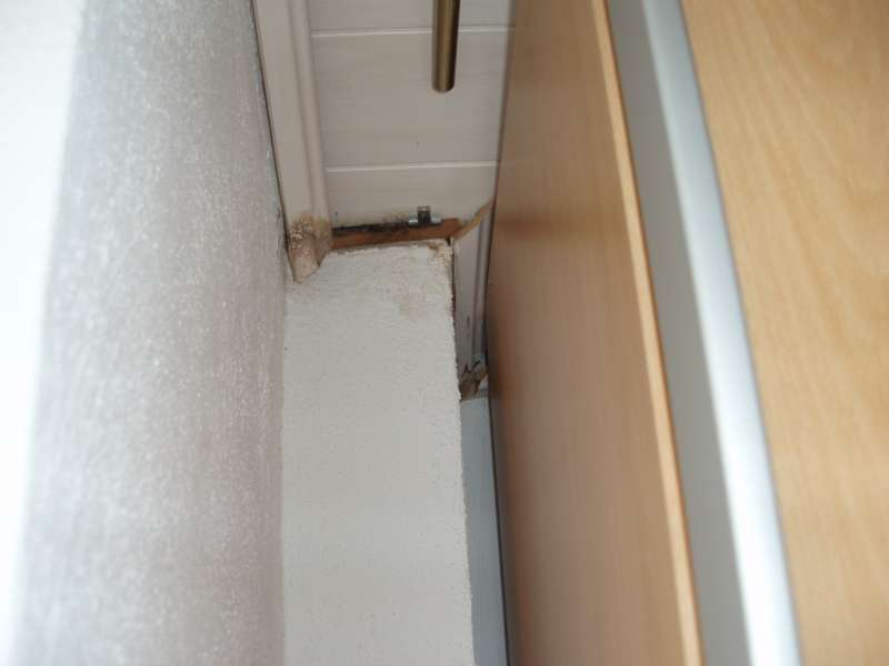

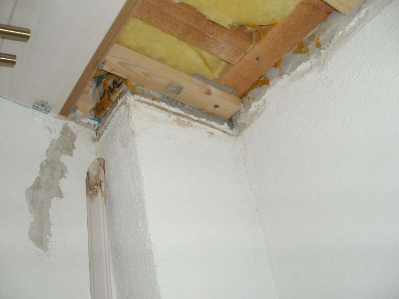

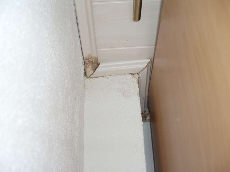

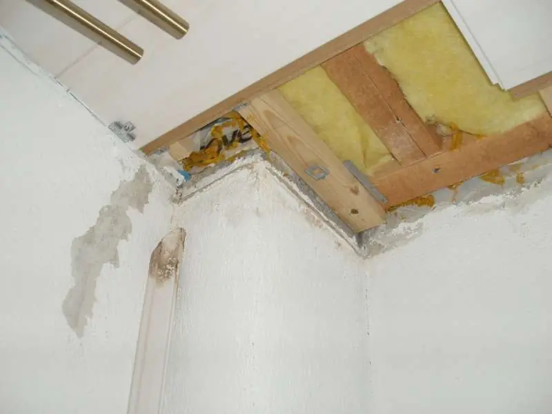

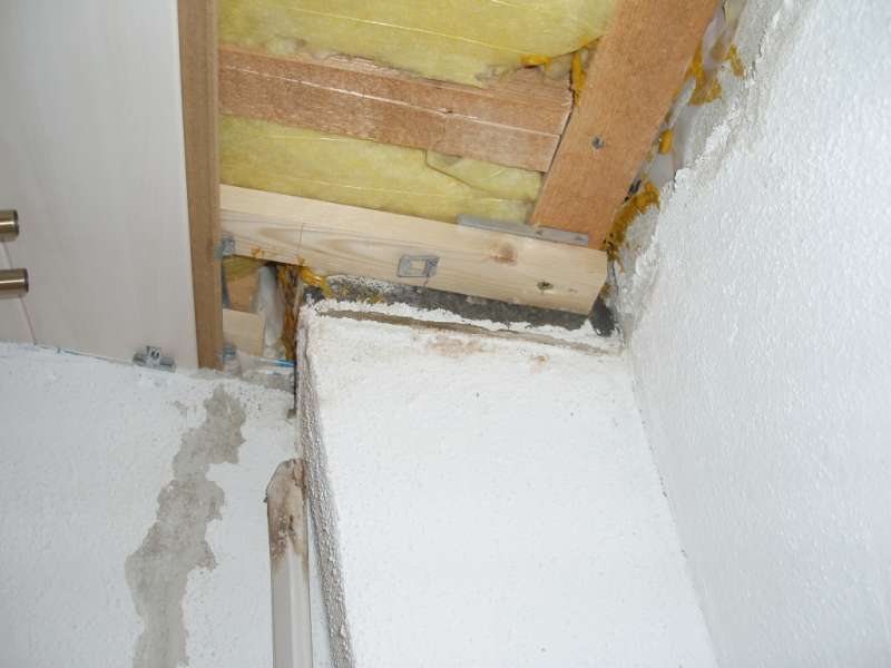

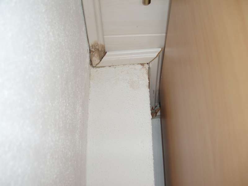

heute ist mir aufgefallen, dass in Schlafzimmer an dem "Kamin" die Leisten die Farbe verloren haben. Der Schrank steht dort immer so, die Rückwand ist auch ca. 5 cm von der Außenwand (Ostseite) entfernt.
Ich tippe mal darauf, dass es sich um einen Schaden wegen Feuchtigkeit wandelt. Die spannende Frage ist nur von innen oder von außen?
Die Ecke ist eine Außenwand 30 cm Porenbeton Himmelsrichtung Nordseite und Ostseite. An dieser Außenwand ist auch die Regenrinne angebracht, dort ist aber kein Riss etc. ersichtlich.
Das Haus ist Baujahr 2007, Gasbrennwertkessel der Firma Vaillant sowie einen kontrollierten Be- und Entlüftung (Belüftung, Entlüftung) ausgestattet. Die Luftfeuchtigkeit beträgt im Winter normaler 50 % oder weniger. Alle Rämue auch das Schlafzimmer werden beheizt.
Was könnte die Ursache sein? Wie sieht eine Sanierung aus?

    Ich vermute, dass die schwarze Verfärbung am Kamin der Brennwerttherme durch Feuchtigkeit und Kondensation verursacht wird. Da der Schrank die Belüftung der Außenwand behindert, kann Feuchtigkeit nicht entweichen und es bildet sich Schimmel.
    🔴 Gefahr: Schimmelbildung kann gesundheitsschädlich sein und die Bausubstanz angreifen.
    Mögliche Ursachen sind:
    • Kondensation durch mangelnde Dämmung der Außenwand
    • Feuchtigkeitseintritt durch Risse in der Fassade oder defekte Regenrinne
    • Unzureichende Belüftung des Raumes
    • Defekte oder falsch eingestellte Brennwerttherme
    • Regelmäßiges Lüften des Schlafzimmers, besonders nach dem Duschen oder Baden
    • Überprüfung der Dämmung der Außenwand
    • Abdichtung von Rissen in der Fassade und Reparatur der Regenrinne
    • Überprüfung der Brennwerttherme durch einen Fachmann
    👉 Handlungsempfehlung: Lassen Sie die betroffene Stelle umgehend von einem Fachmann (Schimmelgutachter, Heizungsinstallateur) untersuchen, um die genaue Ursache festzustellen und geeignete Sanierungsmaßnahmen einzuleiten.
    Der geschilderte Sachverhalt beschreibt eine schwarze Verfärbung an einem Kamin in einem Schlafzimmer, wobei es sich bei dem beschriebenen Bauteil vermutlich um einen Abgaskamin oder eine Verkleidung handelt. Die Verfärbung der Leisten deutet auf einen Feuchteschaden hin, der durch Kondensation oder aufsteigende Feuchtigkeit verursacht werden kann. Die Kombination aus einer Außenwand aus Porenbeton (Nord-/Ostseite) und der Nähe zu einer Regenrinne erhöht das Risiko von Feuchtigkeitseintritt, auch wenn keine sichtbaren Risse vorhanden sind.
    🔴 Gefahr: Die schwarze Verfärbung könnte auf Schimmelbildung hindeuten, der durch anhaltende Feuchtigkeit begünstigt wird. Bei einem Baujahr 2007 ist Asbest unwahrscheinlich, aber nicht ausgeschlossen, falls der Kamin ältere Dichtungen oder Bauteile enthält. Ein weiteres Risiko besteht in der möglichen Beeinträchtigung der Bausubstanz durch Feuchtigkeit, was zu Statikproblemen führen kann.
    ➕ Ergänzung: Die Ursache könnte auch in einer unzureichenden Wärmedämmung des Kamins liegen, was zu Kondensation an der Oberfläche führt. Die kontrollierte Be- und Entlüftung sollte auf korrekte Funktion überprüft werden, da eine Fehlfunktion die Luftfeuchtigkeit erhöhen kann. Zudem ist die Position des Schranks (5 cm Abstand) kritisch, da dies die Luftzirkulation behindert und Feuchtigkeit staut.
    👉 Handlungsempfehlung: Beauftragen Sie umgehend einen zertifizierten Sachverständigen für Feuchteschäden und Schimmel. Lassen Sie eine fachgerechte Feuchtigkeitsmessung durchführen und die Dichtheit des Kamins sowie der Regenrinne prüfen. Vermeiden Sie Eigenmaßnahmen, da eine falsche Sanierung die Situation verschlimmern kann. Bei Schimmelbefall ist eine professionelle Schimmelsanierung erforderlich.
    Die Beschreibung deutet auf eine schwarze Verfärbung an der Außenwand im Schlafzimmer hin, die sich an einer Stelle mit Kaminanschluss (vermutlich Abgasleitung der Brennwerttherme) und unmittelbarer Nähe zur Regenrinne befindet – trotz fehlender sichtbarer Risse oder Schäden an der Fassade.
    🔴 Gefahr: Schwarze Verfärbungen an Kamin- oder Abgasleitungsanschlüssen sind häufig ein Hinweis auf Kondensatbildung, Undichtigkeiten im Abgassystem oder fehlerhafte Dichtung zwischen Abgasrohr und Wanddurchführung – mit potenzieller Gefahr von Kohlenmonoxid-Eintritt, Schimmelbildung oder Feuchteschäden in der Bausubstanz.
    ⚠️ Korrektur: Die Annahme, es handele sich um einen reinen Feuchteschaden von innen oder außen, ist zu pauschal: Bei Brennwertthermen entsteht kondensatbildendes Abgas, das bei mangelhafter Isolierung, falscher Neigung oder Undichtigkeit im Abgasrohr bereits im Wandbereich kondensieren und Feuchtigkeit in die Konstruktion eintragen kann – unabhängig von der Luftfeuchtigkeit im Raum.
    ➕ Ergänzung: Auch eine fehlerhafte Ausführung der Wanddurchführung (z. B. fehlende oder beschädigte Dampfsperre, unzureichende Abdichtung gegen Außenluft oder Regenwasser) oder ein defekter Kondensatableiter am Kessel können Ursache sein – insbesondere bei Baujahr 2007, wo frühe Ausführungsfehler bei Brennwerttechnik häufig vorkommen.
    ✅ Zustimmung: Die Beobachtung, dass die Verfärbung lokal an der Kaminstelle auftritt und nicht flächig verteilt ist, spricht gegen eine allgemeine Raumfeuchteproblematik und stützt die Verdachtsrichtung auf ein technisches Problem im Abgassystem oder der Durchführung.
    🔴 Gefahr: Porenbetonwände sind besonders empfindlich gegenüber Feuchtigkeitseintrag – bei langfristiger Belastung droht Frostschäden im Winter, Salzausblühungen, Verlust der Wärmedämmwirkung und mikrobiologische Kontamination (Schimmel, Bakterien).
    👉 Handlungsempfehlung: Beauftragen Sie umgehend einen zertifizierten Schornsteinfeger oder einen Sachverständigen für Heizungs- und Lüftungstechnik zur detaillierten Prüfung des Abgassystems, der Wanddurchführung, der Dichtung und des Kondensatableiters – eine Eigenbeurteilung oder Sanierung ohne fachliche Diagnose ist nicht zulässig und gefährlich.

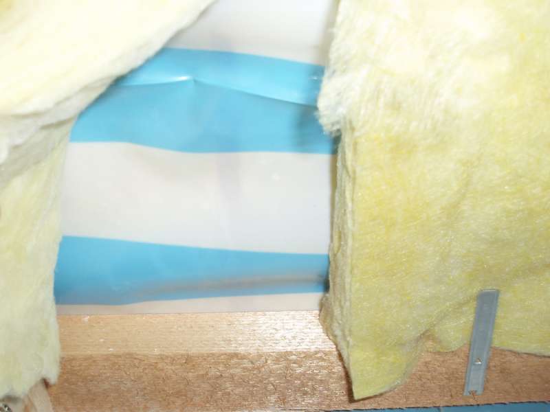

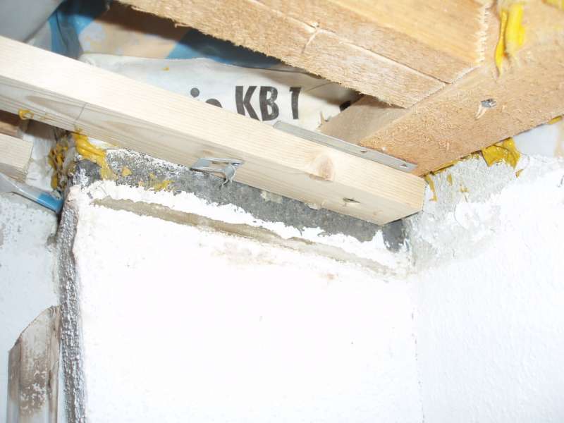

  4. Dampfsperre/Dampfbremse: Ist am Kamin eine Folie vorhanden?
    war, ist da überhaupt
    eine Dampfsperre / Dampfbremse vorhanden?
    Man sieht ja nur ein Stückchen von "ISOVER".
    Das könnte aber auch eine Verpackungsfolie sein.
    Grüße aus Thüringen

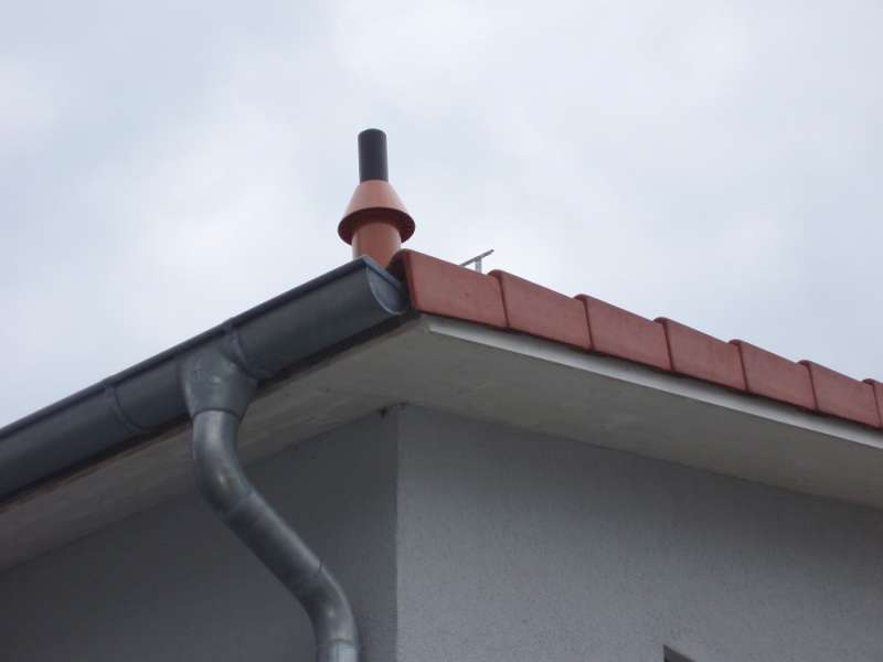

  5. Wärmebrücke Kamin: Ungedämmter Kaminkopf als Ursache?
    wie geht es oberhalb weiter?
    das sieht nach einer schicken Wärmebrücke oberhalb des Dachs aus. Wie geht es oberhalb weiter? Ungedämmter Kamin im ungedämmten Spitzbogen? Oder geht der gleich über Dach und ist nicht gedämmt?

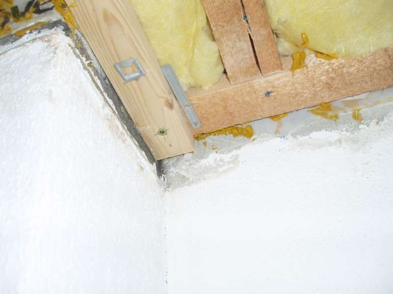

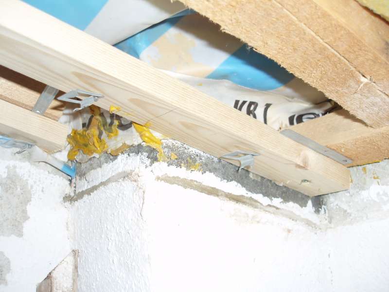

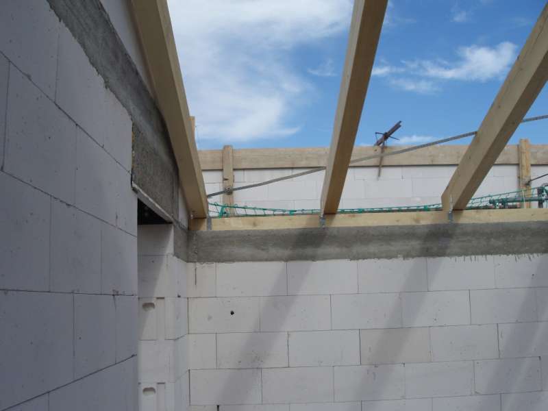

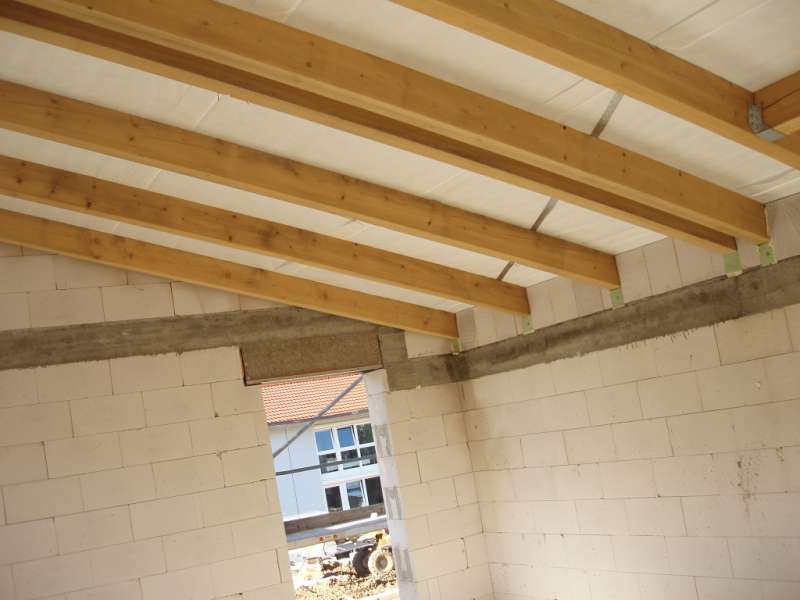

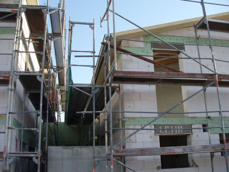

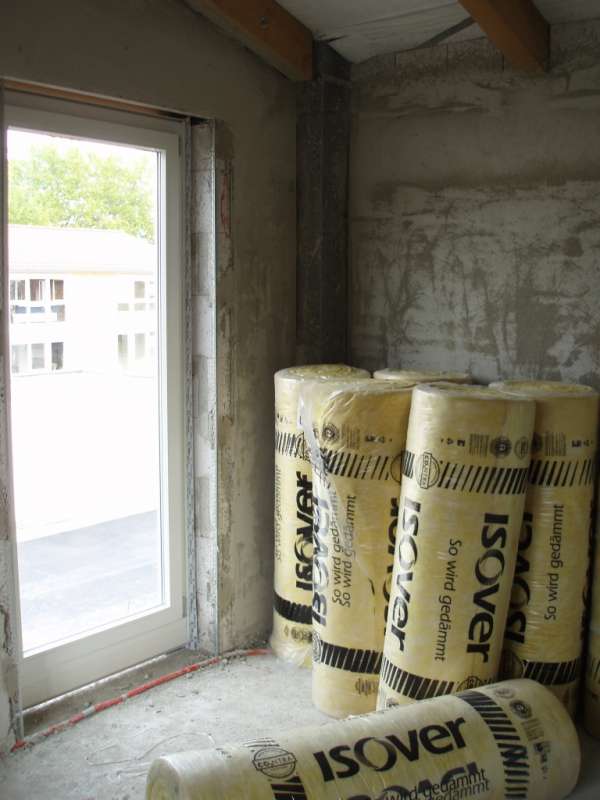

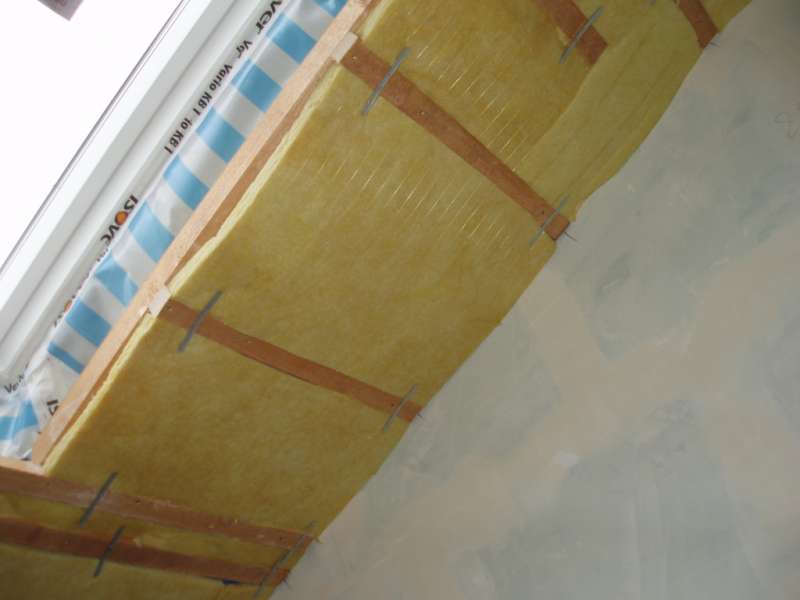

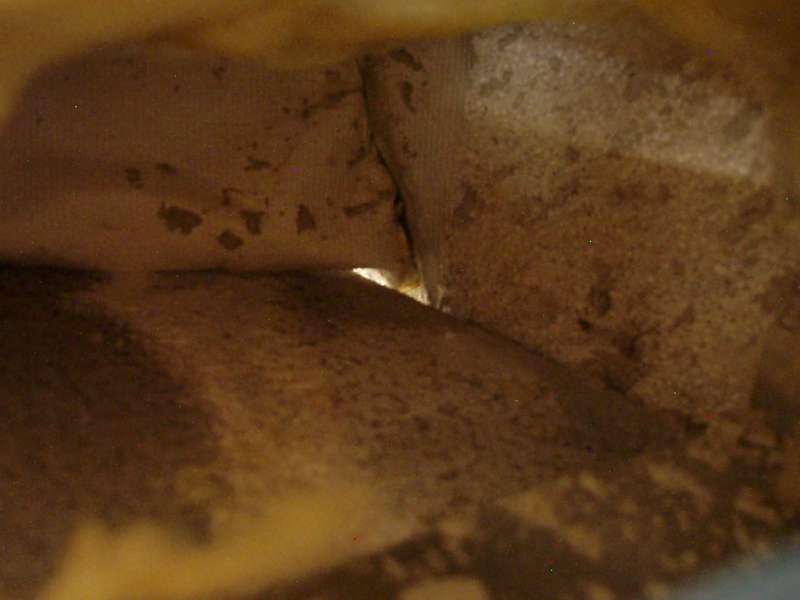

  6. Kamin-Verfärbung: Bilder zum Aufbau der Dachdämmung
    Die Stelle ist quasi direkt unter ...
    Die Stelle ist quasi direkt unter dem Dach. Dampfbremse sollte eingebaut sein. Ich habe mal ein paar Bilder vom Bau rausgesucht.
    Das Bild mit dem Dachfenster stammt aus einem Raum, zeigt aber wie der Aufbau der Dämmung im Dach gemacht wurde.
    Das Bild mit dem Dämmmaterial zeigt, wie es dort vor Einbau der Dämmung ausah.
    Auf dem anderen Detailbild ist ein Metallbügel zu sehen, der so habe ich eben gefühlt, dort wohl noch ist. Der befindet sich allerdings hinter der Dampfbremse.

  7. Dämmung am Kamin: Zustand hinter der Dampfbremse prüfen!
    Weitere Bilder von heute
    zur Ergänzung.
    Das Foto, auf dem die Dämmung hinter der Dampfbremse sichtbar ist, stammt ca. 30 cm vom Kamin weg. Im Bereich um den Kamin kann ich nicht fühlen, ob dahinter Dämmung ist, die Folie klebt zu fest am Kamin.
    Allerdings ist zwischen den Latten (Stelle mit der gelben Masse  -  was ist das eigentlich?) dieses ISOVER Band irgendwie komisch. Es erinnert mich an eine dünne feine Lage eines Tasschentuchs.
    Frage: Kann durch die Lattung für die Holzdecke die Wärmebrücke verursacht sein? Oder liegt das Problem wo anders?
    Wären Fotos vom derzeitigen Zustand der Außenfassade in diesem Bereich hilfreich?

  8. Kamin-Problem: Rohbau-Bilder zur Analyse der Wärmebrücke
    Bilder vom Rohbau an der Stelle
    Damit zu sehen ist, was darunter ist noch die Bilder vom Rohbau. Vielleicht hilft das weiter, wo die Wärmebrücke ist.
    • BAU.DE / BAU-Forum: 1. Bild zu Antwort "Kamin-Problem: Rohbau-Bilder zur Analyse der Wärmebrücke" auf die Frage "Schwarze Verfärbung am Kamin der Brennwerttherme: Ursachen, Risiken & Sanierung?" im BAU-Forum "Modernisierung / Sanierung / Bauschäden"
    • BAU.DE / BAU-Forum: 2. Bild zu Antwort "Kamin-Problem: Rohbau-Bilder zur Analyse der Wärmebrücke" auf die Frage "Schwarze Verfärbung am Kamin der Brennwerttherme: Ursachen, Risiken & Sanierung?" im BAU-Forum "Modernisierung / Sanierung / Bauschäden"
    • BAU.DE / BAU-Forum: 3. Bild zu Antwort "Kamin-Problem: Rohbau-Bilder zur Analyse der Wärmebrücke" auf die Frage "Schwarze Verfärbung am Kamin der Brennwerttherme: Ursachen, Risiken & Sanierung?" im BAU-Forum "Modernisierung / Sanierung / Bauschäden"
    • Herr Ale-197-Bau
  9. Kamin-Installation: Holzabstand, Dämmung & Dampfsperren-Anschluss
    naja
    ich weiß ja nicht, ob
    a) Holz so dicht an den Kamin geführt werden darf,
    b) das Rispenband im Bereich des Dachflächenfenster (DFFAbk.) aufhören darf,
    c) die DS überhaupt an den Kamin angeschlossen war/ist.
    Und ich weiß immer noch nicht, ob der Kaminkopf nachdem er durch das Dach geführt wurde, im Außenbereich eine Wärmedämmung erhalten hat.
  10. Unterspannbahn: Trockener Zustand ohne Folie am Kamin?
    und
    ich finde die Ecke sieht auf den Bildern ohne Unterspannbahn Trockener aus als mit!?
    Wurde eigentlich zwischen dem Streifsparren und der Wand (von Ihnen) auch gedämmt? Und wenn ja wie, bei der Enge?
  11. Dampfsperre prüfen: Herstellerangaben zum Kamin-System beachten
    Wie kann ich weiterhelfen?
    hier noch ein Foto von heute.
    Holz darf wohl direkt an das LAS System angrenzen, so schreibt zumindest der Hersteller in seinen Planungsunterlagen. Es ist ein XXs System des Herstellers aus Pfungstadt.
    Wie kann ich erkennen ob tatsächlich eine Dampfsperre bzw. bremse eingebaut wurde?
    • BAU.DE / BAU-Forum: 1. Bild zu Antwort "Dampfsperre prüfen: Herstellerangaben zum Kamin-System beachten" auf die Frage "Schwarze Verfärbung am Kamin der Brennwerttherme: Ursachen, Risiken & Sanierung?" im BAU-Forum "Modernisierung / Sanierung / Bauschäden"
    • Herr Ale-197-Bau
  12. Feuchtigkeit am Kamin: Ursache durch fehlende Dämmung?
    Wird das die Ursache gewesen sein
    gestern war der Bauleiter mit einem Feuchtemessgerät und die Trockenbaufirma hier.
    Im Bereich um den Kamin ist auf dem Messgerät erkennbar gewesen, dass die Wand feuchter gewesen ist als ein paar cm weiter weg.
    Der Trockenbauer hat dann die Dampfsperre geöffnet und der Bauleiter geprüft, ob dort eine Dämmung eingebaut worden ist.
    Die Dämmung war bis zum Kamin geführt worden. Da diese keinen Hinweis auf Feuchtigkeit liefert, wurde die Öffnung noch etwas vergrößert.
    Dabei entstand das beigefügte Foto, denn der Anschluss Schornsteinssystem, Außenwand und Dachfläche wurde vom Heizungsbauer nicht ordnungsgemäß ausgeführt. (siehe Loch). Die Unterspannbahn wurde auch nicht richtig angeschlossen.
    Worauf muss ich achten, dass die Dampfsperre wieder richtig verschlossen wird?
    Die Stelle zwischen Spaarren und Außenwand wurde mit einer Dichtrolle (?) gedämmt.
