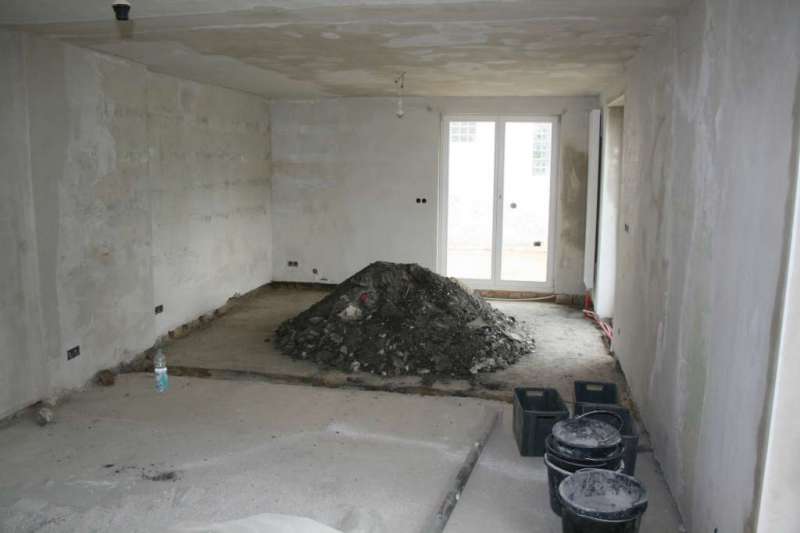

Wir haben das Haus unserer Mutter übernommen und haben nun erfahren, dass unter dem Küchenestrich Schimmel vorhanden ist, der nach Ansicht eines Labores und eines Schimmelexperten beseitigt werden sollte. Es befindet sich ein Schimmel der Gattung aspergillus versicolor in der Dämmschicht unter dem Estrich. Nach Aussage der Schimmelbeseitigungsfirma, wird der Estrich abgetragen und danach die ganze Küche desinfiziert. Um zu überprüfen, ob der Raum schimmelfrei ist, soll eine Probe entnommen werden. Insgesamt soll der Raum bis zu 6 Wochen (wegen Weihnachten und Neujahr) versiegelt sein. Meine Frage hierzu ist nun, ob hierfür ein Bautrockner oder Lüfter erforderlich ist, der die Feuchtigkeit in der Luft reguliert, da der Raum versiegelt und nicht gelüftet werden soll.

  2. Schimmelursache: Wasserschaden als Auslöser?
    Ursache
    Hallo
    Was war den die Ursache für den Schimmelschaden?
  3. Ursache Schimmel: Wasserschaden durch undichten Anschluss!
    Ursache für Schimmelschaden
    Sehr geehrter Herr Lehmann,
    danke für ihre Nachfrage. Die Ursache für den Schimmelschaden war ein Wasserschaden in der Küche. Dieser entstand dadurch, dass wohl ein Anschlusstutzen in der Küche nicht richtig zu war. Bei der Entrümpelung des Gebäudes wurde dieser wohl nicht einwandfrei verschlossen. Während eiiner Kälte-Wärmeperiode, ist das Leitungswasser aus diesem Anschlussstutzen herausgespritzt und hat die gesamte Küche unter Wasser gesetzt. Des weiteren ist die Küche schon ca. 40 Jahre alt und die Vorbesitzer haben um die Küchenschränke gefliest, sodass wohl auch durch Übermäßiges Wischen Nässe an den Rändern unter den Estrich gelangen konnte.
    Mit freundlichen Grüßen.
    Markus Fritz.
  4. Schimmelsanierung: Trocknung nach Desinfektion notwendig?
    Schimmelschaden
    Hallo
    Von hier aus (Büro) würde ich sagen, dass nach der "Desinfection" (weiß nicht was die Firma drunter versteht) auch eine Trocknung der Bauteile erfolgen sollte.
    Vermutlich sind doch auch die Wände "voll" mit Wasser ...
    In diesem Fall könnte ich mir vorstellen, dass auch ein Bautrockner laufen sollte.
    Was sagt den die Firma zu der Sache?
  5. Desinfektion & Bautrockner: Vorgehen bei Schimmelbefall?
    DesinfektionundBautrockner
    danke für ihre schnelle Antwort.
    Die Firma will den ganzen Raum desinfizieren mit  -  ich glaub mit Fruchtsäure und Aktivsauerstoff, da durch das Aufbrechen des Estrichs und dem Abtragen der Dämmung nach Aussage der Firma auch Pilze an die Wände geraten können. Dieses "Säubern" des ganzen Raumes und das Entfernen des Estrichs soll laut Firma für einen 8,5 m² großen gewöhnlich hohen Raum 2.300 € netto kosten. Die Firma würde für die Zeit der Versiegelung einen Trockenlüfter in die Küche stellen wollen, damit die Rest-Feuchtigkeit beseitigt werden kann.
    Meine Frage ist, ob eine Desinfektion der Küche in diesem von der Firma angedachten Maße nicht maßlos übertrieben ist.
    Eine fachgerechte Entsorgung und danach eine Trocknung via Bautrockner und Lüftung müsste doch vollkommen ausreichen. Die Küche stand zudem nur für ein paar (ca. 3-4) Stunden unter Wasser, das Wasser wurden dann zügig mit einem Industriesauger aufgenommen, sodass ich nicht glaube, dass die Wände zu stark Wasser gezogen haben sollten.
    markus fritz.
  6. Schimmelsanierung: Desinfektion mit Alkohol oder Kalkwasser?
    Schimmelsanierung
    Hallo
    Wie "stark" der Schaden war lässt sich halt von hier nicht sagen ...
    Eine Desinfektion (vermutlich Vernebelung) wie von ihnen beschrieben ist eine "gängige" Methode vieler Firmen.
    Obwohl es hier auch verschieden Meinungen usw. gibt.
    Ich persönlich würde nachdem der Estrich mit der Dämmung weg ist, die Tapeten entfernen, Den Boden, die Wände/Decken mit Alkohol (Spiritus) oder Kalkwasser desinfizieren und alles "neu aufbauen, anstatt das Geld für eine "Vernebelung" auszugeben. An die Wände/Decken z.B. eine Kalkspachtel oder Kalkfarbe, neue Dämmung/Estrich.
    (wo da noch Schimmelsporen sein sollen? Aber nur m. Meinung..)
  7. Schimmelbeseitigung: Ausbau, Desinfektion, Trocknung, Neuaufbau
    Schimmelbeseitigung
    Hallo Fritz,
    ohne es von hier aus wirklich beurteilen zu können würde ich es genau so wie Herr Lehmann es beschrieben hat ausführen.
    Ausbau => Desinfektion mit 70 %igem Alkohol => Trocknung => Neuaufbau
    Gruß aus Wiesbaden,
    Christoph Kornmayer

  11. Schimmelsanierung: Vorgehen nach Estrich-Entfernung
    Schimmelsanierung
    sehr geehrter Herr Kornmayer,
    erst einmal vielen Dank für ihre Beratung und ihre Empfehlungen. So werden wir es machen. Ich habe bereits den alten Estrich in der Küche samt Dämmung  -  eine 40 Jahre alte etwas modrig riechende Glaswolle, zeigte äußerlich aber nur wenig schwarze oder dunkle Verfärbungen  -  fachgerecht entsorgt. Ich würde nun die Wände, Decken und den Boden mit 70 prozentigem Alkohol behandeln.
    Danach werden die Tapeten und die Decke abgerissen und beides neu gemacht.
    Meine Frage ist nun, bekomme ich den Alkohol nur in der Apotheke oder auch in Baumärkten, braucht man zum Absaugen einen Hepafilter, der den Schimmel filtern soll oder reicht ein normaler Industriesauger, der dann mit Alkohol gereinigt wird?
    Markus Fritz.

  13. Schimmelsanierung: Reihenfolge – Erst Abriss, dann Desinfektion?
    Reihenfolge?
    mich interessiert's auch, darum mische ich mich mal ein. Herr Fritz hat das Fazit gezogen: "Ich würde nun die Wände, Decken und den Boden mit 70 prozentigem Alkohol behandeln. Danach werden die Tapeten und die Decke abgerissen und beides neu gemacht. "
    Die Reihenfolge erscheint mir falsch. Ich würde erst alles herausreißen, was heraus soll, und nur das verbleibende desinfizieren. Das Herausreißen muss dann natürlich ggf. mit Schutzmaßnahmen erfolgen. Oder sehe ich da was falsch?
    Gruß,
    Bernt
    • Herr Ber-492-Not
  14. Desinfektion: Alkohol nach Chlor-Schimmelentferner möglich?
    DesinfektionmitAlkohohlundChlor?
    Die Reihenfolge sollte wohl  -  so wie von Herrn Lehmann bzw. Herrn Kornmayer angesprochen  -  Abbau, Desinfizieren und dann Aufbau lauten.
    Ich denke aber, dass ein Desinfizieren vor und nach dem Abriss der Tapeten und der Decke nichts schaden kann.
    Meine Frage ist nun, da ich den Fußbodenrand bereits mit einem chlorhaltigen Schimmelpilzentferner von der Firma MELLERUD schon behandelt habe, ob man nun mit 70 prozentigem Alkohohl noch einmal über diese Stellen gehen kann. Oder kurz gefragt, verträgt sich der chlorhaltige Schimmelentferner mit dem Alkohol, oder kann es zu ungewünschten chemischen Reaktionen kommen?
    M. Fritz.
