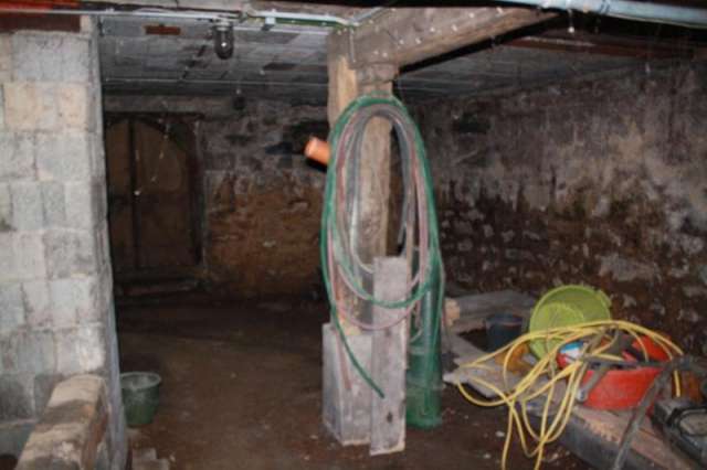

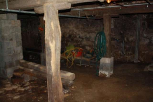

wir haben gerade angefangen uns Gedanken über die Renovierung unseres von der Oma geerbten Hauses zu machen.
Der Keller ist noch alter Naturboden ohne Beton etc. ein Brunnen ist auch im Keller.
Da wir aber nun eine Heizung rein machen wollen, müssen wir einen Heizraum erstellen und auch den Kellerboden Betonieren. Da ich mich für Naturkeller überhaupt nicht interessiere und der Keller meiner Meinung nach auch feucht und schimmelig ist, möchte ich ihn am liebsten komplett trockenlegen und Betonieren.
Auch deshalb weil ein Teil der Kellerdecke noch Holzbalkendecke ist und ich nicht will das er uns unter den Füßen wegschimmelt.
Nun ist die Frage was tun, und vor allem wie. da wir nur begrenzte Mittel haben müssen wir das zu 99 % in Eigenarbeit machen. Mein Schwiegervater meinte der Keller wird wenn er betoniert ist noch mehr Schimmeln ... eine Teilbetonierung wird auf jeden Fall gemacht, will ja nicht das mir mein 10000 € Heizkessel in 3 Jahren wegrostet. Am liebsten wäre es mir aber wenn der komplette Keller Betoniert wäre.
Freue mich auf Tipps.
Hier noch ein Bild des Kellers.

    🔴 KRITISCH: Vor jeglicher Betonierung ist eine fachliche Bauphysik-Analyse mit Feuchtemessung, Grundwasserbestimmung und statischer Prüfung der Holzbalkendecke zwingend erforderlich.
    🔴 KRITISCH: Ein vorhandener Brunnen im Keller erfordert eine fachgerechte Abdichtung sowie eine Perimeterdrainage oder ein aktives Pumpensystem – andernfalls führt Betonierung zur Dauerfeuchte und Baubauschädigung.
    🔴 KRITISCH: Vollflächiges Betonieren ohne kapillarbrechende Kiesschicht, Dampfsperre und funktionierende Außenabdichtung (weiße/schwarze Wanne) verstärkt Feuchtigkeitsschäden massiv und gefährdet die Holzbalkendecke sowie die Gesundheit durch Schimmel.
    ⚠️ WICHTIG: Asbest- oder andere Schadstoffe in alten Kellern (z. B. in Putzen, Bodenbelägen oder Isolierungen) müssen vor Arbeiten durch ein akkreditiertes Labor bestimmt und ggf. fachgerecht saniert werden.
    ⚠️ WICHTIG: Jede Maßnahme muss brandschutz- und lüftungstechnisch für einen Heizraum nach aktueller DINAbk. 4702 / VDIAbk. 2083 und der Energieeinsparverordnung (GEG) geprüft werden.

    👉 Handlungsempfehlung: Lassen Sie sich von einem Fachmann (Bauingenieur, Architekt oder erfahrener Handwerker) beraten, um die beste Lösung für Ihren Keller zu finden und mögliche Risiken zu minimieren.

    Der Sachverhalt beschreibt einen alten Naturkeller mit Brunnen, feuchter Holzbalkendecke und bestehendem Schimmelpotenzial – ein klassischer Fall von fehlender horizontaler und vertikaler Feuchtesperre sowie unzureichender Entwässerung. Die geplante Vollbetonierung ohne vorherige fachgerechte Feuchtesanierung birgt erhebliche Risiken für Bausubstanz, Gesundheit und langfristige Funktionalität.
    🔴 Gefahr: Eine reine Betonierung des Naturbodens verschließt die Kapillarleitung nicht – stattdessen wird Feuchtigkeit im Mauerwerk nach oben gedrückt, was zu erhöhtem Salzausblühungen, Putzabplatzungen, beschleunigtem Holzzerfall der Balkendecke und massivem Schimmelwachstum an Wänden und Bodenrändern führt.
    🔴 Gefahr: Der im Keller vorhandene Brunnen stellt eine aktive Grundwasserquelle dar – ohne fachgerechte Brunnenabdichtung, Ringdrainage und gegebenenfalls Pumpensystem wird jede Bodenplatte langfristig unter Wasser stehen oder zumindest permanent feucht bleiben.
    ⚠️ Korrektur: Die Aussage des Schwiegervaters, der Keller werde "noch mehr schimmeln", ist fachlich zutreffend – jedoch nicht wegen der Betonierung an sich, sondern wegen der fehlenden vorherigen Feuchtesanierung. Beton ist kein Feuchteschutz, sondern ein Dampfsperren-ähnliches Material, das Feuchtigkeit umleitet, nicht beseitigt.
    ➕ Ergänzung: Vor jeder Bodenplatte ist eine bauphysikalische Analyse erforderlich: Bestimmung der Feuchteklasse (DIN 18195), Prüfung auf kapillare Feuchte, Grundwasserdruck, Salzgehalt und Schimmelpilzbefall. Eine statische Prüfung der Holzbalkendecke ist zwingend, da Feuchte- und Laständerungen zu Tragfähigkeitsverlust führen können.
    ➕ Ergänzung: Alternativen zur Vollbetonierung sind u. a. eine belüftete Estrichkonstruktion mit kapillarbrechender Kiesschicht, eine dränierende Trockenestrichplatte oder eine abgedichtete, schwebende Bodenplatte mit Perimeterdrainage – alle erfordern jedoch eine fachlich abgesicherte Planung.
    👉 Handlungsempfehlung: Beauftragen Sie vor jeglicher Baumaßnahme einen zertifizierten Sachverständigen für Feuchteschäden (z. B. nach DIN 18065 oder mit Zertifikat nach Bausachverständigenverordnung) zur umfassenden Bestandsaufnahme, Feuchtemessung und Erstellung eines Sanierungskonzepts – insbesondere unter Einbezug des Brunnens und der Holzbalkendecke.
