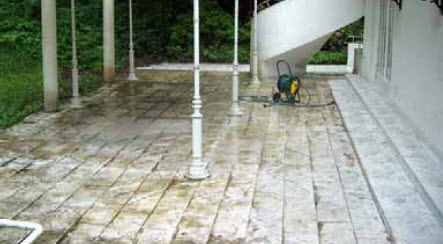

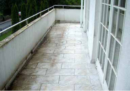

wir beabsichtigen, ein älteres Haus zu kaufen. Den beigefügten Fotos könnt Ihr entnehmen, dass die Fliesen in der Terrasse und im Balkon erhebliche Mängel aufweisen.
Was könnten die Ursachen dafür sein? Welche Renovierungsarbeiten sind notwendig und wie hoch wären grob die Kosten dafür?

Balkon-/Terrassenschäden: Ursachenanalyse nur vor Ort möglich!
Kaffeesatzleserei
Hallo, xcavion!
Sei den Experten hier im Forum nicht böse, dass bislang niemand geantwortet hat.
Auf zwei Fotos hin die Ursachen von Baumängeln zu beurteilen und dann auch noch (grob oder nicht) zu sagen, wie hoch die Kosten der Mängelbeseitigung sind, wäre eine absolute Kaffeesatzleserei!
Keiner der technischen Experten hier im Forum könnte auf diese Frage seriös Antworten.
Auf den Fotos sieht man ja gerade mal die Oberfläche der Fliesen. Wie der Aufbau darunter aussieht, aus welchem Material er ist, usw., usw., lässt sich beim besten Willen nicht einmal erahnen.
Suche dir einen zuverlässigen Bausachverständigen und lasse die Sache vor Ort in Augenschein nehmen, wenn du Gewissheit haben willst - anders geht es nicht.
