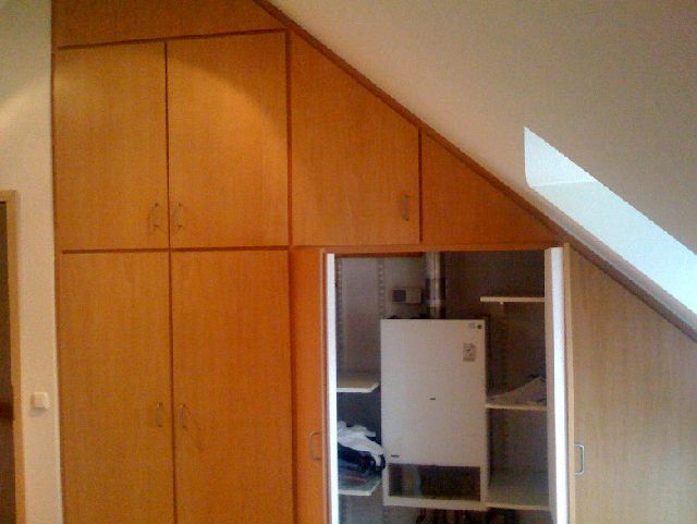

Wir haben unser Schlafzimmer unter dem Dach  -  hier ist auch, in einem Einbauschrank montiert die Gastherme. Um die (nächtlichen) Geräusche des Gasbrenners weiter einzudämmen würde ich den Teil des Schrankes gerne mit Styropor auskleiden (hat mir der Schornsteinfeger empfohlen). Um die Platten anzupassen muss ich diese jedoch an einigen Stellen zurechtschneiden. Ich möchte diese Arbeit jedoch nicht mit einem Teppichmesser durchführen weil mir die Kanten dann nicht sauber genug werden und das Material irgendwo immer mit der Zeit "abbröselt". Kann mir jemand einen Tipp geben wie man dies ordentlich (wenn möglich auch günstig) bewerkstelligen kann? Ich habe in meiner Kindheit Styropor mal mit irgendwelchen (heißen) Drähten geschnitten  -  kann mich aber nicht mehr an irgendwelche Einzelheiten entsinnen. Ist es evtl. möglich soetwas selber mit einem Labornetzteil (vorhenden) zu basteln? Bin aber wie gesagt auch gerne für andere Vorschläge offen.
Vielen Dank im Voraus!

    Hallo Eimer,
    erinnere mich auch an solche Basteleien. Das war meines Wissens Konstantandraht, den ich durch eine Batterie zum Glühen gebracht habe.
    So ein Schneidegerät kann man wohl auch kaufen. Eine Ausführung sieht zum Beispiel aus wie eine Laubsäge, wobei das Sägeblatt aus eben diesem Widerstandsdraht besteht.
    Wenn man eine Seite isoliert, kann man auch heute einen Laubsägebügel nehmen.
    Viel Spaß beim Basteln wünscht

    abgesehen davon ...
    abgesehen davon dass ich mich wundere, dass eine Gastherme überhaupt in einem Schlafraum betrieben werden darf:
    Wäre ein dichteres, schwereres Dämmmaterial als Styropor, z.B. Mineralwolle, nicht besser zum Schalldämmen geeignet?

    Das meine ich aber auch.
    Es gibt geeigneteres Material/ Maßnahmen für diese Schallabsorption als Styropor.
    Wie ist denn der Schrank jetzt aufgebaut?

    und
    die Schranktür (zum Schlafzimmer)
    ist sicher auch noch eine Schwachstelle.

    Luft
    Woher bezieht die Therme denn ihre Luft zur Verbrennung? Aus dem Raum?
    Dann würde eine der wichtigsten Maßnahmen zur Schalldämmung, nämlich das "Luftdichtmachen" zum Raum hin, die Funktion der Therme beeinträchtigen bzw. verhindern.
    Diesen Punkt sollten Sie vorab klären!
    Direkte Schallübertragung (Luftschall) sollte als Allererstes unterbrochen werden, sonst ist jegliches Dämmen mit Platten, Matten o.ä. völlig vergeblich.

    Hallo Eimer,
    ob Styropor als Schallschutz ausreicht, bezweifle ich, da es zu wenig Masse hat.
    Außerdem, wie berücksichtigen Sie die Flankenwegübertragung -Aufhängungen an der Wand, Rohrleitungen, etc.?

    erstmal vielen Dank für die rege Beteiligung.
    Hier noch einige Antworten:
    Ja, es scheint erlaubt zu sein die Therme im Schlafzimmer zu haben, der Schornsteinfeger hat mir eben letzte Woche das Ding noch abgenommen.
    Von ihm stammt auch der Tipp, es mit Styropor abzudichten  -  ich persönlich hätte auch eher irgendeine Wolle genommen, da dieser besser dämpft.
    Die Luftzu- und Abfuhr (Luftzufuhr, Abfuhr) erfolgt über zwei kleine "Kamine", deren Leitung sich ebenfalls im Schrank befinden.
    Der Einbauschrank in dem sich die Therme befindet trennt einen kleinen Teil des Raumes ab, es ist also kein Schrank aus dem Möbelhaus der einfach im Raum steht, sondern eher eine Wand mit Türen, die den Schlafraum vom Stauraum trennt. Die Türen habe ich auch schon innen mit Styropor verkleidet, da die Styroporplatten bis auf ca. 1 cm die gleiche Größe besitzen.

    also
    "Schrank" aus Metallständerwand, die bisher außen (und innen?)

  10. Foto: Schrank mit Gastherme – Türenverkleidung sichtbar
    Foto
    hier der Schrank mit der Therme, die Türen sind schon "verkleidet"

  11. Schalldämmung: Styropor als Resonanzraum – Alternativen prüfen!
    Fehlerteufel ...
    Von ihm stammt auch der Tipp, es mit Styropor abzudichten  -  ich persönlich hätte auch eher irgendeine Wolle genommen, da dieser besser dämpft.  -  > hier meine ich natürlich: besser dämmt.
    Ich bin mir natürlich auch vollkommen im Klaran darüber das ich das Ding immer irgendwie hören werde. Meine Überlegung war das wenn ich gar nichts an Dämmung im Schrank habe, die Schallwellen natürlich freien lauf habe, der Schrank eher noch als Resonanzraum wirkt und die Holztüren natürlich die Sache auch eher im Sinne eines Lautsprechers verstärken, bzw. mehr oder halt eher weniger dämmen.
  12. Empfehlung: Fermacell statt Styropor – Schallschutz verbessern
    da würde ich vorschlagen:
    Styropor wieder runter von den Türen,
    und Fermacell Gipsfaserplatten drauf,
    wenn es die Scharniere mitmachen.
    Oder:
    Eine ganze FC-Platte in die Öffnung, hinter die Türen anordnet und abnehmbar befestigt.
    Dichtungslippen an die Türfalze anbringen.
    Für eine weitere Verbesserung könnte man dann im 2. Sanierungsschritt die Innenflächen des Aufstellraumes mit diesen Plattenmaterial verkleiden.
