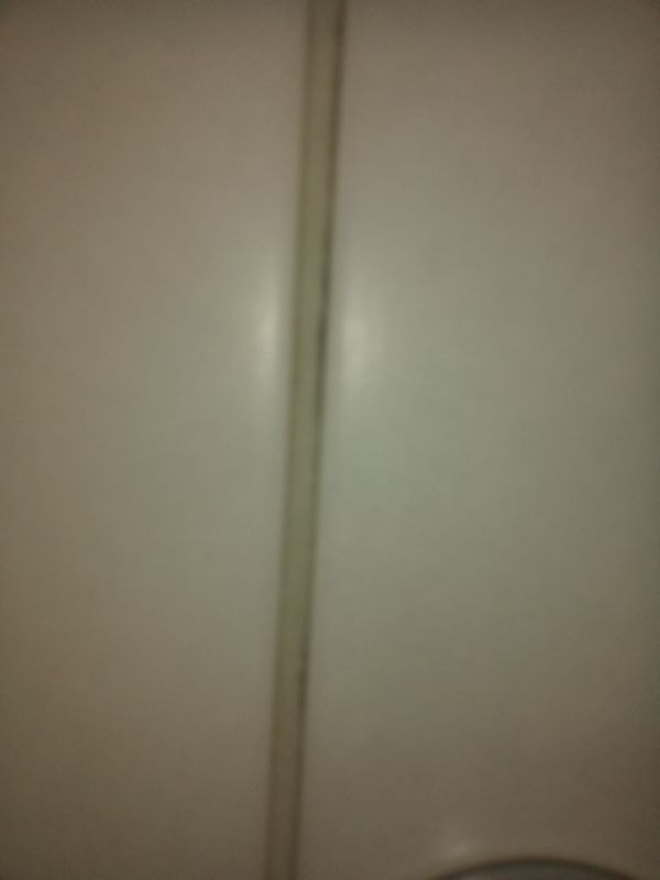

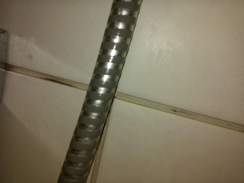

Hallo unsere Duschwand hat zwischen den Kacheln Hallounsere Duschwand hat zwischen den Kacheln leicht Risse. Feuchtigkeit dring in den Zwischenraum ein (siehe Foto). Wie werde ich da am besten aktiv? Muss ich die ganze Wand öffnen?
Vielen Dank und viele Grüße
