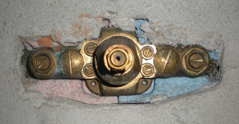

Badezimmer-Armatur: Welcher Wasseranschluss ist das?
Wie das dürfte sich erledigt haben!? ...
Hallo an alle!
Ich suche jetzt schon seit einiger Zeit nach Armaturen für unser Badezimmer, die auf unseren Anschluss passen. Kann mir jemand sagen, nach was ich überhaupt genau suchen muss? Ich habe euch ein Bild davon hochgeladen. Um welchen Anschluss handelt es sich da, und warum gibt es dafür anscheinend nur so wenige Armaturen die passen?
Vielen Dank,
liebe Grüße,
Armin überhaupt jemals eine nennenswerte Auswahl an Griffen für diese Armatur gab, dürfte sich dies (wenn man von der Optik aufs Alter schließen darf) mittlerweile erledigt haben.
Möglicherweise muss man sich hier mit dem Gedanken anfreunden, die UP-Armatur komplett zu ersetzen ... Alles klar, danke.
das ganze dürfte ca. 20 Jahre alt sein. Ich würde einfach gerne den Anschluss möglichst günstig zum laufen bringen, es muss auch nicht besonders schön etc. sein.
gibt es vielleicht irgendwelche Seite, wo ich solche Armaturen gebraucht bekomme? nach was muss ich da genau suchen?
lg Wie das dürfte sich erledigt haben!?
Den bekommen Sie in jedem Fachhandel.
Da kommt aber sicherlich nur ein ganz normaler Wasserhand drauf.
Kein Mischer, ein Handrad zum drehen.
