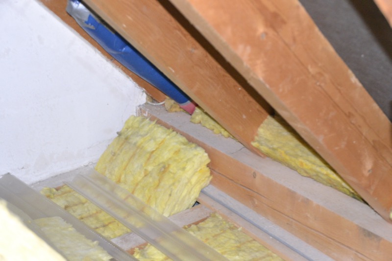

Hallo Leute,
bei uns liegt im DGAbk. auf einem augenscheinlichen Vollholzbalken auf einem Doppel-T-Stahlträger (8 m lang). Ich vermute, um die nötige Höhe zu erreichen, denn das Haus bekam nach der Planung einen deutlich höheren Kniestock im 1. OGAbk..
Die Oberkante des Doppel-T stellt quasi die Geschossdecke dar. Im Heizungsraum liegen darauf noch 19 mm Spanplatten. Von den Stahlträgern bis zur Treppenoberkante sind insgesamt nur 55 mm für den kompletten Bodenaufbau vorgesehen.
Das ist interessant für folgendes:
Wir würden gerne bei Dachausbau ein kleines Duschbad mit ausbauen. Der einzige Abwasseranschluss ist der im Bild zu sehende.
Ich müsste also das Abwasser an das Rohr der Entlüftung anschließen (geht zu Bad, Gästetoilette und Waschküche). Es ist schon so knapp mit dem Gefälle der Leitungen, sodass ich das Abwasserohr so knapp wie möglich über dem Stahlträger durch die Pfette führen müsste.
Ich habe die Dämmung hochgehoben, aber der Stahlträger ist so dick wie die Geschossdecke an sich, geht bis zur Rigipsdecke darunter. Da ist auch kein Durchkommen.
Die Holzpfette scheint mit im Mauerwerk zu stecken, denn an der anderen Giebelseite liegt auch der Dachüberstand dort auf.
Würde ich die Pfette durchtrennen, wäre die Belastung für den Stahlträger höher und die gesamte Pfette könnte sich nach innen verschieben.
Hat jemand prinzipiell so etwas schon einmal gemacht? Gibt es Lösungen dafür (außer einer Hebeanlage), vielleicht eine Art Stahlbeschlag, der wenigstens ein mögliches Verrutschen verhinden würde?
Natürlich werde ich noch unseren Bauträger anrufen, aber ich weiß nicht, wie viel Bock der nach 12 Jahren noch auf korrekte Auskünfte hat.
1. Hat jemand Tipps für eine mögliche Diskussion mit dem Architekten?
2. Muss ich eigentlich die Entlüftung beim Anschluss eines Zulaufs so knapp unter dem Austritt verlängern?
Danke im Voraus! Gruß Michael

  2. Statik-Prüfung: Pfette durchtrennen – Statiker statt Architekt!
    Fragen Sie
    den Statiker und nicht den Architekt!
  3. Gefälleoptimierung: Rohre unterhalb der Pfette verlegen
    Wenn Sie in dem darunter befindlichen
    Stockwerk Ihre Rohre verlegen, haben Sie immer genug Gefälle.
  4. Mittlere Pfette: Keine nachträgliche Rohrverlegung möglich
    Das ist die mittlere Pfette, hatte ...
    Das ist die mittlere Pfette, hatte ich nicht geschrieben. Da ist also nichts mit nachträglichen Rohrverlegungen. Außerdem steht das Haus schon 12 Jahre, hatte ich doch geschrieben, oder? Da reiße ich sicher nicht das Bad wegen einem Rohr raus.
    Und wie ich schon befürchtete: Der Bauträger ruft nicht rurück.
    Gruß Michael
