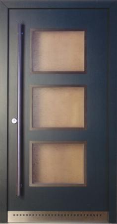

ich suche nach einer Möglichkeit in eine Duschseitenwand, z.B. drei quadrartische Glasfelder zu integrieren. Die Seitenwand ist raumhoch und aus 5 cm CW Profilen hergestellt und wird doppelt beplankt.
Die Fensterchen sollen dazu dienen, dass mehr Licht in den Duschbereich kommt. Dicht sollte das ganze natürlich auch sein. Die Glasfelder können dabei auch einen Rahmen haben. Die Wand an sich soll gefliest werden.
Anbei mal ein Bildchen, wie so etwas aussehen könnte.
Leider ist meine Suche bisher erfolglos.

🔴 KRITISCH: Statische Tragfähigkeit der raumhohen Trockenbauwand mit dreifacher Glasaussparung muss durch zertifizierten Statiker oder Sachverständigen für Baukonstruktion nachgewiesen werden – 5 cm Profilstärke ist für diese Konfiguration grundsätzlich grenzwertig.
🔴 KRITISCH: Verwendung ausschließlich von Einscheibensicherheitsglas (ESG) oder Verbundsicherheitsglas (VSG) – normales Floatglas oder ungeprüftes Glas ist baurechtlich unzulässig und stellt ein schwerwiegendes Verletzungsrisiko dar.
🔴 KRITISCH: Vollflächige, fachgerechte Abdichtung der gesamten Wand nach DINAbk. 18534 erforderlich; jede Glasöffnung durchbricht die Dichtungsebene – nur spezielle wasserdichte Systeme mit Verbundabdichtung (z. B. Silikonprofil + Hinterwanddichtung) sind zulässig.
⚠️ WICHTIG: Die Glasfelder dürfen nicht einfach in die Beplankung eingelassen werden – eine konstruktive Unterverstrebung (z. B. Stahlwinkel oder Holzverstrebung im Profilinnern) ist zwingend notwendig, um die Stabilität nach Aussparung zu gewährleisten.
⚠️ WICHTIG: Fliesenverlegung über den Glasrahmen ist nur bei speziell zugelassenen Systemen zulässig; andernfalls muss die Fliesenauflage vor dem Rahmen enden – dies muss bereits in der Planung berücksichtigt werden.

🔴 Gefahr: Die geplante Wandstärke von nur 5 cm ist für eine raumhohe Trockenbauwand mit Aussparungen kritisch. Das Einbringen von drei Glasfeldern schwächt die Statik erheblich, was zu Verformungen oder im schlimmsten Fall zum Einsturz der Wand führen kann. Zudem besteht bei unsachgemäßer Abdichtung ein hohes Risiko für Feuchteschäden und Schimmelbildung im Wandinneren.
➕ Ergänzung: Für die Integration von Glasfeldern in einer Nasszelle sind spezielle, wasserdichte Systeme erforderlich. Geeignet sind beispielsweise vorgefertigte Glasbausteine oder maßgefertigte, rahmenlose Verglasungen mit Dichtprofilen, die in die Trockenbaukonstruktion eingepasst werden. Die Verwendung von normalem Fensterglas ist nicht ausreichend; es muss Einscheibensicherheitsglas (ESG) oder Verbundsicherheitsglas (VSG) verwendet werden.
⚠️ Korrektur: Die Annahme, dass eine doppelte Beplankung allein ausreicht, um die Stabilität zu gewährleisten, ist irreführend. Bei Aussparungen muss die Statik durch zusätzliche Unterkonstruktionen (z. B. Stahlwinkel oder Holzverstrebungen) kompensiert werden. Zudem ist eine 5 cm dicke Wand für die Aufnahme von Fliesen und Abdichtungen in einer Dusche ohnehin grenzwertig.

Alternative: Glasbausteine statt Glasausschnitt in Duschwand
Und warum mauerst du das
nicht aus Glasbausteinen hoch?
Bei Muttern habbich das Bad durch eine 100 er-Trennwand mit 3 Oberlichtern abgetrennt (hier damit der Flur heller wird) - aber direkt im Spritzbereich ... ich wees nich.
Für die Oberlichter hatte ich Stahlzargen bestellt. -
Glasbausteine 30x30x10: Produkt für Trockenbau-Duschwand gefunden
Glasbausteine könnten auch klappen. Habe jetzt ein Produkt ...
Hab jetzt ein Produkt gefunden, das die Maße 30x30x10 hat. Davon drei Stück untereinander, dazwischen immer eine Fliesenreihe.
Matthias -
