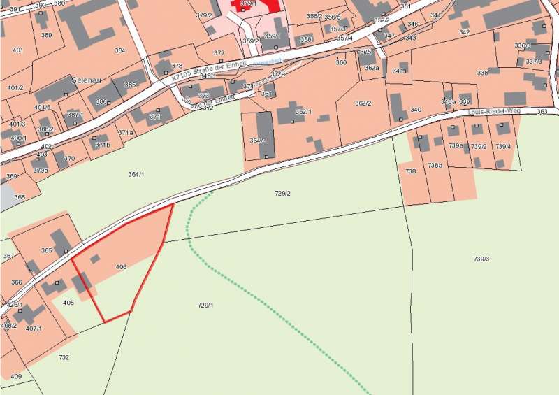

Guten Tag,
wir wollten auf Grundstuck (siehe Plan Flurstück 406) ein Eigenheim errichten. Eine gestellte Bauvoranfrage wurde mit der Begründung, dass eine Bebauung im Außenbereich nicht möglich sei, abgelehnt. Bei einer Vorortbesichtung der Bauaufsicht wurden weitere Gründe genannt, wie z.B. keine Bebauung gegenüber etc. In einem weiteren Termin zwischen Bauaufsicht wurde sich darauf geeinigt, dass wir auf dem benachbarten Flurstück, welches uns ebenfalls gehört, bauen könnten, insofern die Gemeinde eine Klarstellungssatzung durchführt. Die Klarstellungssatzung wurde uns von der Gemeinde in Aussicht gestellt. Trotz dessen fällt es mir immer noch schwer den Aussagen der Bauaufsicht zu folgen, dass wir auf unserem "Wunschgrundstück" nicht bauen dürfen. Wie schhätzen Sie diesen Sachverhalt ein? Wäre nicht eine Ergänzungssatzung ggf. noch möglich?
Vielen Dank!

    Die Ablehnung der Bauvoranfrage deutet darauf hin, dass das Flurstück nach aktuellem Stand als Außenbereich eingestuft wird. Im Außenbereich ist das Bauen stark eingeschränkt, um die freie Landschaft zu schützen. 🔴 Eine Bebauung ist hier in der Regel nur unter bestimmten Voraussetzungen möglich, beispielsweise wenn es sich um ein privilegiertes Vorhaben handelt (z.B. Landwirtschaft).
    Ich empfehle, die Ablehnungsbegründung der Bauaufsicht genau zu prüfen. Relevant sind insbesondere die genannten Gründe für die Ablehnung und die Bezugnahme auf bestimmte Paragraphen des Baugesetzbuches (BauGBAbk.) oder der Landesbauordnung (LBOAbk.).
    Mögliche Lösungsansätze:
    • Klarstellungssatzung/Ergänzungssatzung: Prüfen Sie, ob die Gemeinde eine Klarstellungssatzung oder Ergänzungssatzung erlassen hat oder plant, durch die das Flurstück in den Innenbereich einbezogen werden könnte. Dies ist ein gängiger Weg, um Bauland zu entwickeln.
    • Bebauungsplan: Gibt es einen Bebauungsplan für das Gebiet? Ein Bebauungsplan setzt die Art und das Maß der baulichen Nutzung fest.
    • Vorbescheid: Auch wenn die Bauvoranfrage abgelehnt wurde, kann es sinnvoll sein, einen Vorbescheid für ein konkretes Bauvorhaben einzuholen. Dieser gibt verbindliche Auskunft über die Zulässigkeit des Vorhabens.
    👉 Handlungsempfehlung: Nehmen Sie Kontakt zu einem Fachanwalt für Baurecht oder einem Architekten mit Schwerpunkt Baurecht auf. Dieser kann die Situation rechtlich bewerten und Ihnen bei der weiteren Vorgehensweise helfen.
