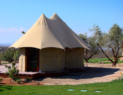

Alternative: Zeltartige Strukturen als fliegende Bauten?
zeltartiges ...
ich sehe schon, das ist nicht so einfach, die Ämter zu überlisten, bin ja nicht der erste, der sowas versuchen will.
allerdings glaube ich, dass neueste architektonische Materialien mir da vielleicht hilfreich sein könnten.
zum Beispiel kann man ja durchaus eine Struktur hinstellen, die technisch gesehen ein zelt ist: da gibt es durchaus interessante Konzepte: im Prinzip ist das endergebnis eher mit einem Oktoberfest-Bierzelt zu vergleichen, und dass ist dann ja ganz klar ein fliegendes Gebäude. Solange man beweisen kann, dass dieses zelt jederzeit abgebaut werden kann, dürften sich die Ämter doch eigentlich keine sorgen machen, oder?
und zum Thema Hund und hecke - eben, vor allem will man ja vor irgendwelchen Nachbarn Ruhe haben. bambus wächst schön schnell, dicht, und vor allem hoch 🙂
drittens war mir nicht so ganz klar, in welchem Amt diese öffentlichen Zonenbestimmungen zugänglich sein sollen. Bauamt? Amt für ordentliche Öffnung (Entschuldigung, "öffentliche Ordnung")? rathaus? ich habe keinen schimmer, bin aber gewillt, zu lernen.
wie immer: herlichen Dank für all diese Auskunft. äußerst hilf- und lehrreich (hilfreich, lehrreich). -
