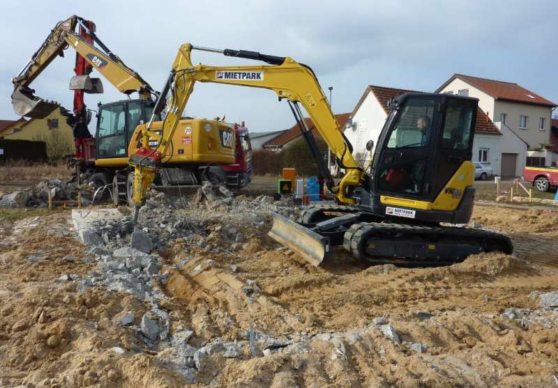

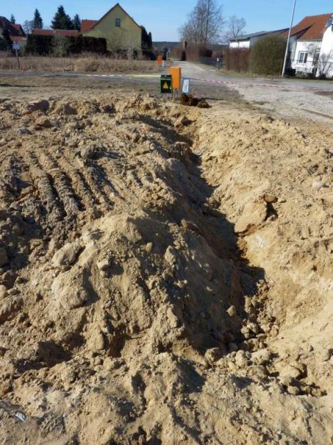

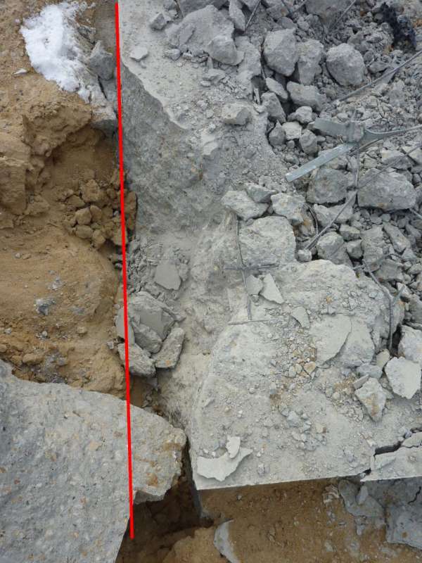

  8. Bodenplatte: Aktueller Stand – Sanierung in Planung
    Aktueller Stand: Letzte Woche hatte ich nach ...
    • BAU.DE / BAU-Forum: 1. Bild zu Antwort "Bodenplatte: Aktueller Stand – Sanierung in Planung" auf die Frage "Bodenplatte: Bewehrung falsch eingebaut – Ursachen, Risiken & Sanierungskosten?" im BAU-Forum "Neubau"
    • BAU.DE / BAU-Forum: 2. Bild zu Antwort "Bodenplatte: Aktueller Stand – Sanierung in Planung" auf die Frage "Bodenplatte: Bewehrung falsch eingebaut – Ursachen, Risiken & Sanierungskosten?" im BAU-Forum "Neubau"
    • BAU.DE / BAU-Forum: 3. Bild zu Antwort "Bodenplatte: Aktueller Stand – Sanierung in Planung" auf die Frage "Bodenplatte: Bewehrung falsch eingebaut – Ursachen, Risiken & Sanierungskosten?" im BAU-Forum "Neubau"
