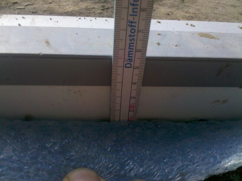

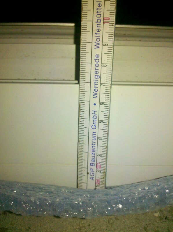

Hallo, wir bauen gerade ein Einfamilienhaus und der Estrich ist nun seit 4 Wochen drin und ich Stelle fest dass ich von innen gesehen die Haustür im jetzigen Zustand eine Schwelle von 5 cm hat. Da kommen nur noch max. 15 mm Fliesen mit Kleber rauf dann habe ich aber immer noch 3,5 cm. Die Terrassentüren haben 7 cm ab Estrich. Das ist doch nicht richtig oder? Jetzt sagt der Bauleiter " Woher soll er wissen was ich für ein Fußbodenaufbau plane. Er hat Kunden die legen 36 mm Panele rauf etc. ... alle Häuser der Firma XXXX werden so gebaut. " Auch die Fenster sollten bei 102,5 cm sitzen! Ich messe Rahmenunterkante 105 cm. Auch die Decke im Erdgeschoss sollte 245,5 cm haben, hat aber 248 cm.
Meiner Meinung nach ist was falsch oder sind die Toleranzen so großzügig? Besonders die Schwelle bei der Haustür.
Ich habe gelesen das nach anerkannter Regel der Technik die Schwelle max. 25 mm haben darf. Danke schon mal 🙂

    Die Aussage des sogenannten "Bauleiters" muss man sich auf der Zunge zergehen lassen. Wer sonst als dieses offenbare Unikum genannt "Bauleiter" soll den die erforderlichen Maße wissen?
    Außerdem sind die genannten Höhenunterschiede außerhalb jeder Toleranz. Reklamieren Sie schriftlich und nehmen Sie die "Leistungen" auf keinen Fall ab.

    Hallo, danke für die Antwort! Eigentlich lief es ganz gut mit der Firma, hatte den Bauleiter auch wegen den Terrassentüren angesprochen. Da habe ich eine Schwelle von 7 cm ab Estrich. Da fing er an mit Wasser von draußen aber was hat das Wasser von draußen mit den Fußbodenaufbau innen zu tun?! Egal Montag kommt ein Bausachverständiger und guckt sich das ganze Werk da mal an! Die Zimmertüren sollten übrigens Rohbauöffnungsmaße von 201 cm haben. Haben aber 204 cm. Überall sind es diese 3 cm. Der Meterriss zum Estrich stimmt aber, 101 cm. Mich würde aber echt mal interessieren wie dick der wirklich ist! Werde mal eine kleine Kernbohrung machen! Habe noch zwei Bilder mit hochgeladen! Einmal Haustür 5 cm und einmal Terrassentür 7 cm! Bei der Terrassentür ist bei 2,5 cm eine Vuge im Rahmen zu erkennen! Dort soll angeblich OFF sein!?
    Ich bin echt auf Montag gespannt.
    Gruß D.A.
    • BAU.DE / BAU-Forum: 1. Bild zu Antwort "Haustürschwelle: Bausachverständiger prüft Fußbodenaufbau & Toleranzen" auf die Frage "Haustürschwelle Neubau: 5 cm zu hoch? Ursachen, Toleranzen & Lösungen" im BAU-Forum "Neubau"
    • BAU.DE / BAU-Forum: 2. Bild zu Antwort "Haustürschwelle: Bausachverständiger prüft Fußbodenaufbau & Toleranzen" auf die Frage "Haustürschwelle Neubau: 5 cm zu hoch? Ursachen, Toleranzen & Lösungen" im BAU-Forum "Neubau"

    Habe mal eine Bohrung im Estrich gemacht, der Aufbau ist in Ordnung! Auch zum Meterriss. Somit sind die Stürze ca. 2,5 bis 3 cm zu hoch! Ich selber kann nur spekulieren, vielleicht wurden die Türen einfach unterm Sturz geklatscht und nicht nach Meterriss eingebaut ... oder falsch aufgemessen. Nicht meine Aufgabe das zu lösen, Fakt ist, die Schwellen sind zu hoch! Gruß D.A.
