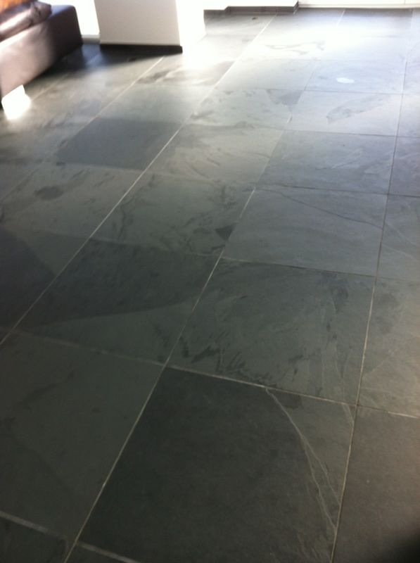

wir haben in unserem Neubau das gesamte Erdgeschoss mit Schieferplatten verlegen lassen. Soweit so gut.
Die Fugen haben wir dann selbst gemacht, auch die waren wunderbar.
Jetzt kurz vor dem Einzug sind sämtliche Fugen sehr unansehnlich von anthrazit ins fast weissliche übergegangen. Klar ist, dass dies wahrscheinlich noch auf Rest vom Baustaub zurückzuführen ist. Die Fugen waren jedoch schon längst getrocknet.
Jetzt, nach ca. 14 Tagen wartezeit haben wir den Boden mit Schieferöl behandelt was ein bissl was nützt, klar der Dreck wird ja irgendwie überdeckt. Eine tolle Lösung ist das aber nicht.
Die Frage ist jetzt, wie bekommen wir die Fugen wieder schön dunkel? Zementschleierentferner, Säuren und die Fuge anlösen, auswaschen und Nachfugen?
Besten Dank für eure Ratschläge.

    Der vorliegende Sachverhalt beschreibt ein typisches Problem bei der Eigenverarbeitung von Schieferplatten in einem Neubau. Die Verfärbung der Fugen von anthrazit zu weißlich deutet auf eine Ausblühung oder eine Reaktion mit Baustaub hin. Die Anwendung von Schieferöl als temporäre Abdeckung ist keine dauerhafte Lösung und kann die Situation sogar verschlimmern, da es die Fugen versiegelt und spätere Reinigungs- oder Sanierungsmaßnahmen erschwert.
    ⚠️ Korrektur: Die Annahme, dass Zementschleierentferner oder Säuren die Fugen einfach anlösen und auswaschen, ist fachlich nicht korrekt. Aggressive Chemikalien können die Schieferplatten selbst angreifen, zu irreversiblen Schäden wie Ätzungen oder Farbveränderungen führen und die Fugenstruktur zerstören. Eine solche Behandlung ist ohne vorherige Prüfung durch einen Fachmann nicht zu empfehlen.
    ➕ Ergänzung: Die Ursache könnte auch eine unzureichende Aushärtung der Fugenmasse oder eine chemische Reaktion mit Restfeuchte aus dem Estrich sein. In Neubauten ist die Baufeuchte oft hoch, was zu Ausblühungen führt. Eine professionelle Analyse der Fugenmasse und des Untergrunds ist notwendig, um die genaue Ursache zu ermitteln.
    🔴 Gefahr: Der Einsatz von ungeeigneten Reinigungsmitteln oder mechanischen Methoden (z.B. Hochdruckreiniger) kann die Fugen so stark schädigen, dass ein vollständiges Auskratzen und Neufugen erforderlich wird. Dies ist aufwändig und teuer.
    👉 Handlungsempfehlung: Beauftragen Sie einen zertifizierten Naturstein-Fachbetrieb oder einen Sachverständigen für Bodenbeläge. Dieser kann die Fugenmasse identifizieren, die Ursache der Verfärbung feststellen und eine fachgerechte Sanierung durchführen. Mögliche Lösungen sind das Abschleifen der obersten Fugenschicht oder der Einsatz spezieller, für Schiefer geeigneter Reiniger. Verzichten Sie auf eigenmächtige Experimente mit Säuren oder Ölen, um Folgeschäden zu vermeiden.
    Bei frisch verlegten Schieferplatten mit mineralischen Fugenmassen (z. B. Zement- oder Kalkmörtel) ist eine vorübergehende Verfärbung der Fugen durch Ausblühungen (Effloreszenzen) typisch – besonders bei unzureichender Trocknung, hoher Luftfeuchtigkeit oder Rückstau von Baustaub und Salzen aus dem Untergrund.
    🔴 Gefahr: Der Einsatz von Säuren oder Zementschleierentfernern birgt erhebliche Risiken: Schiefer ist ein sensibler Naturstein, der durch Säuren angegriffen, aufgeraut oder dauerhaft verfärbt werden kann; zudem können aggressive Chemikalien die Fugenstruktur schwächen und zu späteren Fugenaufbrüchen oder Feuchtigkeitseintrag führen.
    ⚠️ Korrektur: Die Annahme, der Verfärbung sei allein Baustaub geschuldet, ist unzureichend – es handelt sich sehr wahrscheinlich um kalkhaltige Ausblühungen (Calciumcarbonat), die bei Reaktion mit CO₂ aus der Luft entstehen und nicht einfach abwaschbar sind.
    ➕ Ergänzung: Eine mechanische Nachbearbeitung ("Fuge anlösen") ist bei Neubauten extrem riskant: Sie gefährdet die Verlegequalität, kann die Plattenverschiebung begünstigen und die statische Verankerung im Estrich beeinträchtigen.
    ✅ Zustimmung: Das Schieferöl hat lediglich eine oberflächliche optische Maskierung bewirkt – es löst das Grundproblem nicht, da es weder Salzausblühungen entfernt noch die Fugenmineralogie stabilisiert.
    ➕ Ergänzung: Langfristig wirksame Lösungen erfordern zunächst eine klare Diagnose: Ist die Fuge zementgebunden oder speziell für Naturstein entwickelt? Wurde ein Fugensperrmittel oder Trennfilm unter den Platten verwendet? Fehlen diese, kann Feuchtigkeit aus dem Untergrund kontinuierlich nachdringen und neue Ausblühungen verursachen.
    👉 Handlungsempfehlung: Beauftragen Sie einen zertifizierten Steinmetz oder einen Sachverständigen für Naturstein nach DINAbk. 18335, um die Fugenart, die Ursache der Verfärbung und die Tragfähigkeit des Untergrunds zu begutachten – vor jeglicher chemischer oder mechanischer Intervention.
