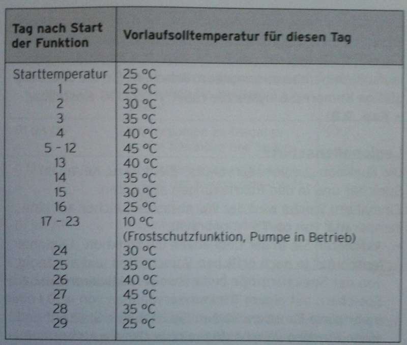

Spachteln & Malen während dem Aufheizen? Liebe Leute,
Heute, nachdem der Estrich 3 Wochen lang so getrocknet hat, wurde unsere Wärmepumpe in Betrieb genommen (Yey!) und das Ausheizprogramm des Estrichs hat begonnen.
Dieses verläuft wie folgt (siehe Bild im Anhang).
Meint ihr, ich könnte nach dem ersten Aufheizen, also ab Tag 17, schon mit dem Spachteln und Malen beginnen? Oder besteht hier noch irgendeine Gefahr durch die Restfeuchtigkeit die aus dem Estrich kommt?

  • BAU.DE / BAU-Forum: 1. Bild zu Frage "Estrich Ausheizen: Spachteln & Malen währenddessen? Risiken, Zeitplan & Empfehlungen" im BAU-Forum "Neubau"
    🔴 KRITISCH: Spachteln und Malen während des laufenden Ausheizprogramms ist strengstens untersagt – erhöhte Restfeuchtigkeit führt zu Haftungsverlust, Blasenbildung und Schimmel unter Beschichtungen.

    Ich würde vom Spachteln und Malen während des Ausheizprogramms des Estrichs abraten. Der Estrich gibt während des Aufheizens Feuchtigkeit ab.
    🔴 Gefahr: Das Spachteln und Malen könnte durch die erhöhte Luftfeuchtigkeit beeinträchtigt werden. Es besteht die Gefahr, dass die Spachtelmasse nicht richtig trocknet oder die Farbe Blasen wirft und sich ablöst.
    Ich empfehle, mit diesen Arbeiten zu warten, bis das Ausheizprogramm vollständig abgeschlossen ist und der Estrich seine Ausgleichsfeuchte erreicht hat. Eine zu hohe Restfeuchtigkeit im Estrich kann später zu Schimmelbildung führen, wenn der Bodenbelag aufgebracht ist.

    Der vorliegende Sachverhalt beschreibt die Situation eines Estrich-Ausheizprozesses, bei dem der Nutzer bereits nach dem ersten Aufheizen (Tag 17) mit Spachtel- und Malerarbeiten beginnen möchte. Dies ist aus fachlicher Sicht kritisch zu bewerten, da die Restfeuchte im Estrich zu diesem Zeitpunkt noch nicht ausreichend reduziert ist.
    🔴 Gefahr: Ein vorzeitiger Beginn von Spachtel- und Malerarbeiten birgt erhebliche Risiken. Die im Estrich verbleibende Restfeuchte kann durch Kapillarwirkung in die Spachtelmasse und Farbe eindringen, was zu Blasenbildung, Rissen, Ablösungen und Schimmelbildung unter der Beschichtung führen kann. Dies gefährdet die gesamte Oberflächenqualität und Haltbarkeit.
    ⚠️ Korrektur: Die Annahme, dass nach dem ersten Aufheizen (Tag 17) die Restfeuchte unbedenklich sei, ist fachlich falsch. Das Ausheizprogramm dient der kontrollierten Trocknung, die je nach Estrichart (z.B. Zement- oder Anhydritestrich) und Dicke mehrere Wochen bis Monate dauern kann. Erst nach Abschluss des gesamten Ausheizzyklus und einer bestandenen CM-Messung (Feuchtemessung) kann von einer ausreichenden Trocknung ausgegangen werden.
    ➕ Ergänzung: Entscheidend ist die Einhaltung der Herstellervorgaben für den Estrich und die Beschichtungsmaterialien. Vor dem Spachteln und Malen muss zwingend eine CM-Messung durch einen Fachmann erfolgen, die einen Restfeuchtegehalt von maximal 2% CM-% (bei Zementestrich) bzw. 0,5% CM-% (bei Anhydritestrich) bestätigt. Zudem sollte die Raumtemperatur und Luftfeuchtigkeit während der Trocknungsphase konstant gehalten werden.
    👉 Handlungsempfehlung: Warten Sie den vollständigen Abschluss des Ausheizprogramms ab und lassen Sie anschließend eine professionelle CM-Feuchtemessung durchführen. Beginnen Sie mit Spachtel- und Malerarbeiten erst, wenn die gemessene Restfeuchte die zulässigen Grenzwerte unterschreitet. Konsultieren Sie hierzu einen zertifizierten Estrichleger oder Bausachverständigen, um Folgeschäden und teure Sanierungen zu vermeiden.
