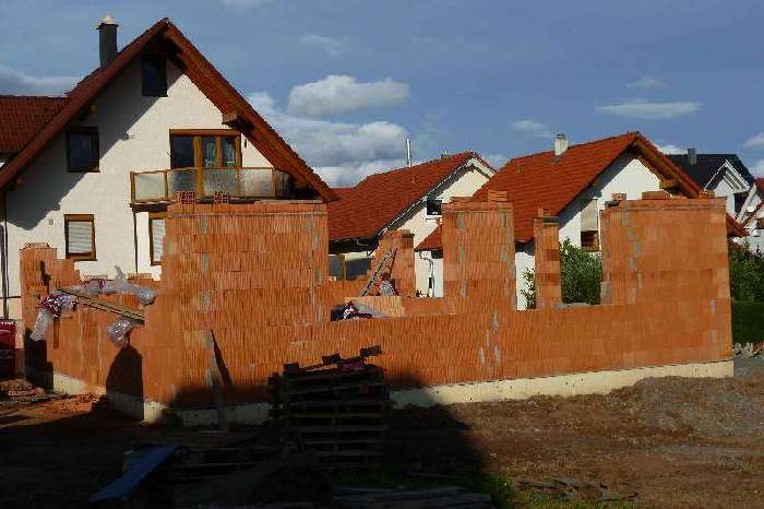

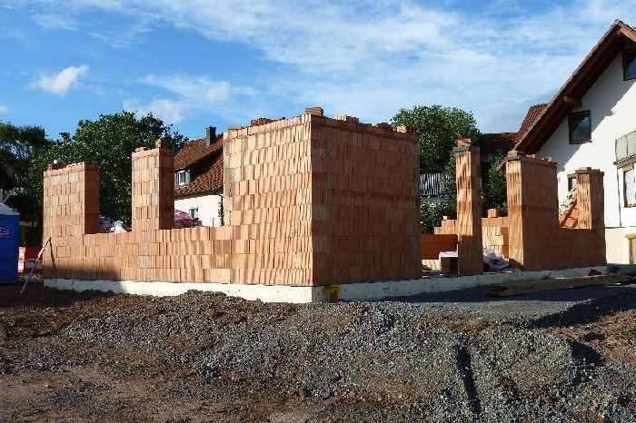

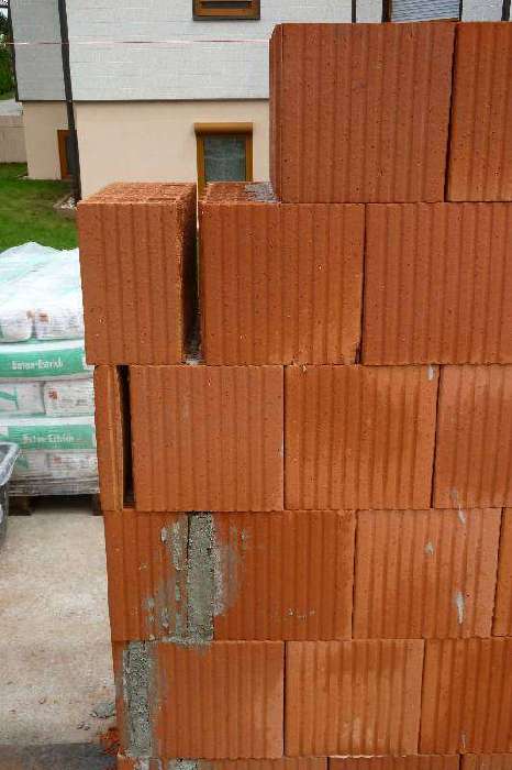

ich habe eine Frage. Wir bauen ein Einfamilienhaus und es wurde durch eine Firma mit dem Mauern begonnen. Leider sind zwischen 2 und 5 cm breite Stoßfugen entstanden, die dann mit Leichtmauermörtel ausgefüllt wurden. Es sind 36,5 cm Poroton Ziegel von Wienerberger.
Wir haben die Firma darauf hingewiesen, dass die Fugen zu groß wären und sie doch bitte die Steine genauer zusägen sollten. Sie meinten es wäre nicht schlimm, und wohl normal.
Als wir heute Abend auf der Baustelle waren, haben wir einen Maurer gefragt, warum so große Schlitze seien. Da hat er gemeint, dass sie eine schlechte Sägemaschine hätten, und die gute Maschine auf einer anderen Baustelle wäre. Deshalb lassen sich die Steine nicht so gut zurecht sägen.
Kann uns jemand sagen ob die großen Stoßfugen OK sind, oder ob wir später wenn wir mal drin wohnen Probleme damit bekommen? Wir haben schon Angst dass es nicht so gut ist, wenn es so bleibt.

🔴 KRITISCH: Stoßfugen von 2–5 cm bei Poroton-Ziegeln verletzen die anerkannten Regeln der Technik (DINAbk. 1053-1, Eurocode 6) und gefährden Tragfähigkeit sowie Wärmedämmung – sofortige statische Prüfung durch zertifizierten Prüfstatiker erforderlich.
🔴 KRITISCH: Leichtmauermörtel in solch großer Dicke führt zu unkontrollierten Wärmebrücken, Tauwasserausfall und hohem Schimmelrisiko – alle betroffenen Wandabschnitte müssen vor Fertigstellung detailliert feuchte- und wärmetechnisch bewertet werden.
⚠️ WICHTIG: Die Angabe einer „defekten Sägemaschine“ rechtfertigt keine Abweichung von Herstellervorgaben (Wienerberger: max. 10–12 mm Stoßfuge) – Nacharbeit oder partieller Rückbau ist fachlich zwingend.

Der vorliegende Sachverhalt beschreibt ein Problem mit überbreiten Stoßfugen (2-5 cm) bei der Verarbeitung von 36,5 cm Poroton-Ziegeln im Einfamilienhausbau. Die Firma begründet dies mit einer defekten Sägemaschine, was auf handwerkliche Mängel und mangelhafte Ausführung hindeutet. Aus fachlicher Sicht sind Stoßfugen dieser Größenordnung bei einem Dünnbettmörtelsystem wie Poroton-Ziegeln nicht akzeptabel und entsprechen nicht den anerkannten Regeln der Technik.
🔴 Gefahr: Die überbreiten, mit Leichtmauermörtel verfüllten Stoßfugen stellen ein erhebliches Risiko für die Tragfähigkeit und Wärmedämmung der Außenwand dar. Poroton-Ziegel sind für ein Dünnbettverfahren mit maximal 1-3 mm Fugenbreite ausgelegt. Breitere Fugen erzeugen unkontrollierte Wärmebrücken, die zu erhöhtem Energieverlust und potenziell zu Tauwasserausfall und Schimmelbildung in der Wandkonstruktion führen können. Zudem wird die Druckfestigkeit des Mauerwerks durch die ungleichmäßige Mörtelverteilung massiv beeinträchtigt.
⚠️ Korrektur: Die Aussage der Firma, dies sei "normal", ist fachlich falsch. Bei Poroton-Ziegeln mit Nut-Feder-System sind Stoßfugen grundsätzlich zu vermeiden oder auf ein Minimum zu reduzieren. Die Verwendung von Leichtmauermörtel in solch dicken Schichten ist nicht vorgesehen und kann zu Setzungsrissen führen.
➕ Ergänzung: Die mangelhafte Ausführung könnte gegen die geltenden Normen (z.B. DIN 1053-1 oder Eurocode 6) verstoßen. Zudem ist die Verarbeitung von Poroton-Ziegeln mit einer defekten Säge ein Indiz für fehlende Sorgfalt. Der Bauherr sollte die Einhaltung der Herstellervorgaben von Wienerberger prüfen lassen, da diese für die Gewährleistung entscheidend sind.
👉 Handlungsempfehlung: Beauftragen Sie umgehend einen unabhängigen Bausachverständigen oder Prüfstatiker mit der Begutachtung der ausgeführten Mauerwerksarbeiten. Lassen Sie die Einhaltung der statischen Anforderungen und der Wärmeschutznachweise überprüfen. Dokumentieren Sie alle Mängel fotografisch und setzen Sie der Baufirma eine schriftliche Frist zur fachgerechten Nachbesserung oder zum Rückbau der betroffenen Wandabschnitte. Ziehen Sie bei Nichtbeachtung rechtliche Schritte in Erwägung.
Bei Poroton-Ziegeln mit einer Nennmaßdicke von 36,5 cm sind Stoßfugen von 2–5 cm technisch vollkommen inakzeptabel und widersprechen klar den geltenden Regelwerken wie DIN 1053-1, DIN EN 1996-1-1 (Eurocode 6) sowie den Herstellervorgaben von Wienerberger, die maximale Stoßfugenbreiten von 10–12 mm vorsehen.
🔴 Gefahr: Solche extrem breiten Fugen führen zu massiven Einbußen bei der Tragfähigkeit, der Wärmedämmung und der Schallisolierung – zudem besteht erhöhte Risikopotenzial für Feuchteeintrag, Rissbildung und langfristige statische Instabilität der Wand.
⚠️ Korrektur: Die Aussage der Firma, dass "große Fugen normal" seien, ist fachlich falsch und stellt eine gravierende Verletzung der Ausführungsqualität dar; die Verwendung von Leichtmauermörtel zur Auffüllung ist kein Ersatz für fachgerechtes Zusägen und verstärkt das Risiko von Verformungen und Haftungsproblemen.
➕ Ergänzung: Die Angabe einer "schlechten Sägemaschine" ist keine zulässige Entschuldigung – es ist Aufgabe des ausführenden Unternehmens, geeignete, kalibrierte und gewartete Geräte einzusetzen oder die Steine manuell nachzubearbeiten, um die geforderte Fugenbreite einzuhalten.
🔴 Gefahr: Langfristig drohen Schäden wie Kondensatbildung in den Fugen, Schimmelbildung im Mauerwerk, erhöhte Heizkosten durch Wärmebrücken und mögliche Haftungsansprüche bei späteren Schäden an der Bausubstanz.
❌ Widerspruch: Die Behauptung, dass die Fugen "nicht schlimm" seien, widerspricht eindeutig den anerkannten Regeln der Technik und den allgemein anerkannten Prinzipien der Bauausführung – dies stellt einen Mangel im Sinne des BGBAbk. § 1335 dar.
👉 Handlungsempfehlung: Beauftragen Sie unverzüglich einen unabhängigen, zertifizierten Sachverständigen für Mauerwerksbau (z. B. nach DIN 18115 oder mit Zertifizierung durch die Deutsche Gesellschaft für Mauerwerks- und Wohnungsbau), um eine schriftliche Mängelbegutachtung anzufertigen und die erforderliche Nachbesserung einzufordern.

Poroton-Mauerwerk: Wärmebrücken durch breite Stoßfugen!
Erkundungen beim Hersteller
Die Ziegel garantieren einen bestimmten Dämmwert nach der Energieeinsparverordnung.
Dafür hat der Hersteller eine Zulassung.
Die breiten Fugen ergeben Wärmebrücken die später dauerhaft die Bewohner schädigen, z.B. durch Schimmel und Wärmeverlust.
Eventuell gibt es Füllmaterial, aber auf jeden Fall keinen Mörtel.
Fragen Sie einen Gutachter.

der Mörtel eine schlechte Wärmeleitfähigkeit aufweist als der Stein (leitet halt besser) sehe ich hier nicht die von Herrn Klaus beschriebe Gefahr. Der Mörtel wir in etwa eine Wärmeleitfähigkeit von 0,18 W/ (mK) aufweisen. Da fängt es nicht gleich an zu schimmeln bei einer größeren Stoßfuge. Was sollte da erst bei dem Normalmörtel unter den ersten Steinschichten und den LM unter der im Bild zu sehenden Ausgleichsschicht passieren.
Soviel zur Panikmache.
Nichts desto trotz ist dieses nicht Regelkonform.
