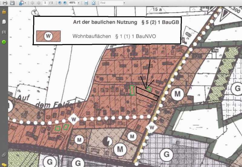

Ich möchte mir ein 950 m² Grundstück kaufen. Auf 300 m² Steht ein Haus mit dem BJ 1954 das ich gerne Kaufen und beziehen möchte.
Nun möchte ich das Grundstück Teilen und hinter dem Haus Platz für ein Baugrundstück schaffen. Ich denke da an 500 m²
Da ich aber absoluter leihe bin was Bebauungsplane angeht, stehe ich vor dem Rätsel ob ich das überhaupt darf.
Denn es sind einige Häuser dazu gekommen die in dem Bebauungsplan nicht zu finden sind (grün Markiert).
Die schwarz-markierte Fläche ist das angestrebte Grundstück.
Das Grundstück befindet sich in Schleswig-Holstein, Kreis Segeberg, Amt Kaltenkirchen Land.

    Auf den ersten Blick erscheint eine Teilung nicht möglich, weil die Erschließung nicht klar ist.
    Eventuell ist ein "Hinterlieger-Haus" möglich.
    Bei dem schmalen Schlauch spielen auch Grenzabstände eine Rolle, bei zu kleinen Grundstücken wird eine Bebauung wegen der GRZAbk. unmöglich.
    Vor einem Kauf prüfen Sie, ob Grunddienstbarkeiten und Abstandsflächen eingetragen sind und ob der Bebauungsplan irgendwo Baugrenzen vorschreibt.
    Prüfen Sie auch die Baugenehmigung der vorhandenen Bebauung.
    Alles ohne Baugenehmigung ist "schwarz" gebaut und damit illegal.
    Bei so alten Häusern wird gerne gemogelt.
