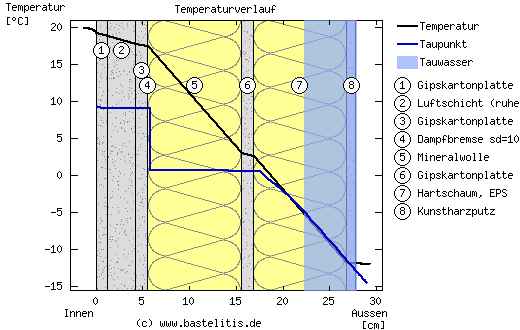

  5. Wandaufbau
    Wandaufbau Tauwasser
    • BAU.DE / BAU-Forum: 1. Bild zu Antwort "Wandaufbau" auf die Frage "Holzrahmenbau bauseitig: Kosten & Arbeitsaufwand senken? Low-Cost-Konstruktion prüfen" im BAU-Forum "Neubau"

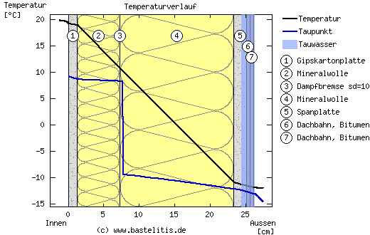

  6. Dachaufbau mit Dampfbremse sd=10
    Dachaufbau vereinfacht
    • BAU.DE / BAU-Forum: 1. Bild zu Antwort "Dachaufbau mit Dampfbremse sd=10" auf die Frage "Holzrahmenbau bauseitig: Kosten & Arbeitsaufwand senken? Low-Cost-Konstruktion prüfen" im BAU-Forum "Neubau"

  8. Holzrahmenbau Wand: Schallschutz mit geringem Flächengewicht
    Zur Wand
    Wie könnte man denn bei niedrigerem Aufwand die gleiche Qualität erzielen?
    Hier habe ich schalltechnisch eine Wand mit erträglichem Schallschutz trotz einem sehr niedrigem Flächengewicht:
    auf 37 dbAbk.+Vorsatzschale 5 db=42 db.
    Und das bei Verwendung von nur 3 GKB-Schichten zu je 12,5 mm.
    Weniger Schichten würden den Schallschutz ja reduzieren. Wenn ich die Dampfbremsfolie weglassen würde und diese durch verleimte Holzwerkstoffplatten ersetzen würde, dann würde sich der Schallschutz reduzieren und der Aufwand wäre noch größer, da die Platten verklebt werden müssten.
    Wenn ich die Installationsebene, die ja sehr primitiv ist, mit ihrer Luftschicht weglassen würde, dann würde ich einen Schallschutz haben, der nur noch sehr unerträglich wäre und die Gefahr der Verletzung der Dampfsperre mit sich bringen dürfte.
    Bei dieser Variante können schwere Gegenstände auch an der Lattung hinter der raumseitigen GK-Schicht hervorragend Halt finden ohne Beschädigungen zu verursachen.
    Auf der Wetterseite ist ja der Aufbau auch möglichst primitiv gehalten: nur ein WDVSAbk. aufgegklebt auf die äußere GK-Platte. Die 10 cm erklären sich übrigens mit der Zulassung, die nur 10 cm für ausreichenden Brandschutz ohne Sondermaßnahmen erlaubt (Gewebeschlaufe über Fenstern oder Mineralwolle). Dadurch, dass hierdurch der U-Wert schon sehr passabel ist, wird auch nur eine solch geringe Ständertiefe von 10 cm angedacht. Der Schallschutz würde sich durch Vergrößerung nicht wesentlich verbessern.
    Was kann man da also vereinfachen ohne die Qualität herabzusetzen?
