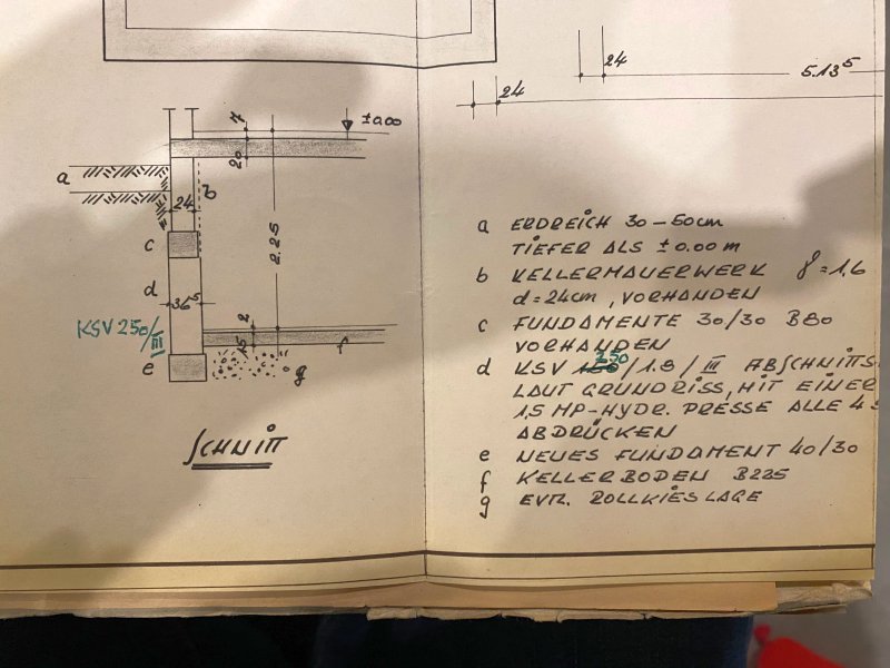

Hallo Zusammen,
wir würden gerne wissen, wie unserer Kellerboden aufgebaut ist. Es handelt sich um einen Bungalow, der auf Streifenfundamenten gebaut wurde. Der Keller wurde ein wenig später zum Wohnraum umgebaut. Wir fanden widersprüchliche Angaben in den alten Dokumenten: der Antrag ging bei der Stadt 1972 ein, die Genehmigung kam 1973 und Fertigstellung und Abnahme folgten 1975.
In der Baubeschreibung steht, dass Estrich mit einer Bodenplatte eingebaut wird. Im Bauantrag steht nur noch was von Betonplatte aus B160 12 cm stark. Auf dem Plan (auf den sich Witziger weise der Antrag bezieht) steht was von wegen 15 cm Betonbodenplatte aus B225 und ggf. Rollkieslage. Auf der Zeichnung sind noch 2 cm angezeichnet ohne Beschreibung.
Nun meine Frage: Kann es sein, dass der Boden schon damals gedämmt wurde? Im Internet fand ich nur noch was dazu, dass es auch Aufbauten geben sollte mit Abdichtung auf Betonplatte, Dämmung und Trennlage aus Asbest und darauf Estrich. Stand aber nicht dabei, wann genau es solche Konstruktionen gab. Ich weiß nun nicht, ob ich in den Boden Bohren kann, wegen der (vielleicht) vorhandenen Abdichtung und ggf. Asbest?
Danke schon mal!

    vielen Dank für die Antwort! Der 2 cm Glattstrich würde auch vermutlich erklären, warum es sich an einer Stelle (ca. 3 m²) hohl anhört oder? War das damals auch so üblich wie Sie es beschrieben haben auch ohne Streifenfundament? Ich frage, weil bei meinem Nachbar (Reihenhaus) wahrscheinlich keine Fundamente gegossen wurden, sondern das alte Streifenfundament einfach untermauert wurde. Das sah zumindest so aus, als seine Wand zwecks Abdichtung freigelegt wurde.
    Wir haben hier Lehmboden und einen hohen Grundwasserstand mit drückendem Wasser. Deshalb wundert mich, dass dort keine Abdichtung sein sollte. Der Boden in ca. 2,3 m Tiefe ist bisher sehr Trocken, was man über die Wände nicht sagen kann.
    Hat man damals den Boden in den 70 ern grundsätzlich nicht abgedichtet/gedämmt?
