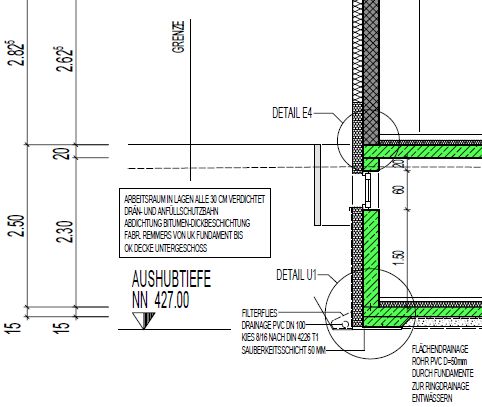

Hallo zusammen,wir hatten kürzlich Hochwasser im Keller Aufgrund
- heftigem Regen und zusätzlich erheblichen Mengen vom Nachbar über einen Feldweg laufend auf mein Grundstück eindringendes Wasser
- Überforderung der in eine Sickergrube leitende Drainage (Kanal-Anbindung bei uns verboten)
- und in Folge aufsteigendes Wasser im Arbeitsraum
- von unten in die Lichtschächte steigendes Wasser
- das letztlich über die Kellerfenster in den Keller eindrang.
Auch wenn bei uns das Hochwasserrisiko m.E. eigentlich gering ist da hoch gelegen, ist im Textteil des Bebauungsplan vermerkt: "7. Die Ausbildung des Untergeschosses gegen drückendes Wasser wird empfohlen z.B. mittels einer "Weißen Wanne". "
Der Architekt ließ eine schwarze Wanne ausführen. Allerdings sind die Beton-Lichtschächte zwar seitlich dicht, nach unten hin aber offen und nur geschottert. Auch die Kellerfenster sind normale Jäger Kunststoff-Drehkipp ohne Hochwasserschutz.
Frage nun: Ist es i.O., dass der Architekt keine Vorkehrungen für die Lichtschächte/Kellerfenster getroffen hat? Letztlich ist das Konzept zur Abdichtung des Kellers so ja nur halb umgesetzt und meine Dichtebenen nun nur die Fensterunterkante anstatt der Geländehöhe. Wir haben zwar über Kellerabdichtung ja/nein wegen der Kosten gesprochen, aber nie über die Lichtschächte. Mir war die Schwachstelle bis zum Hochwasser nicht bewusst.
Nachträglich werde ich die Lichtschächte nach unten hin wohl schlecht abgedichtet bekommen. Dachte zwar schon nach z.B. zu fliesen und mittig einen Ablauf mit Rückstauklappe zu setzen, der würde dann aber nur über den Schotter in die Drainage tropfen anstatt direkt an einen Kanal angebunden zu sein. Wär das eine zwar nicht perfekte, aber immerhin die Situation leicht verbessernde "Notlösung"? Noch kurz nachgeschaut, im Architektenvertrag war eine "KMB-Abdichtung" und Perimeterdämmung des UGAbk. beschrieben. Die Lichtschächte werden nicht erwähnt, wobei das auch zu detailliert für die ansonsten sehr grobe Beschreibung wäre. Nur weil die Wanne schwarz ist, ist es noch lange keine schwarze Wanne.

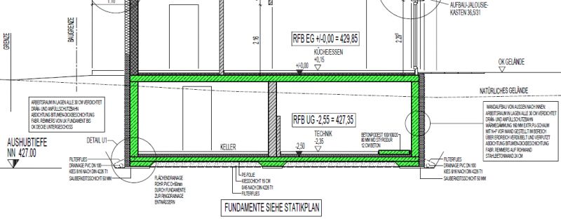

Zu 7. : Den einzelnen Werten nach ist der kritische Bereich im Bodengutachten der 3 m tiefere südliche Bereich des Baugebiets (2 % Gefälle). Wir haben im Norden gebaut. Dort waren wie geschrieben nur die Sondenspitzen (4 m) nass (Süden: RS mit Wasserständen 2,45 m, 4,1 m und 3,7 m), die Schürfgrube Nord hatte keinen Wassereintritt (Süden: gering).
Drainage gibt es eine Opti-Drain, 53 m: Wassereintrittsfläche von mind. 80 cm²/m und Nachweis Dränspende nach DINAbk. 4095, BL = 2,50 m mit einseitig aufgesteckter Muffe, Schlitzbreite 1,2 mm, Ausführung nach DIN 4095 gemäß Planung als Dränleitung um Gebäude, im Gefälle (mind. 0,5 %) unter der Bodenplatte (Flächendrainage) und in Arbeitsräumen von Baugruben verlegt. Außerdem 6x Kontroll- und Sammelschacht DNAbk. 315 aus PVC-U nach DIN 4095, Farbe orange, mit 3 Anschlüssen DN 200. Sickerung: Drän- und Anfüllschutzbahn gemäß DIN 4095 und DIN 18195 Teil 10 mit zusätzlicher Gleitfolie und Filtervlies. 350 kN/m², Dränkapazität ca. 3,5 l/sek/m, Dränabfluss bei 13 % Stauchung 1,2 l/sek, z.B. Remmers DS Systemschutz. Drainage-Sickergrube ausgeschrieben mit 1,5x1,5x2,5 m, Verfüllung mit Schotter, Filtervlies, anschließen der Drainageleitungen.
Schnittzeichnungen im Anhang.
zu 8. : Sollte mit 7. alles beantwortet sein. Im erlebten Hochwasserfall sehe ich es ebenso "Überlastung der Versickerungsfähigkeit durch eindringendes Oberflächenwasser ". Zur eigenen Gartenfläche ca. 230 m² + Hof mit Drainplaster 80 m² kamen eben ca. 500-600 m² Oberflächenwasser von den asphaltierten Nachbar-Flächen übern den Feldweg. Bei uns versickert, Drainage mit der Menge überfordert, Aufstauen in Lichtschächte (identischer Wasserstand auch in Kontrollschächten und im Lichtschacht unter Carport-Überdachung, wo ab sich kein Regen- / Oberflächenwasser direkt hin kam). Letztlich die Wassereindringung über die Kellerfenster.
Zu 9. : siehe oben. Wie gesagt, zunächst geht es mir noch nicht um eine Klage. Ich möchte schlicht verstehen, ob mein Gebäude grundsätzlich korrekt erbaut wurde und zukünftigen Starkregen widersteht. Muss das nicht regelmäßig erleben!
Zu 10. : Korrekt, Anschluss an das Kanalnetz ist bei uns erst mal nicht gestattet. Befreiung hatte ich bislang aber auch nicht angefragt.
Zu 11. : Bitte anhand meiner nachgereichten Infos oben und der Schnitte nochmals prüfen, ob so immer noch gültig. Zum Oberflächenwasser des Nachbarn: Im ersten Ansatz bin ich auf die Stadt zugegangen, weil ihr ja das Nachbargrundstück "Feldweg" gehört, über den ich kein eindrigendes Wasser möchte. Die geht jetzt vermutlich auf den Nachbar zu, weil dieser sein Oberflächenwasser der erheblich großen versiegelten Flächen nirgends auffängt. Meine "Eskalation" falls sich nichts tut wäre mich auf das Landesnachbarschaftsgesetz BW zu berufen das gerichtlich interpretiert ja wohl sagt, dass durch bauliche Veränderungen nicht mehr Oberflächenwasser über die Grenze ablaufen darf als das unbebaute Grundstück. Bei ca. 500 m² Asphalt, der seitlich sogar noch mit einem Randstein eingefasst ist und das Wasser bei starkregen wie in einem Kanal zu mir leitet (bei leichtem Regen nicht da Gefälle zu gering), sollte die Sachlage eindeutig sein.
