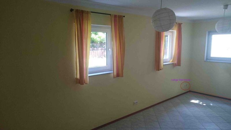

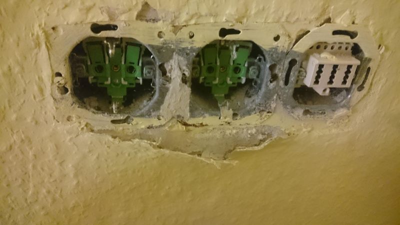

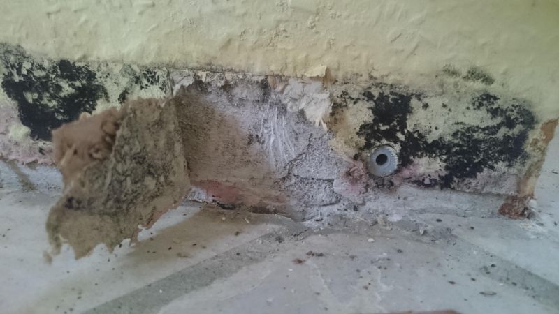

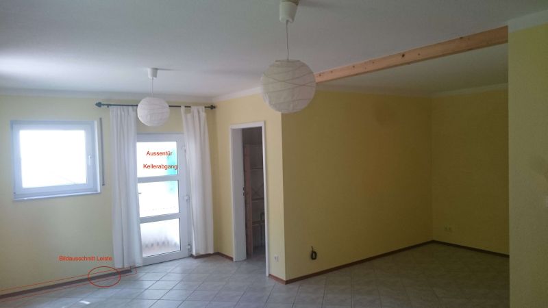

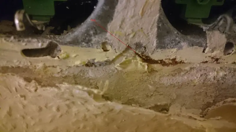

Hallo zusammen, wir haben ein Haus mit einer Einliegerwohnung im Keller gekauft. Auf den ersten Blick sah alles gut aus. Jetzt haben wir für den Maler die Fußbodenleisten entfernt und die Steckdosen abgeschraubt. Unter den Fußbodenleisten ist es schwarz und eine Steckdose rostet (siehe Bilder). Ich vermute also wir haben ein Feuchtigkeitsproblem. Ich könnte mir gut vorstellen, dass das Ganze nur durch falsches Lüften entstanden ist. Das die Vorbesitzer nicht richtig gelüftet haben, sieht man auch an anderen stellen. Es kann aber natürlich auch von Außen/unten kommen. Im Internet wird man ja von Handwerkern gewarnt, die unnötig Keller neu abdichten. Was meint ihr? Gutachter/TÜV zu Rate ziehen?
Abgesehen von der Steckdose ist ja vor allem eine Wand betroffen. An dieser Wand geht ja außen die Treppe runter. Vor der Kellertür ist dann 1,2 m x1,2 m große Fläche mit einem Abfluss. Erstens kann ich mir gut vorstellen, dass der ab und zu verstopft war und zweitens ist kein Dach drüber. Das heißt es spritzt ja, wenn es regnet. An der anderen Treppenwand (also nicht am Haus) geht der Putz ab. Hier müssen wir eh was machen. Mein ihr das Problem würde man mit einem Dach über der Treppe und einem sauberen Abfluss wieder in den Griff bekommen? Ansonsten müsste ja die Komplette Treppe abgeschlagen werden um die Wand neu abzudichten.
Gruß und Danke

    🔴 KRITISCH: Rost an Steckdosen im Keller weist auf feuchte Elektroinstallation hin – unmittelbare Stromschlag- und Brandgefahr; Elektroinstallation umgehend durch einen Elektriker prüfen und ggf. ersetzen lassen.
    🔴 KRITISCH: Schwarzer Schimmel hinter Fußleisten kann toxische Arten (z. B. Stachybotrys) beinhalten – gesundheitliche Risiken für Atemwege, Immunsystem und Risikogruppen; keine Eigenentfernung, sofort Fachfirma für Schimmelgutachten (VDI 4002/DINAbk. 18026) beauftragen.
    🔴 KRITISCH: Unbekannte Materialien unter Fußleisten (insb. altersbedingte Leimreste, Asbesthaltige Klebstoffe oder veraltete Dämmstoffe) dürfen nicht mechanisch entfernt oder aufgebrochen werden – Asbestverdacht erfordert vorab Analyse durch akkreditiertes Labor.
    ⚠️ WICHTIG: Die unüberdachte Außentreppe mit verstopftem Abfluss ist eine dokumentierte Eintragsstelle für Spritz- und Oberflächenwasser – Sanierung der Treppenanlage inkl. Dachüberstand und Entwässerung ist bauliche Priorität, aber kein Ersatz für fachliche Feuchteanalyse der Kellerwand.
    ⚠️ WICHTIG: Falsches Lüften (z. B. Kipplüftung bei Kälte oder zu seltene Querlüftung) kann Kondensat verstärken – bis zur Klärung der Ursache: 3x täglich stoßlüften (5–10 Min.), Raumtemperatur >16 °C halten, Hygrometer einsetzen.

    🔴 Gefahr: Die rostende Steckdose stellt ein akutes elektrisches Sicherheitsrisiko dar. Feuchtigkeit in der Elektroinstallation kann zu Kurzschlüssen, Kabelbränden oder Stromschlägen führen. Zudem ist der sichtbare Schimmel ein Gesundheitsrisiko, da Schimmelpilzsporen Atemwegserkrankungen und Allergien auslösen können.

    🔴 Gefahr: Schwarze Verfärbungen hinter Leisten deuten häufig auf toxischen Schimmel (z. B. Stachybotrys) hin, der bei Sporenfreisetzung Atemwegserkrankungen, Allergien oder Immunsuppression begünstigen kann – besonders gefährlich für Kinder, ältere Menschen oder Vorerkrankte.
    🔴 Gefahr: Die rostende Steckdose weist auf dauerhafte Feuchtigkeit im elektrischen Installationsbereich hin – dies stellt ein akutes elektrisches Gefahrenpotenzial (Kurzschluss, Brand, elektrischer Schlag) dar und verletzt die VDE 0100-Normen.
