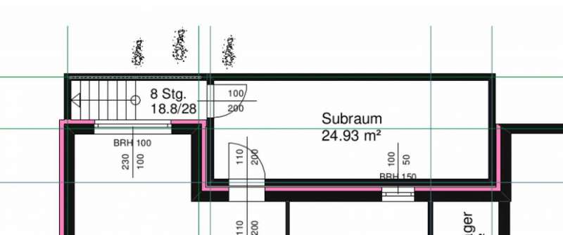

ich möchte meine Terrasse unterkellern und einen Außenabgang in den Keller machen lassen. Dazu ein paar Daten zum Bestand:
  • das Haus ist aus den 1970 er
  • der Keller ist mit Schalsteinen aus Beton (30 cm) gebaut
  • diese sind nicht bewehrt, aber sehr sauber betoniert (keine Risse und verflixt anstrengend zu stemmen)
  • es ist ein Streifenfundament vorhanden und eine Bodenplatte mit ca. 15 cm daraufgelegt (bewehrt)
  • Beim letzten (Jahrhundert) Hochwasser in der Gegend hatten wir ca. 50 cm unter der Bodenplatte das Grundwasser (im Brunnen gemessen).
  • der Keller ist von außen gegen Bodenfeuchte isoliert (und vermutlich das zu wenig)
  • der Boden ist gut wasserdurchlässig, kein aufstauendes Sickerwasser
  • die Kellerbodenplatte liegt ca. 1.60 m unter der Geländekante, das EGAbk. damit ca. 1 m darüber.
Was ich möchte:
  • anstatt der bestehenden Terrasse (auf ca. 80 cm frostfrei gegründet), mit durchgehender Platte ins EG (massive Wärmebrücke, siehe Anhang 2) einen vorgestellten Kellerraum mit Flachdachdichtung und darauf die Terrasse
  • von diesem "Subraum" eine Verbindungstür in den bestehenden Keller
  • in den Subraum einen Außenabgang
  • der erste Anhang zeigt den Grundriss
Der bestehende Keller ist sicher nicht dicht gegen drückendes Grundwasser, Wasser wird durch undichte Fugen eindringen können.
Für den Fall eines Grundwasseranstiegs möchte ich nicht durch die neue Tür zwischen Subraum und Bestandskeller eine Riesenfuge generieren.
Ich habe ein paar Fragen, die ich von keinem der umliegenden Architekten/Bauunternehmern so richtig beantwortet bekomme:
  • Sollte ich das "Problem" ignorieren, GW liegt ja unter der Bodenplatte? (Meinung vom Architekten)
  • Wenn nicht muss ich die Fuge zwischen Bestand und neuem Keller abdichten, welche Möglichkeiten habe ich?
  • Die neuen Wände sollen wieder aus Schalsteinen gebaut werden, da eine einhäuptige Schalung (an der Bestandswand) aufwändiger ist und eine Abdichtung sowieso nicht möglich ist (Architektenmeinung).
Vielen Dank im Voraus.

  • BAU.DE / BAU-Forum: 2. Bild zu Frage "Kelleranbau Terrasse: Abdichtung, Fundament & Risiken bei Altbau (70er)" im BAU-Forum "Keller"

    Ich beurteile den geplanten Kelleranbau an die Terrasse eines Hauses aus den 1970er Jahren als komplexes Vorhaben, das sorgfältige Planung und Ausführung erfordert. Besonders wichtig ist die Abdichtung des neuen Kellerbereichs, um Feuchtigkeitsschäden zu vermeiden.
    🔴 Gefahr: Da das Haus aus den 1970er Jahren stammt und der Keller aus unbewehrten Schalsteinen besteht, ist die Tragfähigkeit der bestehenden Bausubstanz kritisch zu prüfen. Ein Statiker sollte die Lastenverteilung des Anbaus beurteilen, um sicherzustellen, dass die bestehenden Fundamente und Wände nicht überlastet werden.
    • Abdichtung: Eine fachgerechte Abdichtung gegen Bodenfeuchtigkeit und Sickerwasser ist unerlässlich. Hierbei sind verschiedene Systeme möglich, z.B. eine Bitumenabdichtung oder eine mineralische Dichtungsschlämme. Die Wahl des geeigneten Systems hängt von den örtlichen Gegebenheiten (Bodenbeschaffenheit, Grundwasserstand) ab.
    • Wärmebrücken: Achten Sie auf die Vermeidung von Wärmebrücken, insbesondere im Bereich der Verbindung zwischen Alt- und Neubau. Eine sorgfältige Dämmung ist hier entscheidend, um Kondenswasserbildung und Schimmelbildung vorzubeugen.
    • Außenabgang: Der Außenabgang sollte so konstruiert werden, dass kein Wasser in den Keller eindringen kann. Eine gute Entwässerung und eine Abdichtung des Abgangs sind hier wichtig.
    🔴 Gefahr: Bei Grundwasseranstieg oder Hochwassergefahr ist eine zusätzliche Abdichtungsebene (z.B. eine wasserdichte Wanne) erforderlich. Lassen Sie die Situation vor Ort von einem Fachmann beurteilen.
    👉 Handlungsempfehlung: Ich empfehle, vor Beginn der Arbeiten ein Bodengutachten erstellen zu lassen, um die Bodenbeschaffenheit und den Grundwasserstand zu ermitteln. Ziehen Sie außerdem einen erfahrenen Architekten und Bauunternehmer hinzu, um die Planung und Ausführung des Kelleranbaus sicherzustellen.
    Der vorliegende Sachverhalt beschreibt den geplanten Kelleranbau einer Terrasse an ein Wohnhaus aus den 1970er Jahren. Die bestehende Bausubstanz, insbesondere das Streifenfundament und die bewehrte Bodenplatte, sowie die historische Grundwasserhöhe von 50 cm unter der Bodenplatte sind kritische Faktoren. Die Einschätzung des Architekten, das Grundwasserproblem zu ignorieren, da es unter der Bodenplatte liege, ist fachlich nicht haltbar und birgt erhebliche Risiken.
    🔴 Gefahr: Die Annahme, dass Grundwasser unter der Bodenplatte kein Problem darstellt, ist gefährlich. Bei Starkregen oder Hochwasser kann der Grundwasserspiegel schnell ansteigen und auf die Bodenplatte sowie die neuen Bauteile drücken. Die bestehende Abdichtung gegen Bodenfeuchte ist für drückendes Wasser unzureichend, was zu massiven Wasserschäden im neuen Kellerraum und im Bestandskeller führen kann.
    ⚠️ Korrektur: Die Aussage des Architekten, eine Abdichtung an der Bestandswand sei nicht möglich, ist zu korrigieren. Es gibt spezielle Systeme wie Injektionsverfahren oder nachträgliche Horizontalsperren, die eine Abdichtung der Fuge zwischen Alt- und Neubau ermöglichen. Eine einhäuptige Schalung ist zwar aufwändiger, aber technisch machbar und für eine fachgerechte Abdichtung oft notwendig.
    ➕ Ergänzung: Entscheidend ist die Planung einer druckwasserdichten Wanne (weiße Wanne) für den neuen Kellerraum. Diese muss mit einer zertifizierten Abdichtung gegen drückendes Wasser ausgeführt werden. Die Fuge zwischen Bestand und Neubau muss mit einem zugelassenen Fugenband oder Quellfugenprofil wasserdicht ausgebildet werden. Zudem ist eine funktionierende Drainage um den Neubau herum unerlässlich, um den Wasserdruck zu reduzieren.
    👉 Handlungsempfehlung: Beauftragen Sie umgehend einen unabhängigen Bauingenieur oder Sachverständigen für Abdichtungstechnik. Lassen Sie ein detailliertes Bodengutachten mit Grundwasserstandsmessungen erstellen. Planen Sie den Kelleranbau als wasserdichte Wanne mit professioneller Fugenabdichtung. Verzichten Sie auf die vereinfachte Bauweise mit Schalsteinen ohne Abdichtung, da dies ein hohes Schadensrisiko darstellt. Nur so können Sie langfristige Schäden und hohe Sanierungskosten vermeiden.
    Der Sachverhalt beschreibt einen geplanten Kelleranbau an ein Altbauhaus aus den 1970er-Jahren mit erheblichen hydrogeologischen und konstruktiven Risiken: Grundwasser liegt nur ca. 50 cm unter der bestehenden Kellerbodenplatte, was bei jeder hydrologischen Schwankung (z. B. Starkregen, Grundwasseranstieg) zu drückendem Wasser führen kann – insbesondere an der neu zu schaffenden Fuge zwischen Bestandskeller und Anbau.
    🔴 Gefahr: Die Annahme, das Grundwasser sei 'kein Problem', weil es 'unter der Platte liegt', ist fachlich unzulässig: Drückendes Wasser wirkt bereits bei geringem Überdruck auf Fugen, Anschlussstellen und nicht abgedichtete Bauteile – besonders kritisch ist die geplante Türöffnung als potenzielle Schwachstelle für Wassereinbruch und kapillare Feuchteaufnahme.
    ⚠️ Korrektur: Die Aussage des Architekten, eine Abdichtung an der Bestandswand sei 'nicht möglich', ist technisch falsch: Es existieren zertifizierte Verfahren wie Injektionsabdichtung, Innendichtung mit druckfesten Systemen oder mechanische Fugenabdichtungen (z. B. mit EPDM- oder PVC-Folienanschlüssen), die bei fachgerechter Ausführung wirksam sind.
    ➕ Ergänzung: Schalsteine ohne Bewehrung und ohne nachträgliche horizontale Abdichtung sind für drückendes Wasser ungeeignet – selbst bei 'sauberem Beton' fehlt die erforderliche Dichtigkeit nach DIN 18195-4 (Wasserdruckbeanspruchung Klasse W2/W3). Zudem birgt die geplante einhäuptige Schalung an der Bestandswand ein hohes Risiko für unkontrollierte Rissbildung und Fugenaufweitung.
    🔴 Gefahr: Die geplante massive Wärmebrücke durch die durchgehende Platte ins EGAbk. verstärkt nicht nur den Energieverlust, sondern begünstigt Kondensatbildung und Schimmelrisiko im Übergangsbereich – besonders bei feuchter Kelleratmosphäre und unzureichender Lüftung.
    ➕ Ergänzung: Die Bodenbeschaffenheit 'gut wasserdurchlässig' reduziert zwar das Risiko von Sickerwasserstau, schließt aber keineswegs Grundwasserdruck aus – im Gegenteil: ein durchlässiger Boden ermöglicht schnelle und hohe Grundwasseranhebungen bei Niederschlägen, was bei einer nur 1,6 m tiefen Kellerplatte besonders kritisch ist.
    ⚠️ Korrektur: Die Annahme, der bestehende Keller sei 'nur gegen Bodenfeuchte isoliert', ist irreführend: Bei einem Grundwasserspiegel unter der Platte ist bereits eine horizontale Sperrschicht (z. B. Bitumen- oder Kunststoffabdichtung) unter der Bodenplatte erforderlich – deren Vorhandensein oder Fehlen muss vor Baubeginn durch eine fachliche Bestandsaufnahme (ggf. mit Bohrung) zweifelsfrei geklärt werden.
    👉 Handlungsempfehlung: Beauftragen Sie unverzüglich einen zertifizierten Sachverständigen für Bauphysik und Abdichtung (z. B. nach DIN 18008 oder mit Zertifizierung durch die Deutsche Gesellschaft für Bauphysik), der vor Ort die hydrogeologischen Verhältnisse, die Abdichtungssituation des Bestandskellers und die statische Tragfähigkeit des Streifenfundaments prüft – eine Planung ohne diese Voruntersuchung ist rechtlich und sicherheitstechnisch nicht vertretbar.

  3. Kelleranbau: Elastische Verbindung vs. starre Befestigung
    Der neue Anbau wird
    ein anderes Setzungsverhalten haben als der Bestand.
    Sie sollten also in jedem Fall eine elastische Verbindung vorsehen, wenn sie nicht mit einer starken, starren Befestigung gegen diese Kräfte ankämpfen wollen.
    • Pauline Neugebauer
  4. Abdichtung Kelleranbau: Bodenplatte, Trennung & Themen
    Ja, ist so. Eigene Bodenplatte, thermische ...
    Ja, ist so. Eigene Bodenplatte, thermische Trennung, keine durchgehenden Wände, nur eben dann das Abdichtungsthema ...
